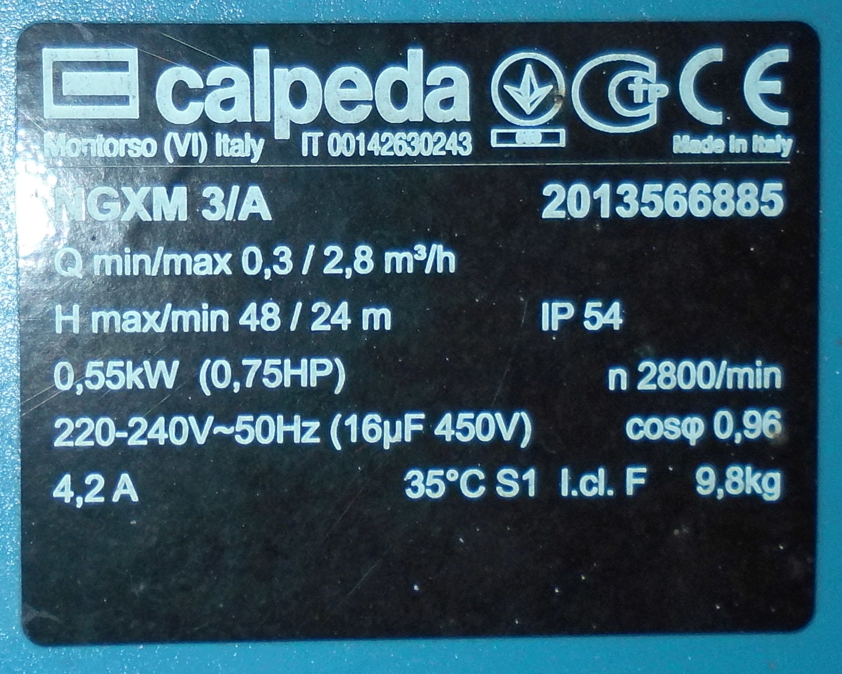

Toto je ta vodárna, kterou mám: https://www.neptun.cz/domaci-vodarny/ngxm3-60l-pwb-domaci-vodarna.ht…
Filip_ 24.05.2020 16:33
Filip_
Podle všeho je tam tohle čerpadlo: https://www.helisek.cz/cerpadla/samonasavaci-nerezove-cerpadlo-ca…
Jan Fiala 24.05.2020 18:55
Jan Fiala
U toho čerpadla je napsané, že je jmenovitý výkon 0,65kW a proud 4.5A. U toho mojeho je 0.55kW a 4,2…
Filip_ 24.05.2020 20:10
Filip_
Kdyby jen to, 0,65kW je výkon, ovšem příkon je 0,95kW... U tvého motoru je uveden proud 4,2A což je…
U tvého motoru je uveden proud 4,2A což je ovšem proud trvalý. Vynásob ten proud čtyřmi, možná klidně i pěti (někde se udává, že rozběhový proud je až sedmkrát vyšší než proud trvalý) a dostaneš přibližně potřebný proud pro rozběh. A na tento proud je potřeba dimenzovat měnič.
