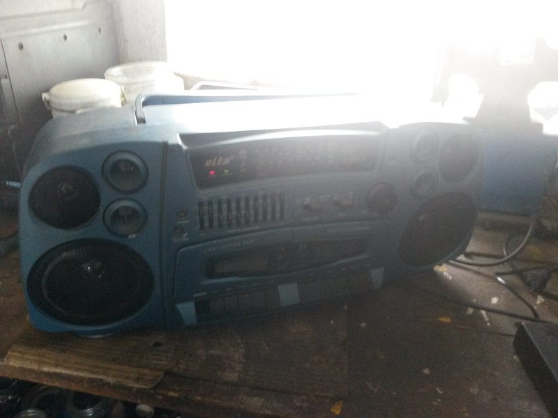

Prosim vás nevíte si někdo rady s tímhle kazeťákem mam problém našel jsem ho v kůlně a zkusil jsem jestli hraje kazety ty jsou nějaký rozbitý ale rádio šlo jenom na jednom repráku a od včera když jsem to zkusil tak nešlo nic jen vrnělo tak jsem to rozmontoval a podle toho jak tam hejbu s tou základní deskou tak od toho se mi zapínaj i repráky a když jí třeba nahnu tak to hraje pustim a zas to nejde nevíte čím by to mohlo bejt ? ( jestli je ta základní deska už na odpis ) předem děkuju moc

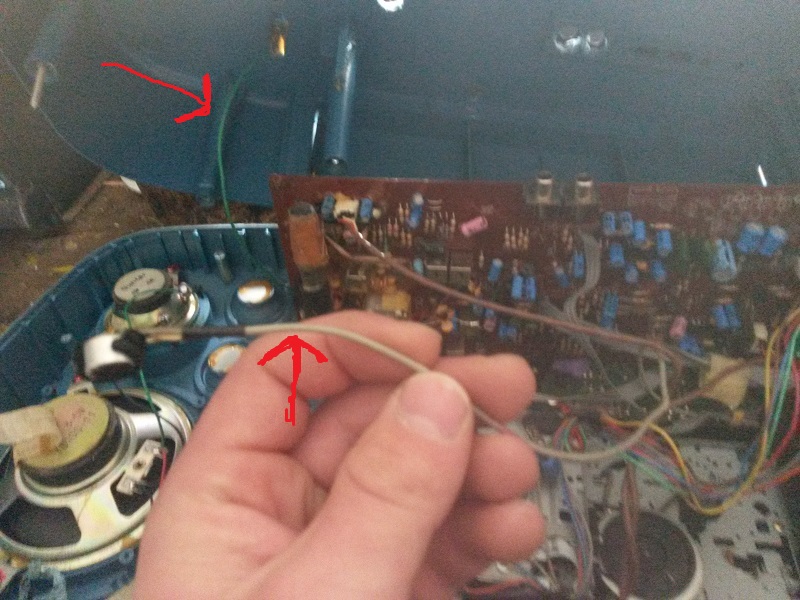

Ale když jsem hledal před tím tak jediné tyhle kabely tam trčeli nevím od čeho jsou
Jeden je mikrofon a ten zelenej vypadá na anténu.
