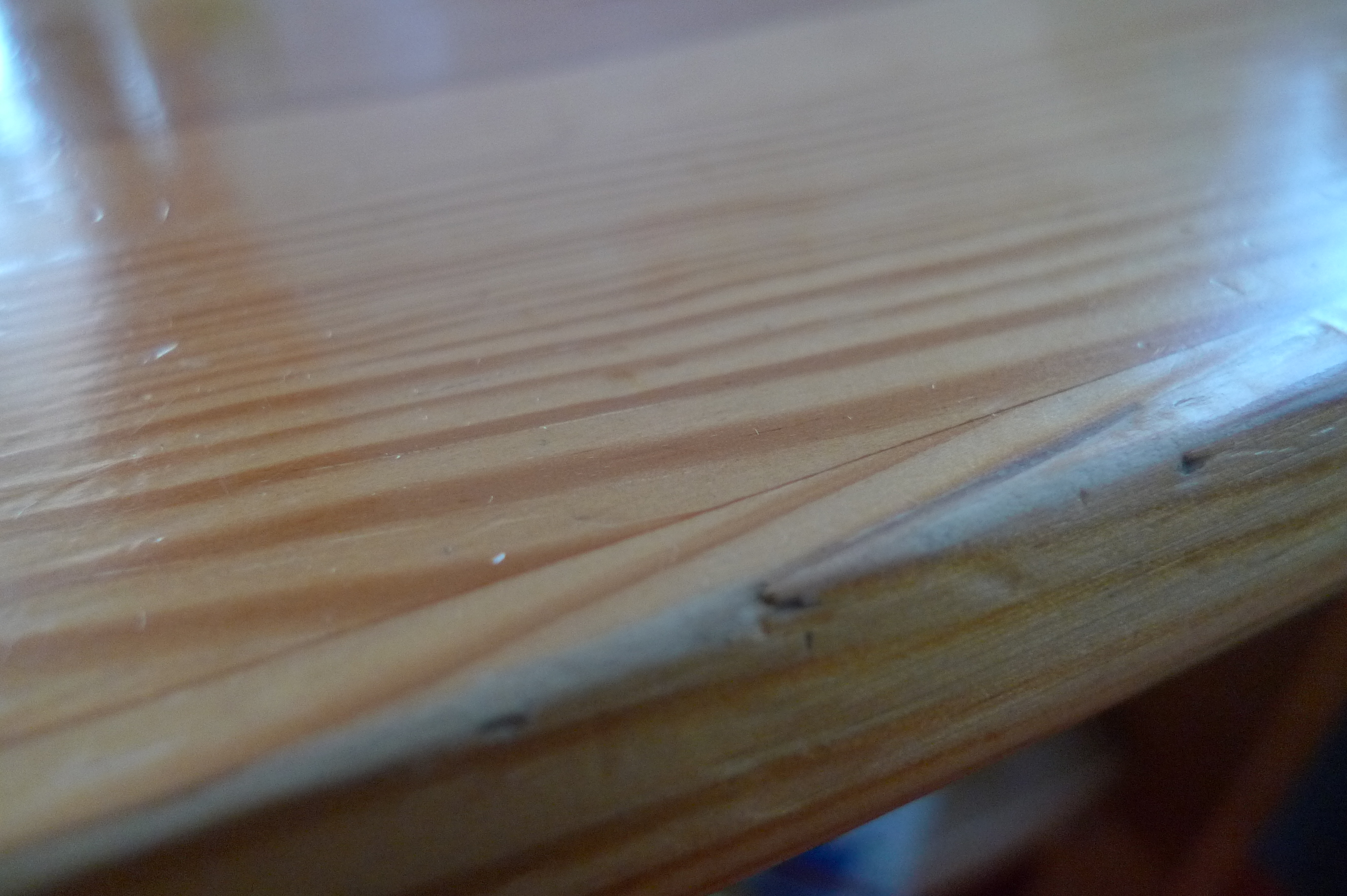

Chtěl bych se zeptat, jaký byste mi doporučili bezbarvý nátěr do vnitřků? Natřít chci ohoblované smrkové dřevo. Bude to knihovnička a nějaké poličky.
Mám kupovanou komodu a stůl v obýváku. Jsou z masivu. Jsou ošetřeny něčím, co nevypadá jako nátěr. Je to lesklé. Je vidět struktura a barva dřeva. Je to hladké jak lak. Je to průhledné. Ale kdybych chtěl, tak to z toho dřeva neodlupnu. Měl jsem Sportakryl lak. Ten bych ovšem ze dřeva "odlupl.
Máte někdo tušení, co by to mohlo na té komodě a stolu být?

Může to být nějaký napouštěcí olej, které se nyní hodně používají.

Natřít chci ohoblované smrkové dřevo. Lazura, do interieru třeba toto, neb nesmrdí.

Polyuretanový jednosložkový lak. Sportakryl a vůbec akrylátové vodouředitelné laky je lepší nepoužív…

Ano, Sportakryl jsem zkusil z jedné police ošmirglovat a šlo to dost blbě. Jemnější šmirgl se zanáše… poslední

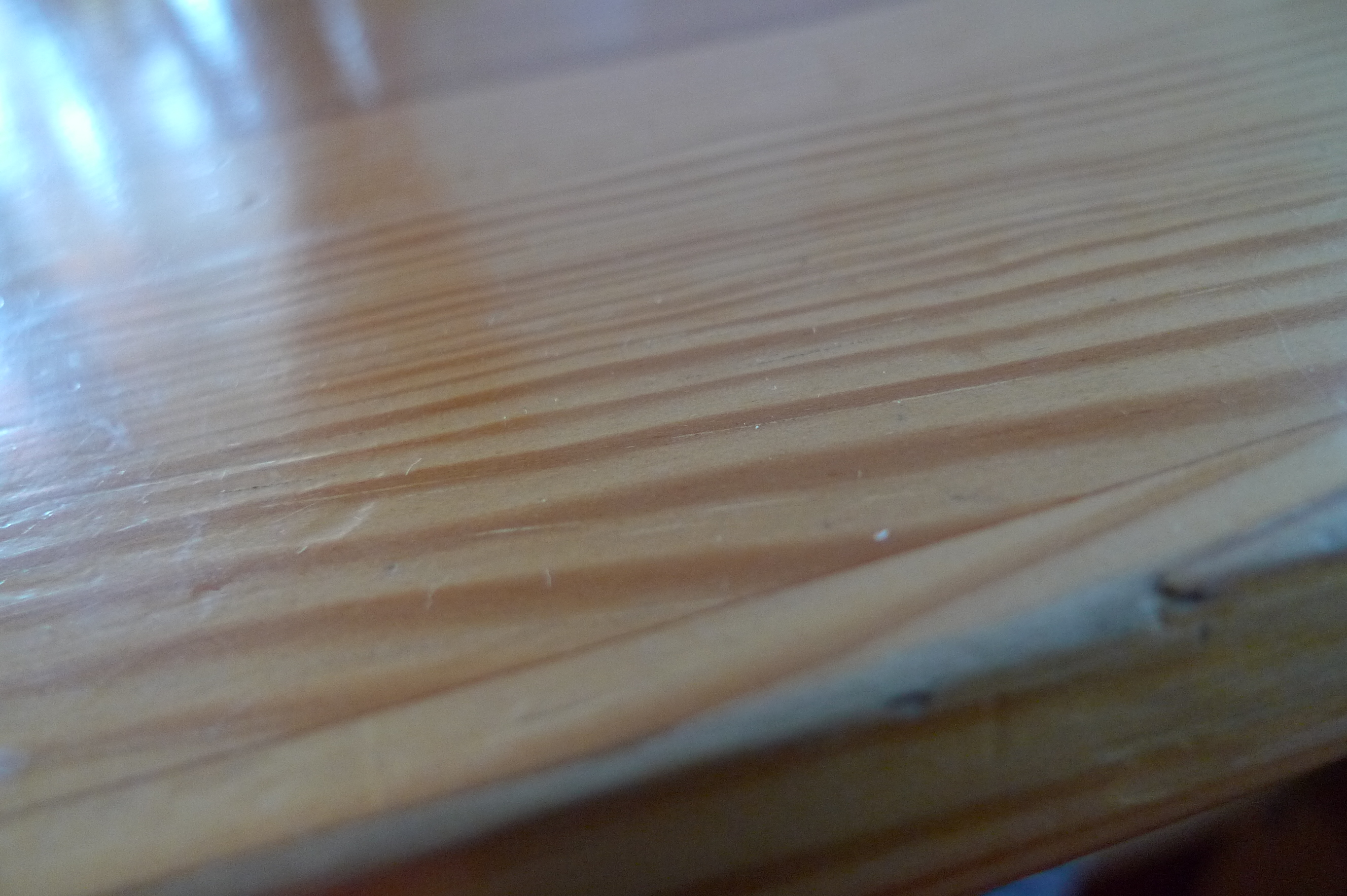

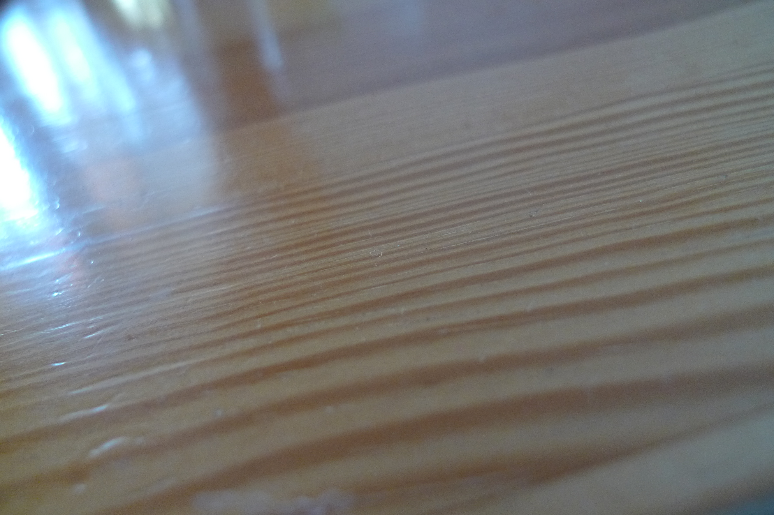

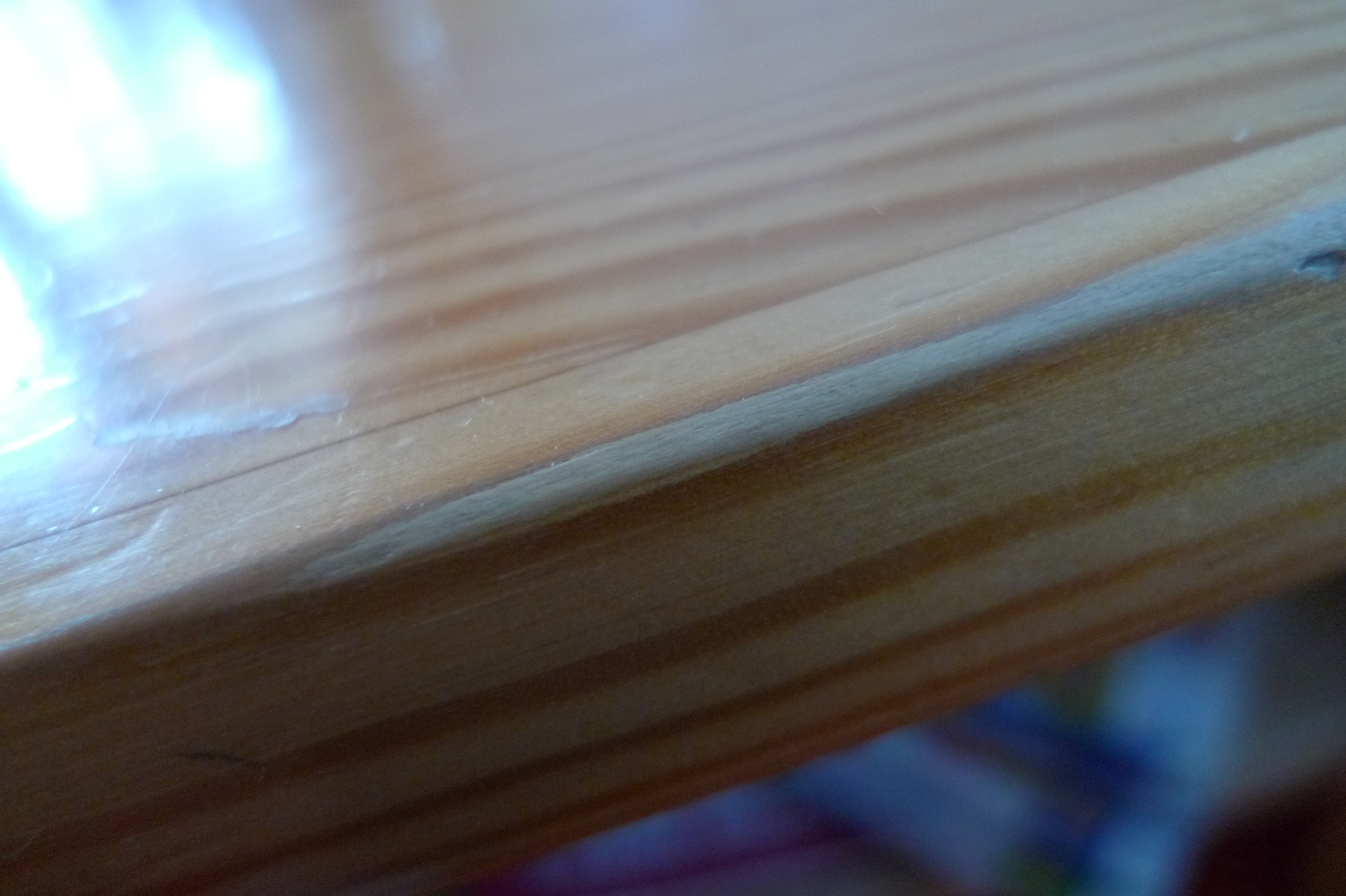

děkuji za odpovědi Konečně jsem se dostal k nějakému foťáku. Zkusil jsem stůl vyfotit. Je to +- to s…
