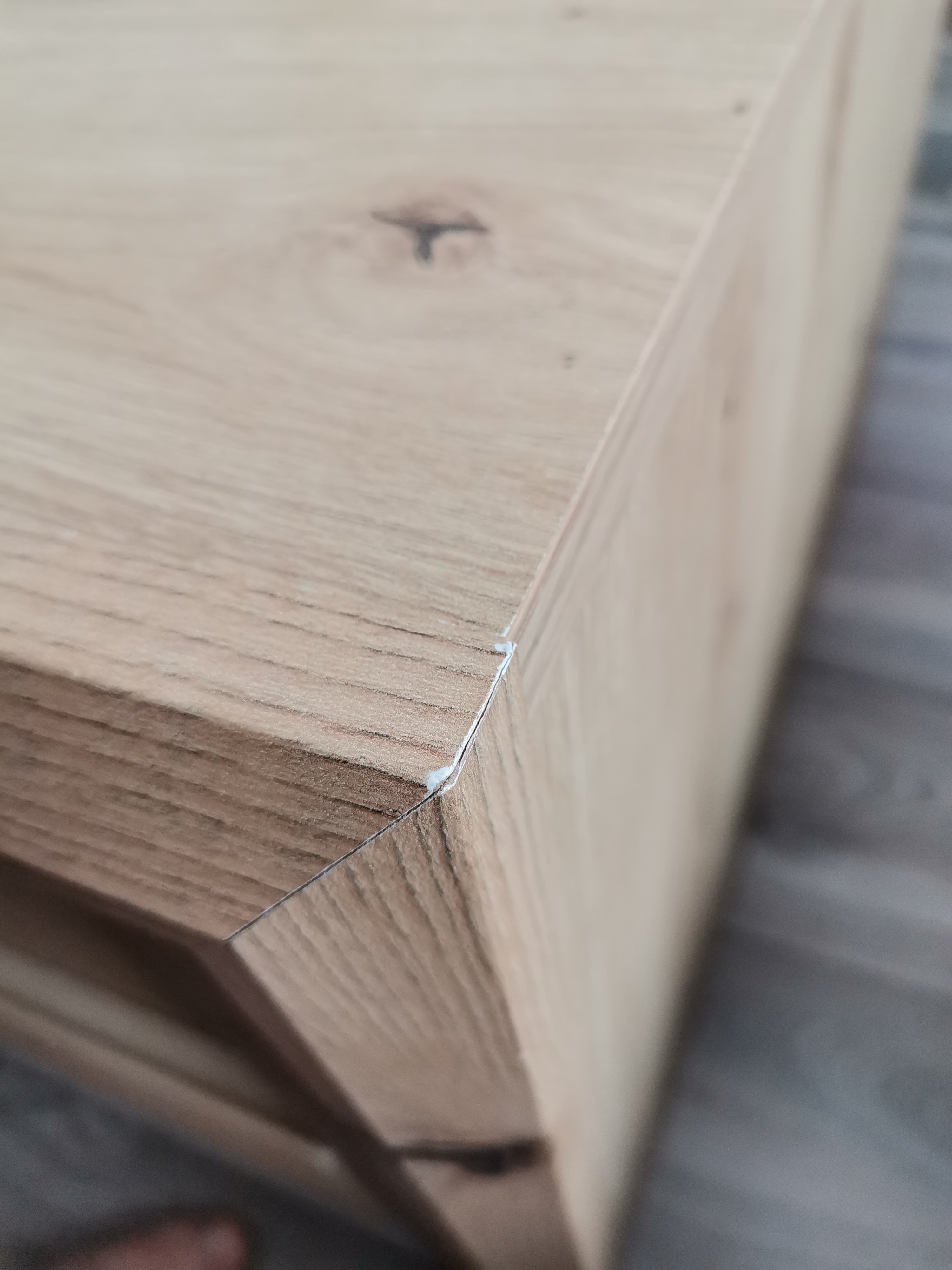

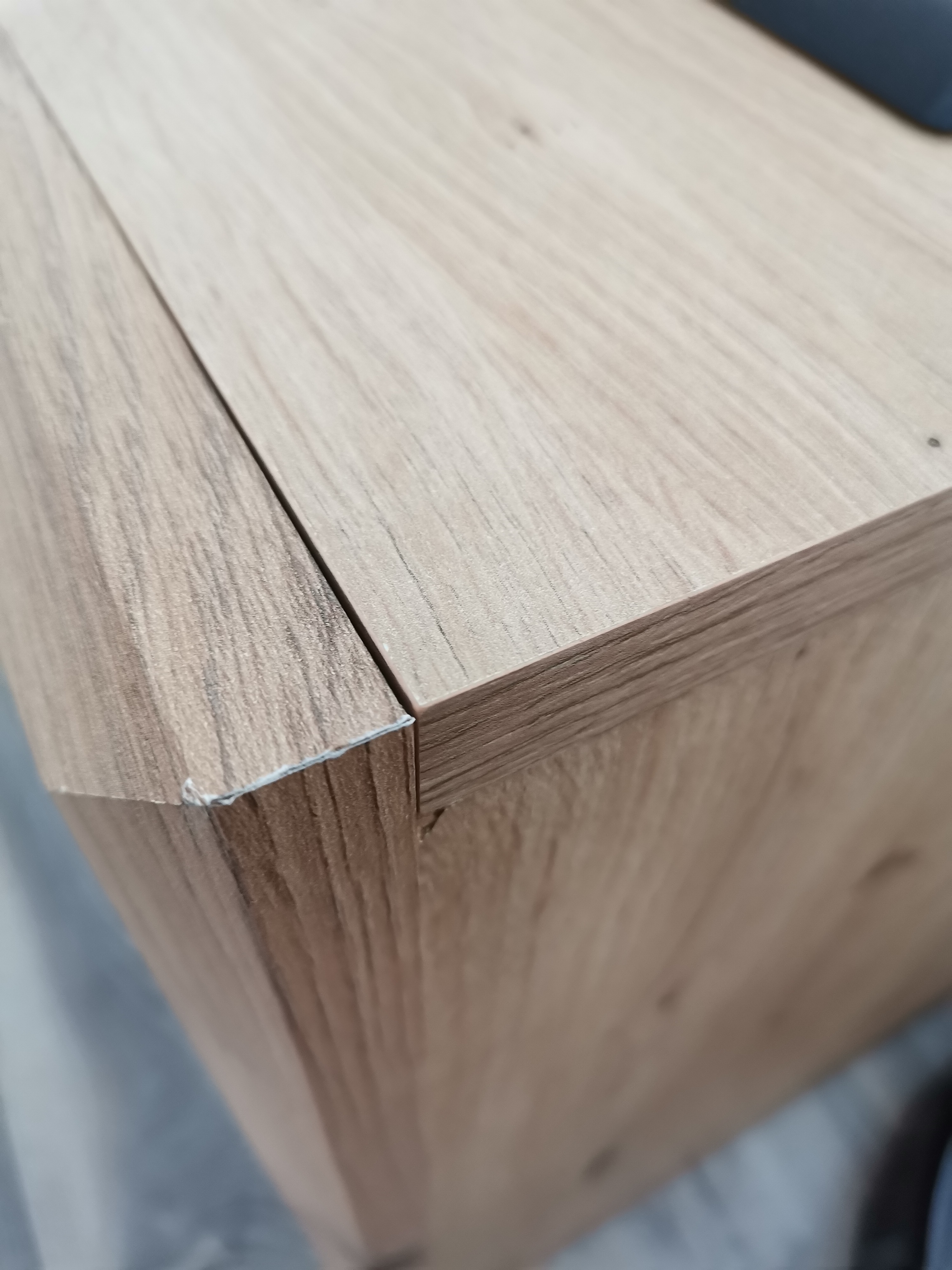

Mám takový specifický dotaz. Máme asi rok nábytek z mobelixu. Stůl pod tv a do obýváku. U obou se začla odlupovat lišta v rozích. (Nevim, jak to nazvat, není to klasická lišta, ale nalepená "fólie" v barvě dřeva.) Je nějaká možnost, jak zabránit dalšímu a většímu odlupování? Třeba nastříkat bezbarvým lakem? Nejsem si jistý, jestli to pomůže.
Moc děkuji za rady a přeji hezký den,
Ondřej
Tyhle fólie bývají nažehlovací. Zkus to. Lak, či cokoliv vnějšího, je nesmysl. Mimochodem, není to v záruce?
Jako přejet to žehličkou jo? No v záruce to je, ale nevím, co by mi na to řekli. Je to na prim ona rozích a svádí to k tomu, že to je poškozené používáním a ne výrobní vada.
Ano, přejet to žehličkou.
Zažehlit přes papír, teplotu a dobu napřed raději menší.
To je problém levnýho nábytku - není laminovaný, ani foliovaný, ale jen polepený papírovou tapetou. Obávám se, že i když to zažehlíte, tak se to stejně časem, na exponovaných místech, ošoupe.
Když nepomůže žehlička, tak bych to podmáznul disperzním lepidlem.
