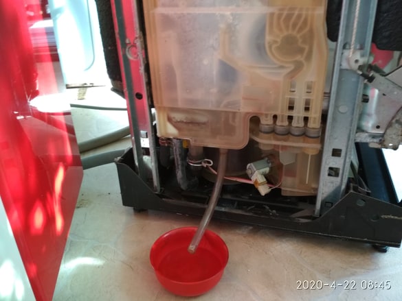

Zdravím. Myčka AEG (OKO-Favorit 20let) mi hlásila chybu E-3(únik vody) a spustilo se čerpadlo. Zjistil jsem, že voda na dno uniká z přepadové hadičky, která je na zásobníku vody, či jak se tomu říká. Prostě tam při mytí cirkuluje voda. Voda z hadičky pomalu kape, ale jak otevřu dvířka a program se přeruší (čerpadlo přestane cirkulovat vodu) tak voda teče. Máte někdo zkušenost kde je chyba? Díky za reakce
Zdravím, odpojte, vyndejte ten labyrint (zásobník) a vyčistěte jej louhem, usazuje se v něm bordel z mytí a voda pak přetéká odvzdušněním. Chce to pročistit i z něj vedoucí hadičku čisté vody do jímky a zkontrolovat regenerátor, resp. jeho průchodnost (to je ta nádobka s pryskyřicí). Do něj nelijte žádnou chemikálii, tam patří jen sůl!. Louhem chce naopak "vyvařit" spodní jímka v myčce + vzduchová past. Mělo by se to dělat často, cca 1x za rok, takhle je myčka za čas nefunkční (každý stroj potřebuje údržbu a její plán) a děláme potom radost nikoli svým peněženkám, nýbrž nenažraným dealerům nových "lepších" myček!
Tak zásobník jsem vyčistil. Moc v něm špíny nebylo. Ale nevím jak zkontrolovat průchodnost toho regenerátoru. Jinak máme vodu dobrou, která nezanáší vodním kamenem a myčku jsem před 14 dny nechal vyčistit přípravkem k tomu určeným. Po asi dvou letech. Jestli to nebyla chyba
Jo, a normálně myjeme práškem, jen teď manželka dostala tablety a tak, jako že obsahují všechno, tak tam nedáváme nic. Ani sůl. Jestli to není chyba
Sůl prosím vždycky - to je asi možná právě chyba, záleží, jak dlouho jedete bez soli. Zkontrolujte to za chodu myčky. Profoukejte všechny hadičky, dají se prošťourat, vyčistit měděným vodičem s obnaženými drátky na konci - pozor na hladinový spínač presostat, ten bývá obyčejně na druhé straně, než je labyrint. Ten by foukání nepřežil. S hadičkami se podívejte kam která vede, tu do pryskyřice a ven jen pročistit, bez chémie.

Tak, stejný problém. Ještě mě napadá že může být problém s hladinovým spínačem. Protože když to začlo téct, otevřel jsem myčku, a byla plná vody.
Aha. Plná tak, že přetékala okrajem u dveří? Tak potom sundejte dekl z pravé strany a odpojte hladin. sp. (presostat). Přímo v něm ale závada častá nebývá (hodně jemným foukáním na nátrubek uslyšíte cvaknutí, při povolení tlaku taky - pokud není analogový). Hadičku od presostatu profoukněte, mělo by to bublat v jímce, resp. v místě, kde je spojena se vzduchovou pastí. Tam to bývává zanesené, princip spojené nádoby tvořené jímkou a uzavřenou vzduchovou pastí, což si lze představit jako píst stlačující vzduch do hadičky presostatu, v takovém případě nefunguje. Ještě může být v pérdeli vodoměrná vrtulka na nátoku - nevím kde ji má aeg, u indesitu ji najdeme právě v labyrintu. Pokud se jemně přidírá, nebo u ní dobře nefunguje magnetický (jazýčkový) kontakt, také by se myčka přelila - vrtulka se točí, v ní je magnet, který spíná kontakt zmíněného jaz. relé a pulsy řídicí jednotka vyhodnocuje jako množství přitelké vody.
Včera jsem vyměnil ten hladinový spínač, pustil program a bylo vše v pořádku. Tak se zdá, že to byl ten problém. Ještě to budu hlídat. Děkuji za rady a přeji pěkný den.
