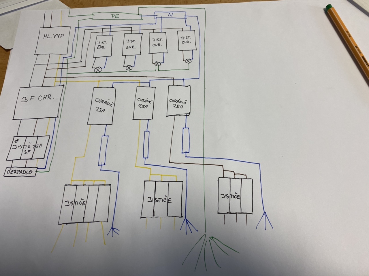

Dobry den, elektrikar mi na rychlo namaloval jak bude zapojovat nas dum. Je to prosim v poradku? Nejak mu neverim. Ty faze se pry budou jeste upravovat podle spotrebicu, ale zapojene to bude takto. Dekuji za odpovedi.
Nákres zakresluje schéma hlavního rozvaděče a nevidím v tom žádný zásadní problém.
Z prvních 2 fází jsou vytažené 3 světelné okruhy (přičemž 1.f má dva), 2 poslední fáze zase na zásuvky (přičemž 3.f má taky dva; takže 2.f má jeden světelný a jeden zásuvkový okruh). Rozvedení zásuvek podle fází není načrtnuto, takže si podle zátěže zřejmě napočte kabely a zásuvky tak, aby to +/- vycházelo.
IMHO vcelku normální zapojení pro malý rodinný domeček (tj. bez podružných rozvaděčů). Sám mám v baráku ještě zvláštní zásuvkové okruhy bez chráničů třeba pro ledničku, serverovnu a několik třífázových zásuvek, samostatně jištěných (z nichž má chránič pouze jedna venkovní). A spoustu okruhů pro pevná zařízení (tady je jen jediný, to čerpadlo). Jestli to má být podklad pro rozpočet, tak to určitě ještě naroste, nechce se mi věřit, že byste tam neměli nic dalšího
Chrániče i na světla. To je v pohodě, průřezy vodičů znáte? Světla 1,5, zás. 2,5, selektivitu také (aby to vypínalo od postižené části instalace). Za mě dobré.
Já bych to udělal obráceně.
Nakreslil bych malůvky všech místností, kde chci jaké zásuvky, jaká světla, kde a jaké vypínače, lustrové, schodišťové... A pak bych si s ním nad ty malůvky sednul a důkladně to rozebral.
Ta jeho malůvka je asi v pořádku. Asi jako když někdo chce nakreslit návrh auta, tak tam nakreslí čtyři kola a volant.
