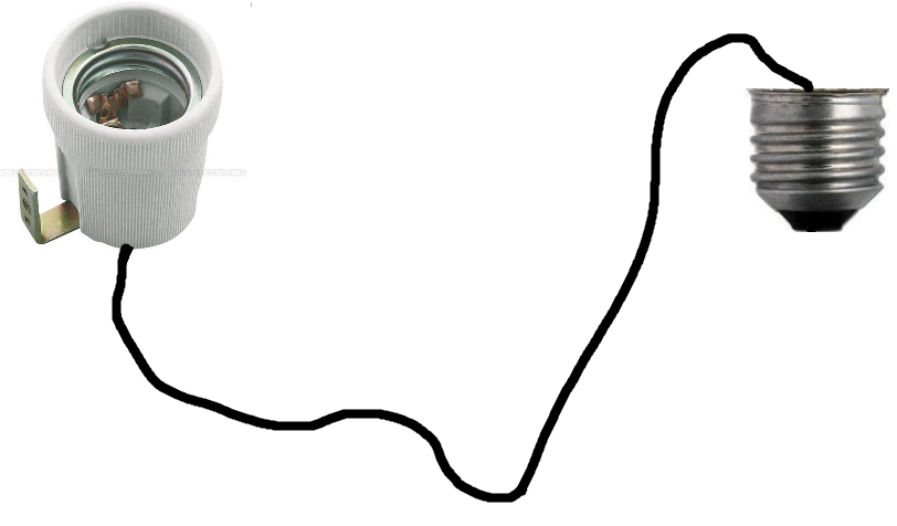

Potřebuju toto (viz obrázek)
Stručně: Potřebuji objímku, do které dám žárovku, která bude na metr a půl dlouhém kabelu, jehož druhý konec bude mát ukončení jako má žárovka. Využití: Vymontuju stávající žárovku v místě potřeby, našroubuju udělátko a budu si svítit na metr a půl vzdáleném místě.
Lze vyrobit? Koupit? Obejít? Můžu nějak zahačit dva dráty do Objímky(samice) a vyhnout se šroubování? S kabelem poté nebudu hýbat, takže to může "jen tak tak držet"... svícení bude vždy jen dočasné.

Určite to nekúpiš. Po vybratí žiarovky (keď tam ideš dať tú predlžovačku) ti zostane na konci voľne pohyblivého kábla rukou ľahko prístupný odhalený kontakt pod napätím. To je neprípustné, dokonca aj v Číne. Prečo nedáš tú 1,5m predlžovačku (normálnu!) do zásuvky v stene?
Kdyby tam nějaká byla, tak bych to udělal. Nepotřebuju, aby to vypadalo jako homemade fucker. Může to být vyrobeno tak, aby nikde žádný kontakt dostupný nebyl. Například plastem ohraničený vstup k závitu objímky.
EDIT: třeba jako zde...
Skús si predstaviť ako tú vec naskrutkovávaš do voľne, na zemi ležiaceho kábla do takej objímky. Nevieš, či je fáza v strede, alebo na závite. Na pohyblivých prívodoch to je bežné. Ako to urobíš bez toho, aby si chytil kovovú objímku? Ja by som tú vec vedel tolerovať keby bola na neprístupnom mieste niekde pod stropom. Ale revízny technik by sa cez to nepreniesol. Viem, že na nejakého revízáka sa môžeš vy***, ale len dovtedy, kým to niekoho neprizabije.

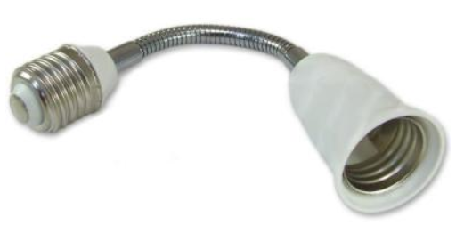

A jak se montuje ten výrobek, co jsem dával do přílohy? Je to redukce, přesně kterou potřebuju, akorát nemá potřebnou délku. A normálně se to prodává. Přikládám do přílohy znovu.

No, kdybych to měl udělat na koleně a jakžtakž bezpečně, asi bych koupil tuhle objímku
A tuhle redukci...
A propojil dvoužilovým kabelem potřebné délky. Do té redukce bych buď zalepil nějakou průchodku, nebo bych tu díru s malým závitem po přípájení vodičů zalil tavným lepidlem.

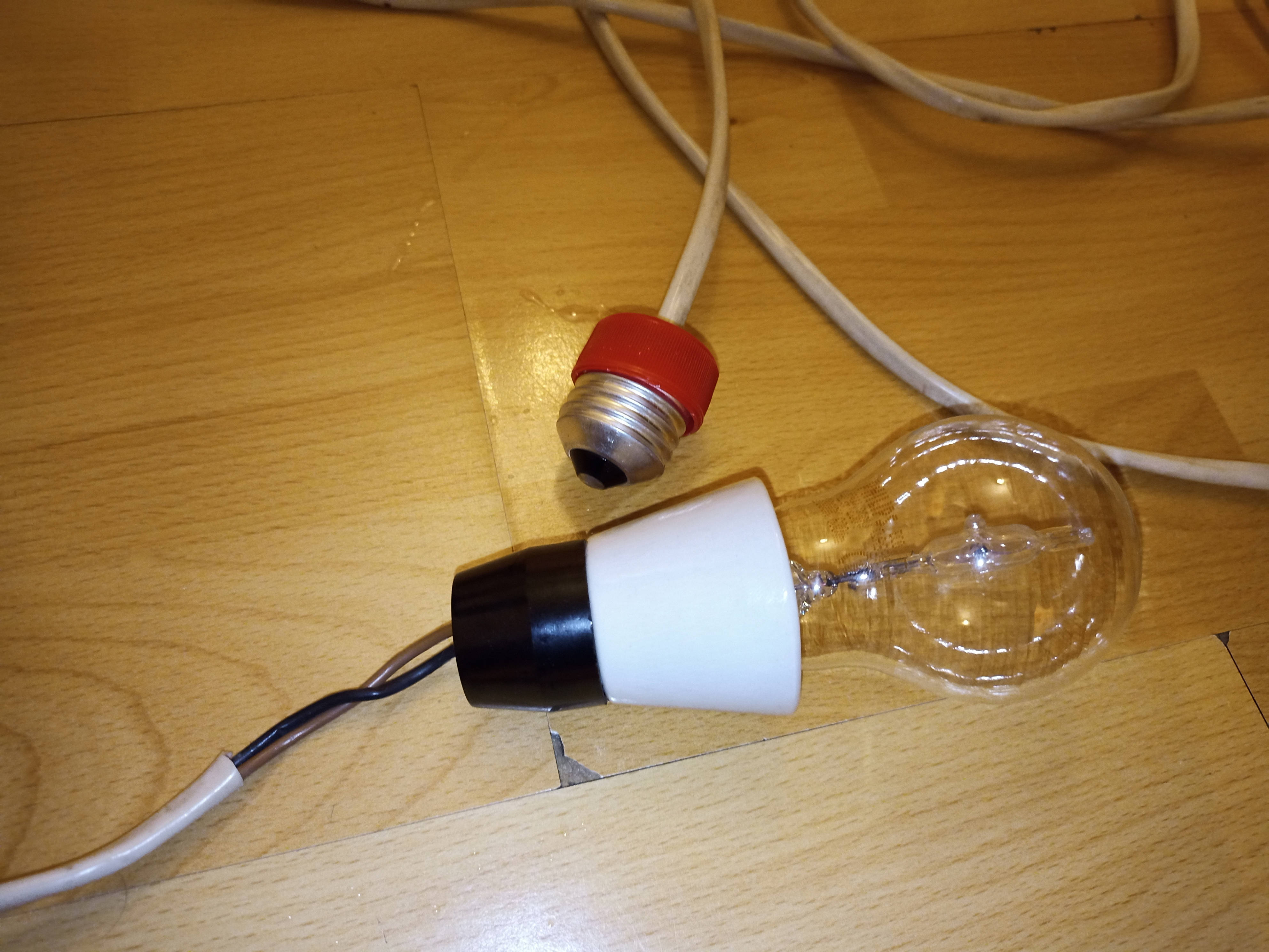

Hotovo... Naklady nunula nic. Na zbytek zarovky presne pasuje vicko od PETlahve. Prilepeno tavnou pistoli. Potreby: jedna praskla zarovka, komunisticka keramicka objimka, libovolny kabel a vicko PET...
Parada.
No vidíš!V jednoduchosti je síla.Když se chce tak to jde.
