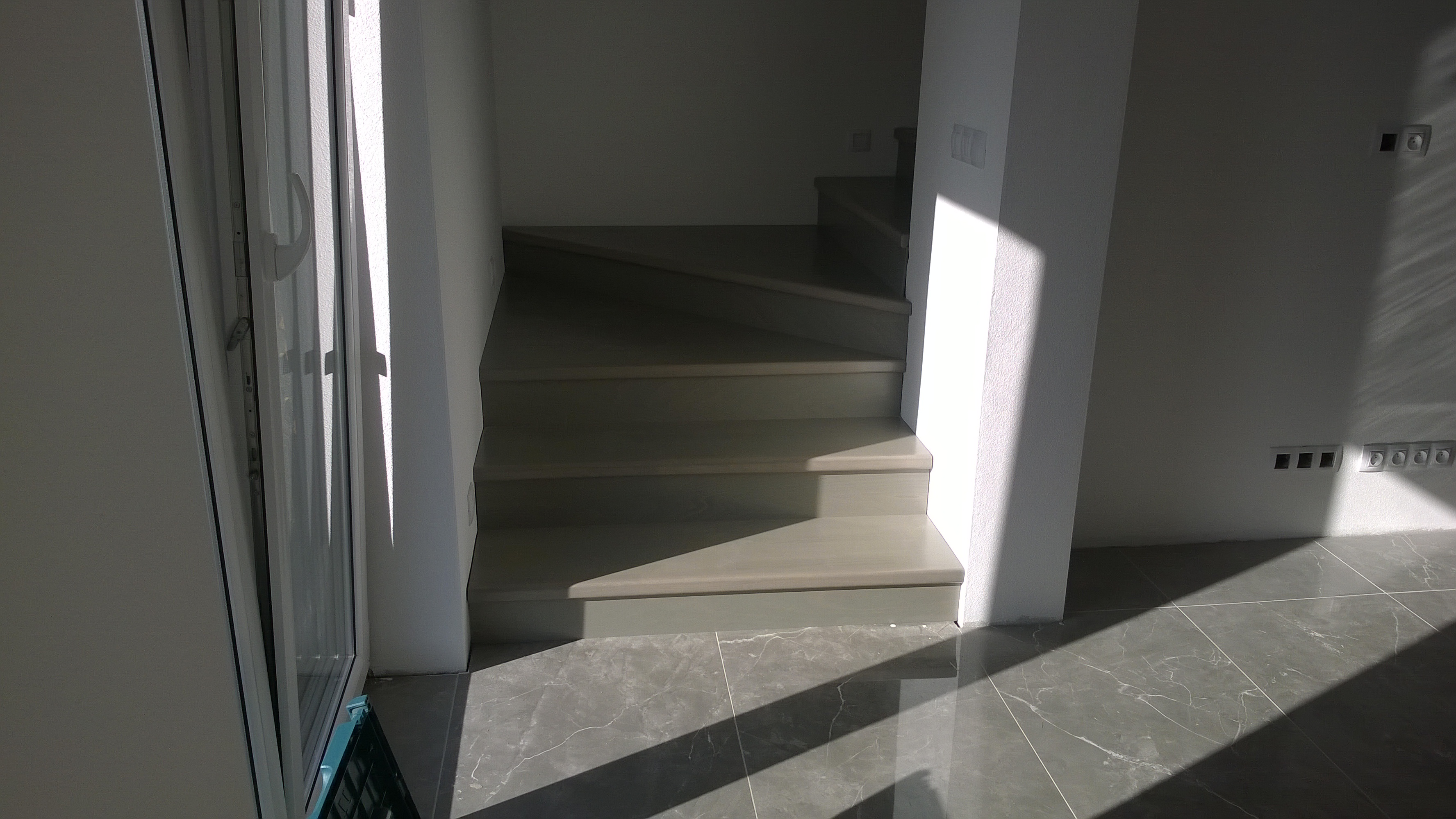

Zdravím,
chci se zeptat jestli můžu dát olejovou lazuru pod PU lak. Chci dělat nové schodiště (výměna stupnic a podstupnic) a při tom chci nová prvky natřít šedou lazurou. Jediné co se mi v tomto odstínu líbily byly právě lazury na bázi olejů a pryskyřic. U polyuretanového laku je napsáno, že podklad musí být mimo jiné zbaven mastnoty. Proto se ptám jestli mi lak na dřevo opatřené touto lazurou přilne nebo bude problém? Popřípadě nemáte někdo jiné řešení? Chci schody natřít co možná nejodolnějším lakem a byl mi doporučen právě PU lak.

Ten PU lak, je rozpouštědlový, nebo na vodní bázi? S lazurou na olejovém základu, bych byl velmi opa…

Díky moc za smysluplnou odpověď. Hledal jsem mořidlo které by mi dalo odstín který potřebuju, ale ne…

Robil som sivé schody.Dal som olejové moridlo OSMO a na to tvrdovoskový olej na podlahy OSMO.
S lazurou na olejovém základu, bych byl velmi opatrný. Pokud by vrchní lak byl na rozpouštědlovém základu, tak bych to snad
risknul. Ale alespoň bych to předem vyzkoušel. Lak na vodním základu bych na olejový podklad nedával vůbec. Pokud podklad bude mastný,
lak nepůjde ani dobře natřít. Po čase by se to asi loupalo. Lazuru bych raději použil vodou ředitelnou. To by po vyschnutí nemělo být mastné.
Ale jinak se mi zdá použití lazury pod vrchní odolný lak, trochu nevhodné. Nejsem v tomto oboru odborník, ale myslím si, že lazura se používá spíš jako konečná úprava. Pod lak bych spíš použil nějaké mořidlo, na vodní, nebo lihové bázi.
