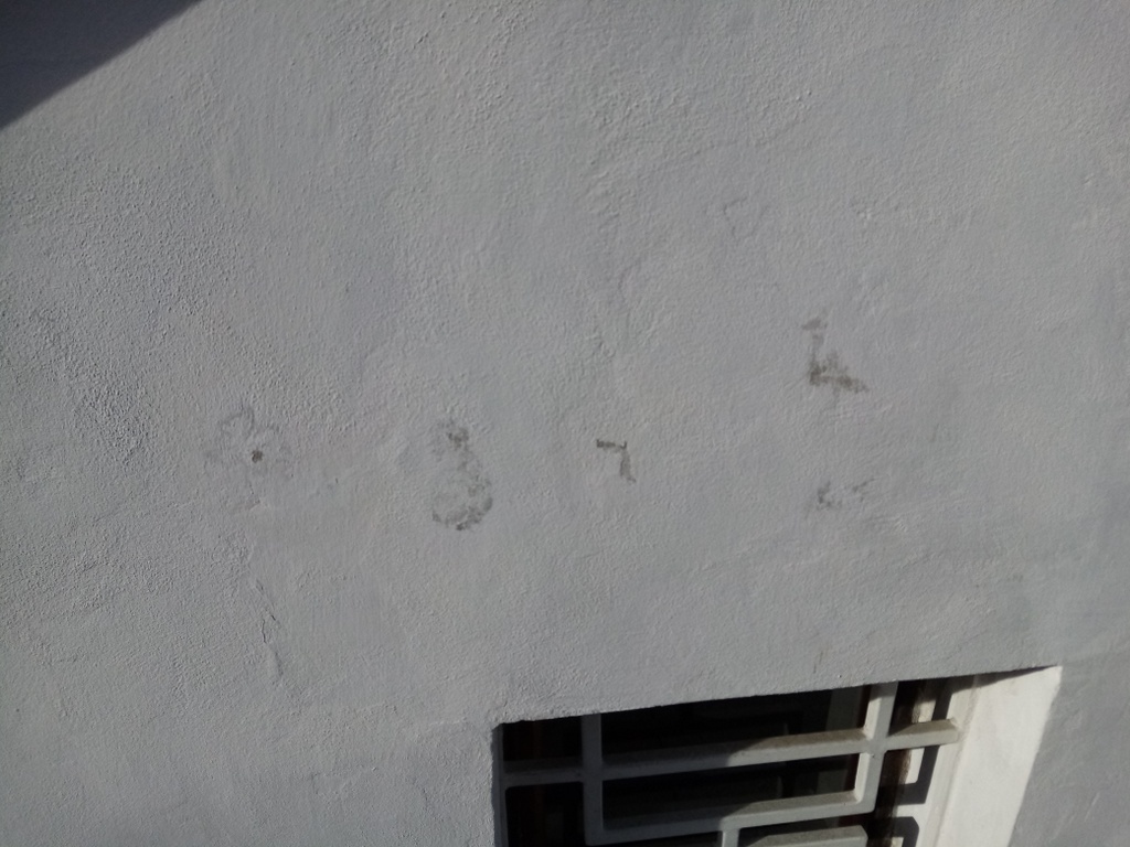

Nechtělo by to foto?

Pro názornost ještě přikládám žádané foto a dodávám: Musíte mi věřit, zeď i omítka jsou skutečně zcela suché.

2- co to okno?? Nemůže být problém v parapetu?? Vyfoťte to ještě z venku
A ještě mi řekněte, jak je silná zeď a jaký je tam překlad? V místnosti o které se bavíme se topí??

Dodávám, že daná místa jsou 100 cm nad zemí. Omítka v 50 cm nad zemí byla již natolik pevná, že dále osekávat prakticky nešla , proto jsem výše nepokračoval. S parapetem okna to vůbec nesouvisí.
Ve zdivu a omítce jsou evidentně zbytky soli, která je hydroskopická. Problém spočívá v její chemické neutralizaci (lokálně provedené) , aby nepřijímala vzdušní vlhkost ( event. tato místa impregnovat tak, aby vlhkost ze vzduchu již nepřijímala).

ad2) je to okénko do suterénu, do podschodí. Problém v parapetu vylučuji, zaslané foto je přece venkovní - exteriér. V interiéru - podschodí je omítka naprosto suchá a beze skvrn.

Myslím ale, že to co ukazuje vaše fotka-skvrny nad oknem ve výšce, kterou uvádíte a s nulovou absencí skvrn od izolace, dejme tomu k překladu okna-.. dle mého názoru nemá se solí nic společného a bude tam nějaký jiný zádrhel. Navíc jestli se to objevuje jenom při zvýšené vlhkosti a jenom tato stejná místa.
Opravdu teď nevím?, napadá mě špatně rozmíchaná omítka, zbytky nebo hrudky vápna, betonu nebo nedopatřením nabrané a přimíchané zeminy.

kdyby toto měl být problém se solí a takové výšce, bez absence skvrn od izolace po vrch okna, tak si myslím, že by jste musel použít cihly někde ze chlíva, aby v cihle byla v takovém množství.
