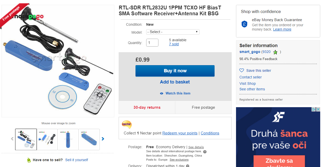

Na ebay som našiel USB klicenku s RTL2832U za výhodnú cenu. Foto v prílohe. Chcem ju objednať ale ne…

screen je pravděpodobně z ebay, kde by platby měly být bezpečné, ale naše národní tupost nám velí za…
lední brtník 17.01.2020 19:18
lední brtník
To je dost podezrela cena, zejmena na verzi s TCXO. Tam bych ocekaval minimalne 10x tolik. Coz je st…
bahno 17.01.2020 20:00

screen je pravděpodobně z ebay, kde by platby měly být bezpečné, ale naše národní tupost nám velí zatloukat jakékoliv užitečné informace.
právě proto, že se mezinárodně domluvím velmi špatně, nechcu možné nehody řešit sám, ale platím venku výhradně přes paypal, což je pro mě dost seriózní zástupce.
ehm, platíš 1 libru. nejde o ty směšné peníze, ale že se bojíš poskytnout své údaje. myslím že kombinace ebay + paypal je ok.
To je dost podezrela cena, zejmena na verzi s TCXO. Tam bych ocekaval minimalne 10x tolik. Coz je stejne OK cena, na to co vsechno se s tim da delat, ale 1 libra je fakt malo.
Paypal je trivialni registrace a pokud by se nakonec ukazalo, ze je to podvod, tak ti prikreje zada a vyrazis ty penize zpatky.
