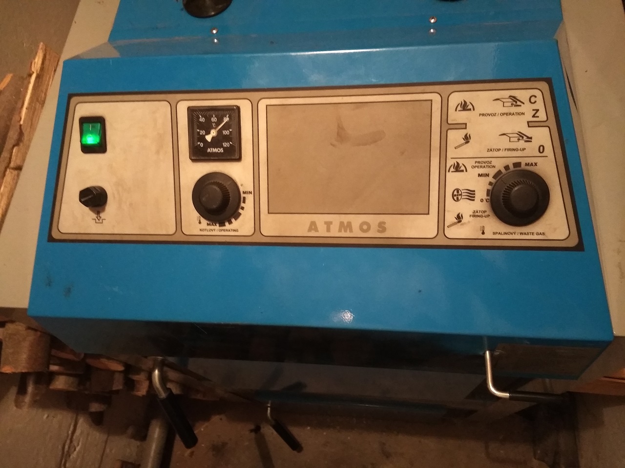

Odtahový ventilátor funguje. Teď už nějak funguje vše. Na kotli je jen jeden ventilátor (jiný jsem nenašel), ale je tam možnost ovládat ještě spalinový (na obrázku ten čudlík vpravo). Když jej otočím na "zátop", úplně doleva, ten kotlový normálně běží. Když ho ale otočím do provozní polohy, kotlový se vypne a nenaběhne. Musím jej nechat v té poloze "zátop" na "nule".
Kabel jsem přehazoval přívodní za ventilátor, původní majitel to měl přehozené. Kotel jsem musel před tím vypínat na přímo, ze zásuvky, nefungoval mi tím vypínač.
Roztápěcí záklopku musím nechat vytaženou, než se kotel roztopí, jinak se kotel dusí, potom vše funguje jak má.
