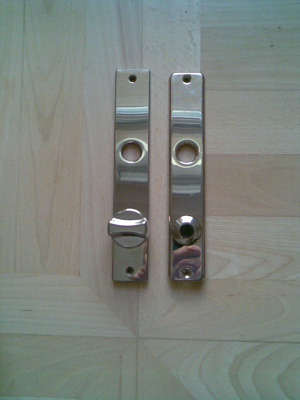

Na obrázku je záchodové kování pro zámek bez klíče, který má v místě zámku jen blokování kliky. To se zevnitř ovládá knoflíkem. Zvenku je plastová bezpečnostní krytka pro případ nezbytného otevření dveří zvenku.
