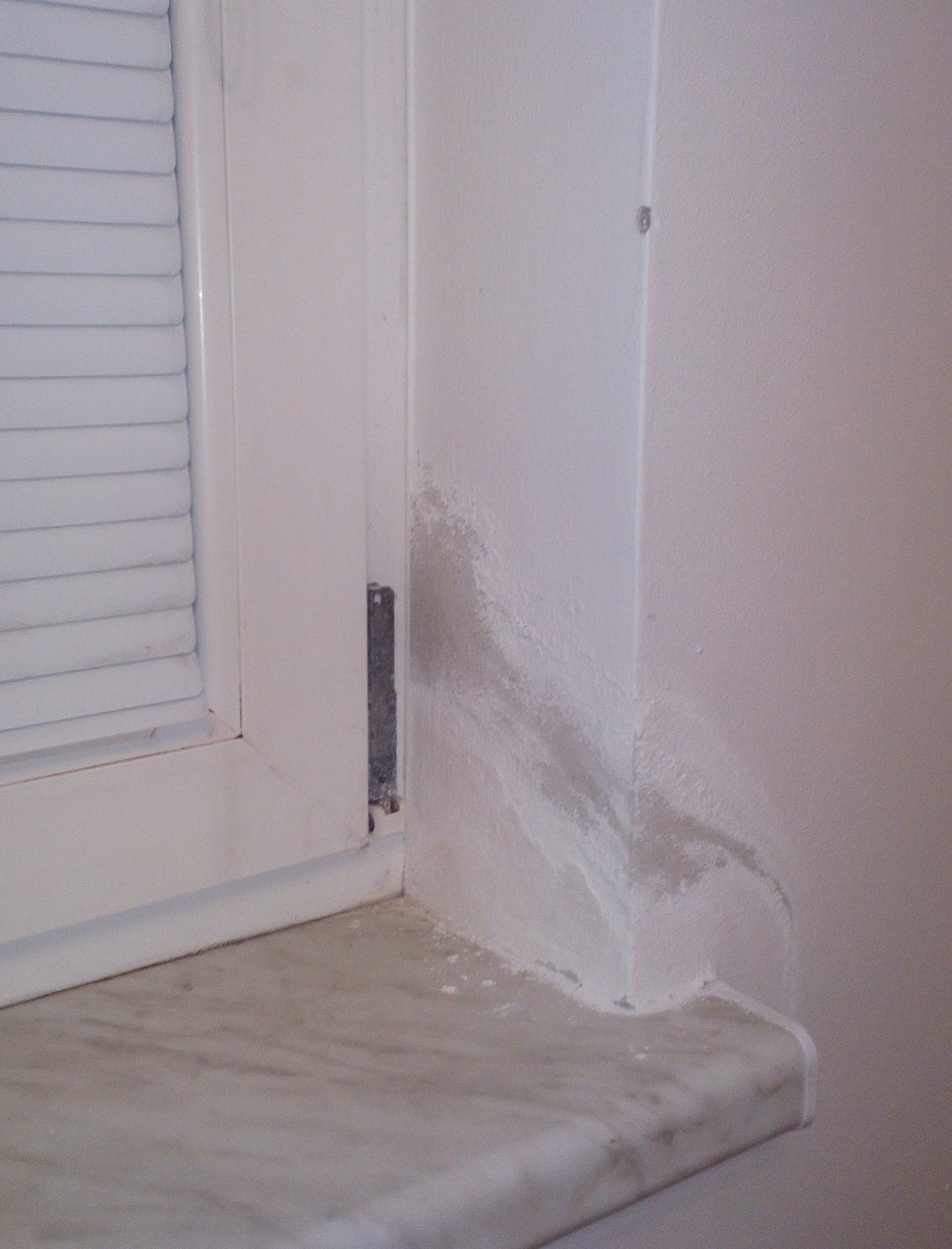

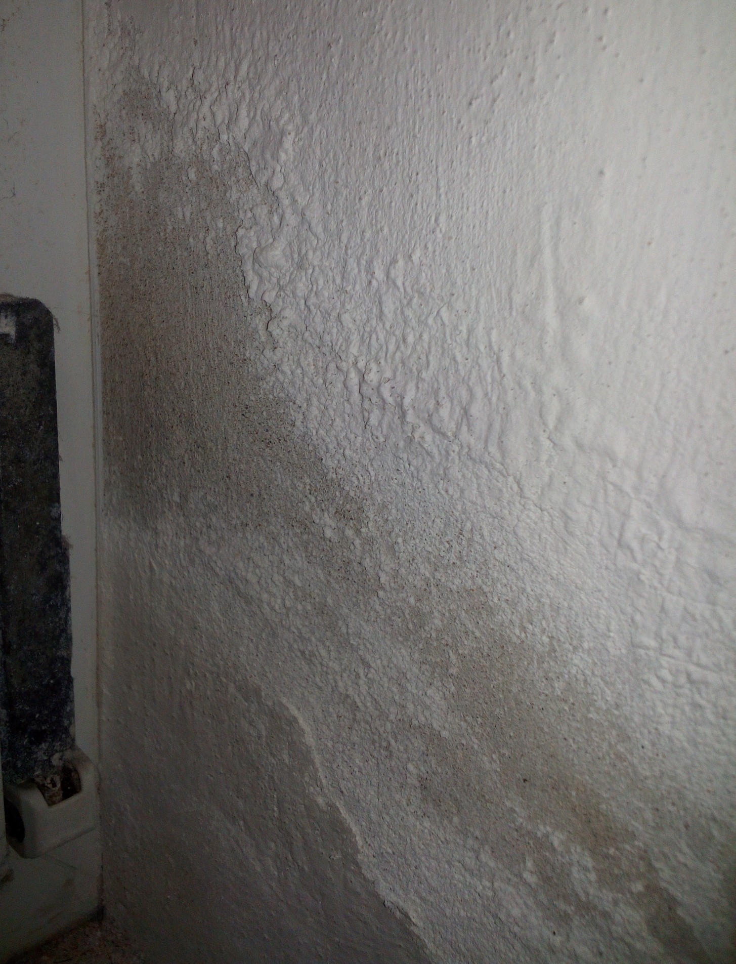

požádán Vás o radu,zateplili jsme barák a po prvni zime se mi v loznici u okna na obou stranach dole u parapetu vyskytla "asi plisen" (nejdřív to namokva,babobtna malba a odpada).Stava se to při venkovni teplotě 5-10°C.Stěna je ytong 30cm + zatepleni 15cm tmavy polystyren.Místnost voytápěna,pravidelně větrána.Prosim o radu kde se mohla stát chyba při zateplení.V příoze foto.Děkuji všem,Lukáš
vypada to na zle odizolovany ram okna-tepelny most.
Buď jak píše rádce nade mnou, a nebo Vám někde kolem okna (parapetu) zatéká voda do zdiva. Podívejte se pečlivě kolem parapetů a zkontrolujte zvláště boční strnu. Případně vyplňte akrylátem v barvě parapetu nebo omítky.
Ukaž ještě fotku zvenku. Taky mi to připadá, že ti zatejká kolem rámu. Já mám taky 30ytong a zateplovat teprve budu a jelikož mám zatím jen hrubou stavbu tak přesně v těchto místech (rohy oken) rádo zatéká při dešti a větru z té zprávné strany.
Jinak taky jsem zjistil, že nic nesníží vlhkost jako vytápění krbovkama. Mám v zimě spíš problém s moc velkým suchem.
To nie je tepelný most, tzv. kondenz naprdených pár z interiéru, ale surové, drzé zatekanie zrážkovej vody, ktorá sa na parapete, na spodnej časti tepelnej izolácie usadí, neodtečie po fasáde, ale postupne vsakuje pod izoláciou do obvodového muriva.

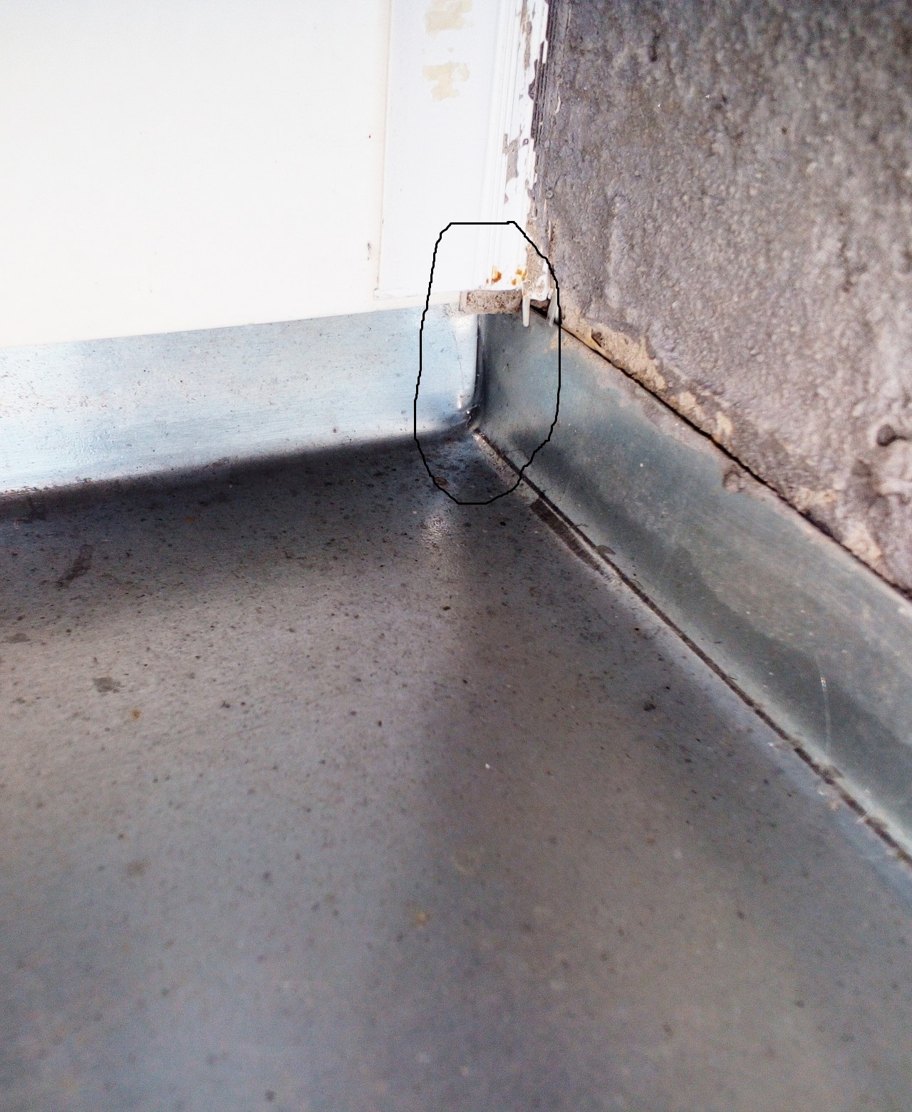

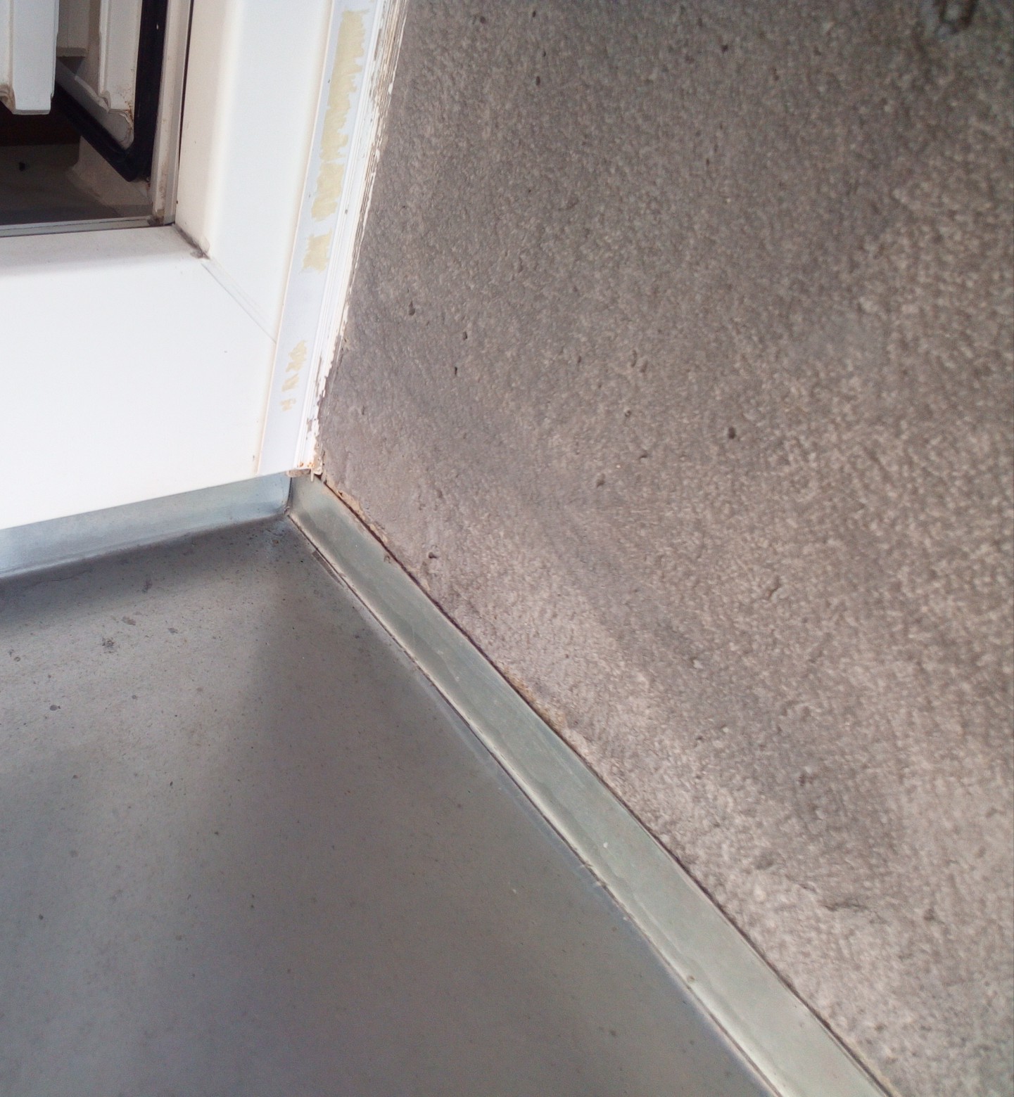

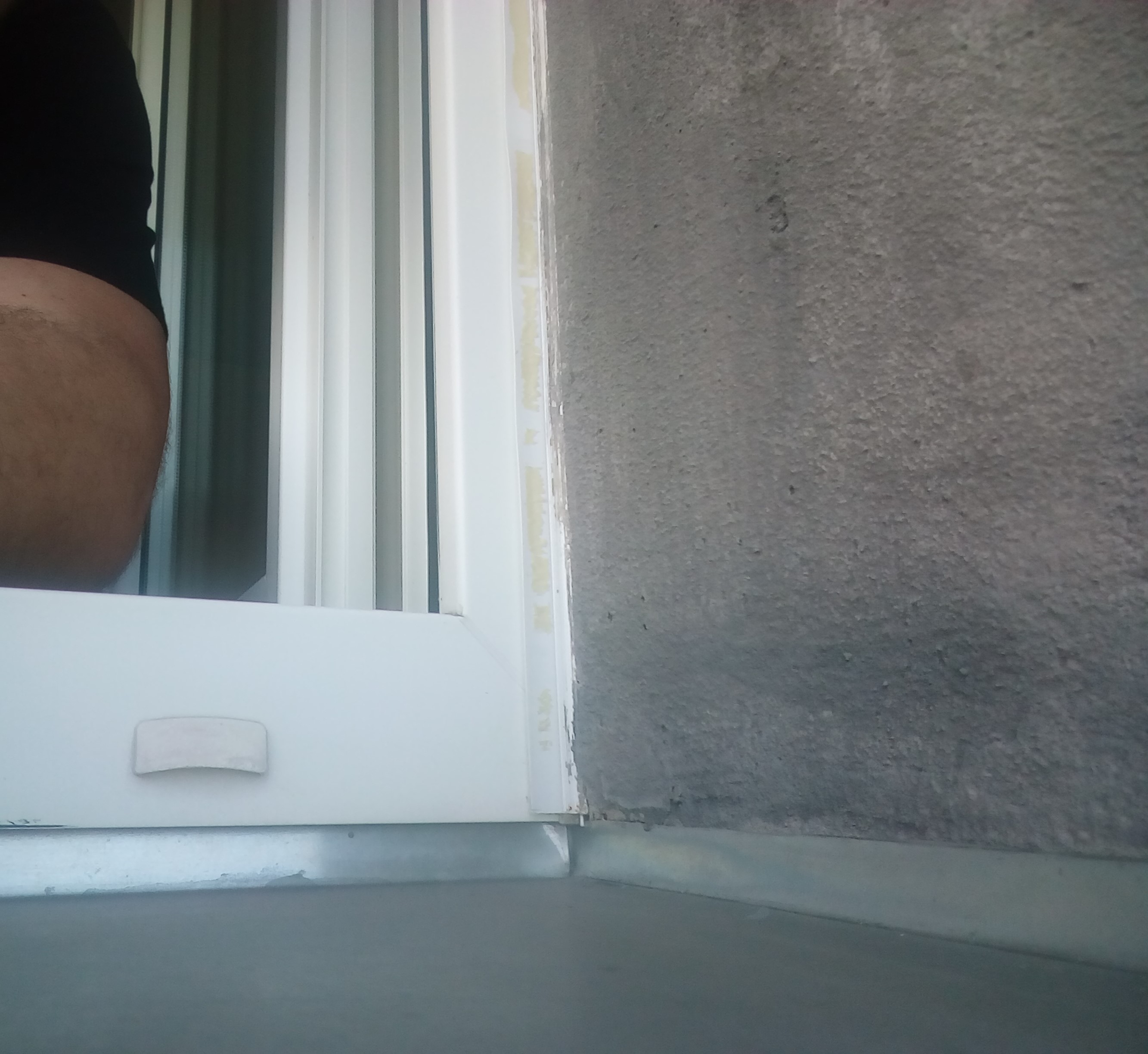

Dobrý večer, posílám fotky, které jsem slíbil, obrázek 1 + 3. Prováděl jsem také test vodou, polil jsem parapet a sledoval, zda někde nezatéká. Zjistil jsem, že když voda odtéká, tak teče nejen po parapetu, ale také vtéká do spoje parapetu, obr. 2. Prosím o Váš názor, čím to utěsnit. Stačí silikon nebo bude potřeba parapet dát ven a zaletovat? Děkuji Vám moc za radu.
Lišta s lepidlem asi 1cm široká by měla být odlomena a bylo by více vidět pod lištu. V rohu dole je kritické místo, zkusil bych pouštět obarvenou vodu inkoustem.
Pokud je tam opravdu díra, vyčistit, vysušit, silikon a hlídat.
Přesně to jsem myslel, že může dělat - neutěsněný roh parapetu a taky přechod parapet-stěna - zde taky vidím mezeru. Mám hliníkové parapety a měl jsem také neskutečné mezery ve spoji a mezi stěnou. Vzal jsem hnědý akrylát a místo utěsnil. Na Vašem místě bych transparentním silikonem utěsnil roh parapetu a bílým akrylátem přechod mezi parapetem a stěnou.
