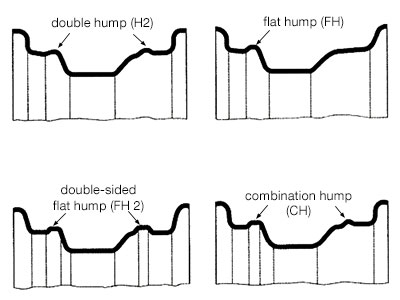

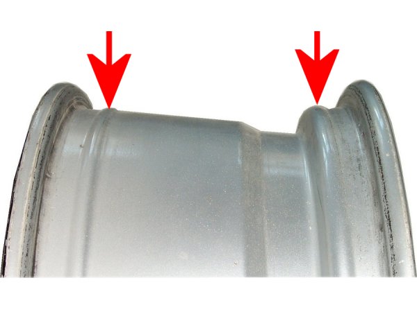

V technickom preukaze mam napisany tento rozmer disku - 6Jx16 ET50. Na internete som nasiel inzerat s - 6Jx16 H2 ET50. Zacalo ma teda zaujimat co je to H2, nasiel som teda ze ide o bezpečnostný výstupok ráfiku, obojstranný.
Moja otazka znie, v papieroch tento udaj, teda H2 uvedeny nemam. Je to nejaky problem? alebo je to nieco co je variabline a hlavne su tie prve udaje a ci je rafik taky alebo taky je jedno. Viem ze si sediet budu, ale aby papierovo vsetko sedelo, myslim keby je poistna udalost a pod. Chcem mat osetrene disky rovnako aj ako pneu..

Pokud výstupek na ráfku ničemu nevadí (hlavně brzdovým kotoučům), tak bych to neřešil.
nerady 03.11.2019 21:53
Pro Tebe jako kupujícího jsou důležité hodnoty, které máš uvedeny v TP - šířka x průměr a ET (6Jx16…

Taak uz tomu teraz rozumiem, dakujem za pomoc! obrazky pomohli. Popravde som si myslel ze riesim nie… poslední
Filip_octavia 05.11.2019 16:33
Filip_octavia
Taak uz tomu teraz rozumiem, dakujem za pomoc! obrazky pomohli. Popravde som si myslel ze riesim nieco co by som nemusel, ale chcel som mat istotu nakolko na tie disky chcem kupit nove gumy a tento parameter ma znistil.
