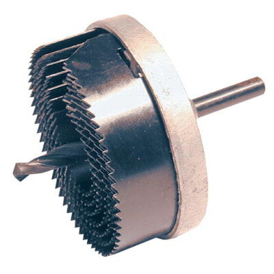

Takže to vrtáte do nějakého OSB vykružovací korunkou? To ten Bosch zvládne v pohodě. Pokud příklep n…

Ano jde to, ovšem v první řadě záleží jak kvalitní a ostrý bude sukovník na panty. Důležitá je kapac…

Mam z hornbachu jakejsi vyhruzovak za 350kc. Necham si dycky narezat desky v hornbachu ci OBI a pak…

Něco takového https://www.cesky-obchodak.eu/elektro-telefony/eshop/24-1-Naradi/2070-3-SUKOVNIKY/5/44…

Má-li jít opravdu o průchozí otvor, pak vykružovací pilka udělá svoje z jedné a druhé strany a nic n…

Tak pozor, každé je k něčemu jinému - frézku použijete tam, kde potřebujete jen odfrézovat kus mater…

Pruchozi to není. Jen cca 12mm z 18mm. Pak se tam da klasickej pant napr od Hettichu.

Tak to jsem napoprvé špatně pochopil. I tak to ale ten Bosch zvládne, tam půjde spíše o to, abyste u…

Já díry na panty dělám sukovníkem na obyčejné vrtačce do zásuvky. Důležitý je chytit střed, hloubku…

Tohle jsem kdysi z donucení dělal i jakousi příšernou akuvrtačkou za 500, s vylágrovanou baterií. Te…

Tak pozor, každé je k něčemu jinému - frézku použijete tam, kde potřebujete jen odfrézovat kus materiálnu a zbytek nechat, vykružovací korunka je na to, aby prošla skrz celou desku, nejde s ní odebrat jen půlku tloušťky OSB.

Já díry na panty dělám sukovníkem na obyčejné vrtačce do zásuvky. Důležitý je chytit střed, hloubku a úhel už takovej problém není. Stačí vrtat a raději přestat dřív a vyzkoušet, zda už pant sedne. Pokud ne, ještě trochu dovrtám, případně nahnu vrtačku, když to je křivo.
Akuvrtačka to taky zvládne.
