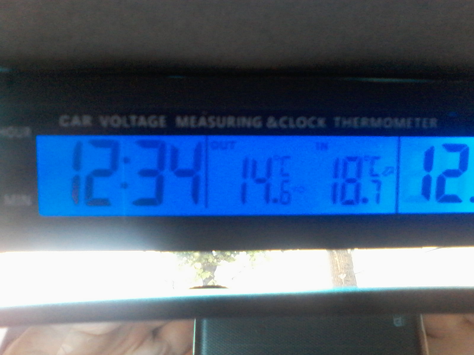

Zakoupil jsem do auta tento teploměr, který ukazuje zároveň i napětí na baterii, a jsem s ním spokojen.
Jen mě štve, že ho musím stále před jízdou zapínat do autozapalovače, a pak po jízdě zas vypnout, jinak stále svítí...
Napadlo mě, zda by teploměr nešel zapojit natrvalo do elektro systému vozidla, aby se rozsvítil třeba po nastartování, nebo rozsvícení světel.
