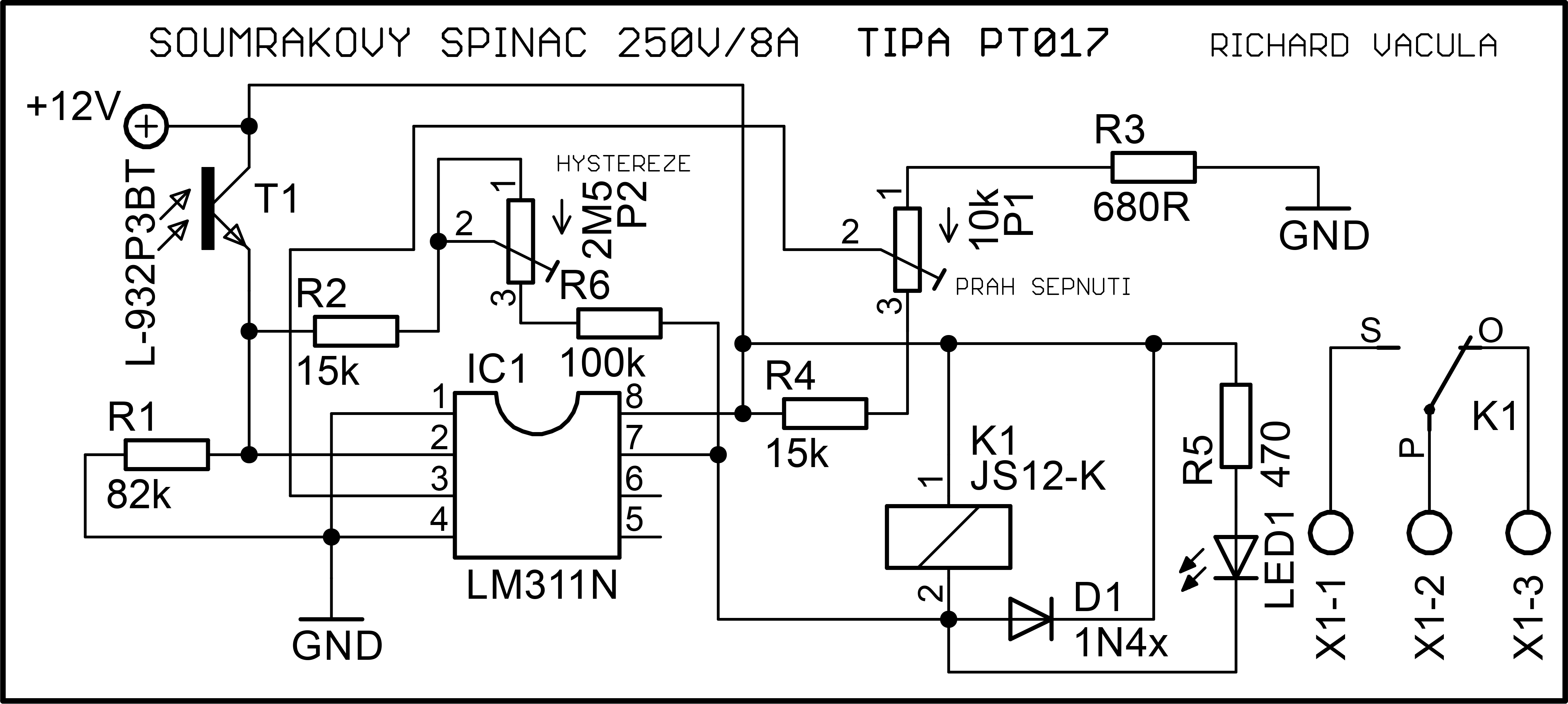

Dobrý den, zapojujeme ve škole soumrakový spínač, první den jsem ho zapojil a fungující odnesl domu, druhý den jsem ho měl prezentovat ale už nefungoval. Prosím o radu. Děkuji. Přikládám schéma
Tos zapojil na nepájivém poli nebo na DPS?
Když fungoval opakovaně ve škole, musí druhý den fungovat opět.
Někde se ti rozpadl nějaký spoj. Nebo zkratovaly drátky.
Nebo jsi připojil opačně napájení a odvařil OZ.
Nebo jsi v jiné úrovni osvětlení než včera a je to potřeba jen seřídit.
Nebo OZ neunesl fakt, že napájí přímo relé a příště by chtěl přes tranzistor.
To schéma na mě působí tak nějak neučesaně. Proč tam jsou třeba sériově R2 a R6, když by stačil jeden?
jde tuším o komparátor s otevřeným kolektorem, ale to na věci moc nemění.
jak píšeš: přímý výstup z něj na ne zrovna miniaturní relé bude na cívce generovat velké napěťové špičky. ty nejsou ořezané transilem, ale pouze diodou v záporném směru, kladné špičky zůstávají.
lm311 už to má za sebou, ať je mu nikola tesla milostiv.
u větších cívek relé není problém dostat špičky až 200V, v těch případech jsem dával 1n4007, nebo raději ty transily.
ale pro ochranu komparátoru v tomto zapojení mi to připadá málo, souhlas že tam chybí poctivý výstupní tranzistor.
mimochodem ledkou jde větší proud než samotnou cívkou relé: proud 20mA(!) se cpal do tesla ledek někdy v minulém století. navrhuju odpor 2K2-3K3.
