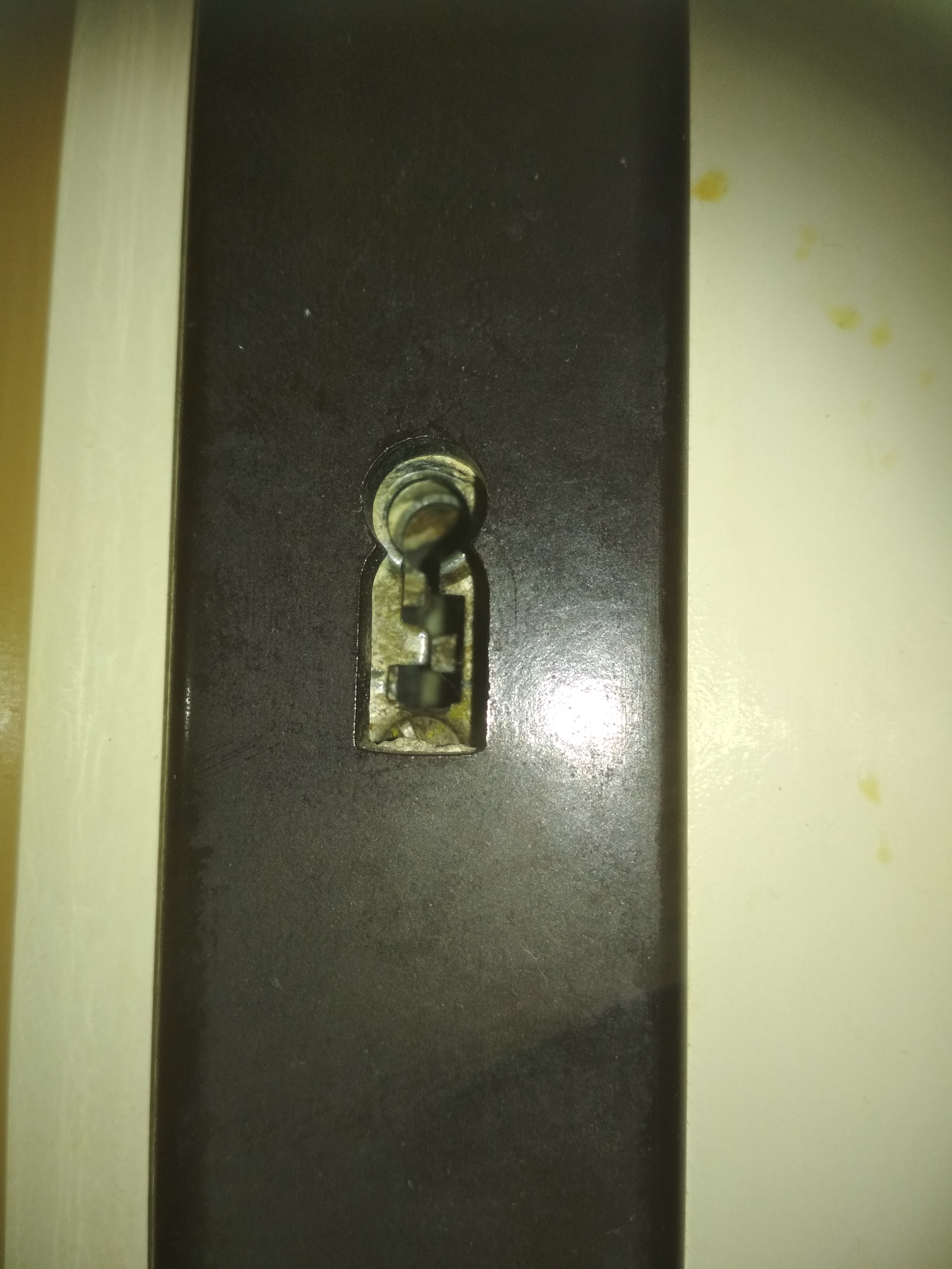

Co je to za zámek?
Zdravím.
Mám problém se zámkem na obrázku, ke kterému bohužel chybí klíč (je ztracený už mnoho let). Jedná se zřejmě o obyčejný tvarový klíč, nicméně např. v HOBES vzorníku takový klíč není. Zdánlivě by tomu mohlo odpovídat č. 12, ale při pozornějším zkoumání tvar přesně neodpovídá. Nemáte někdo nápad, o jaký typ by se mohlo jednat a kde případně takový klíč sehnat?

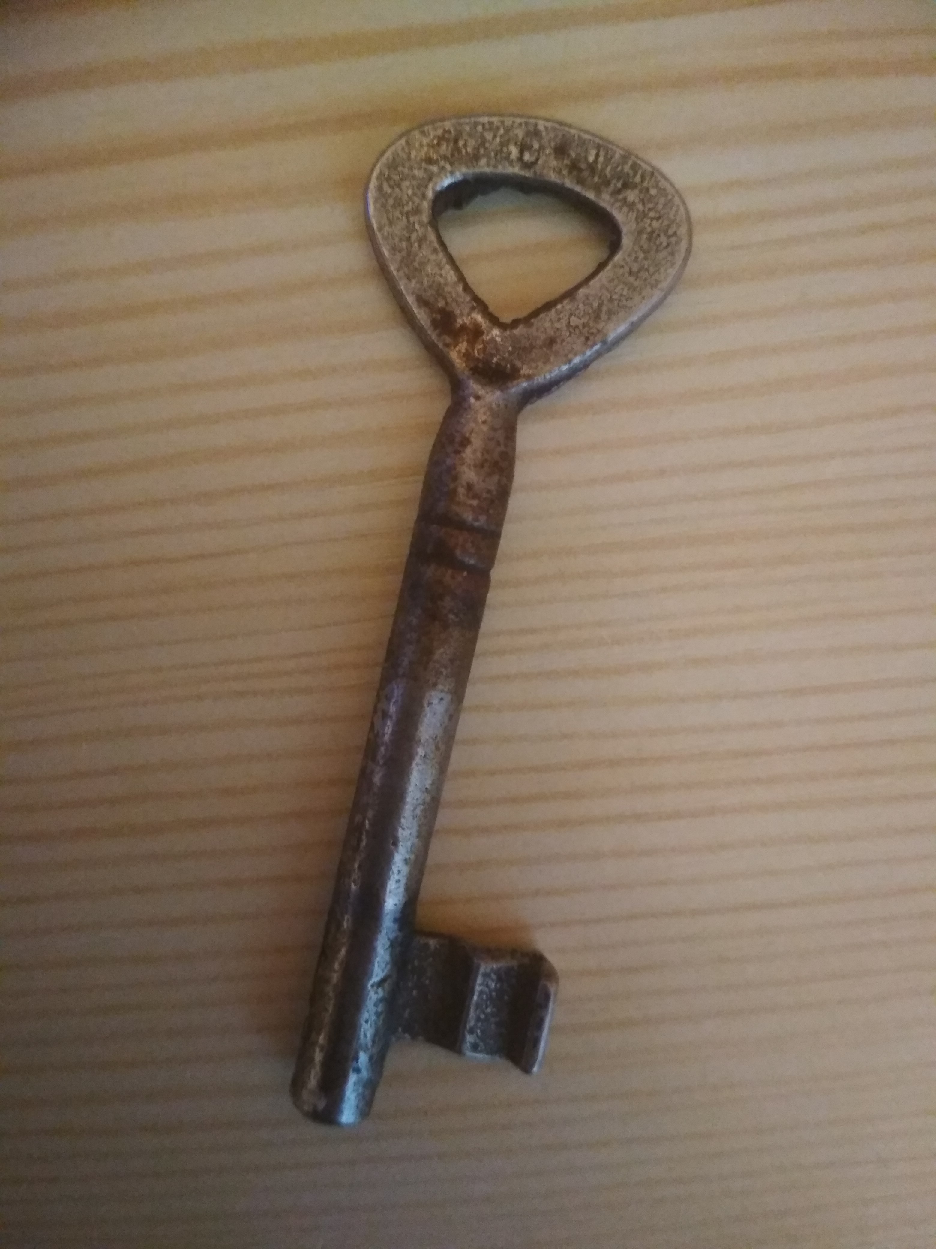

Přikládám ještě na ukázku foto klíče, který je z jiných dveří ze stejné série.

Ohnout výčnělky na pouzdře zámku a vleze tam pak skoro každý klíč, opilovat ten nejpodobnější, aby prošel. Nebo vyměnit zámek.

dobrý den ano je to klasický klíč , původní řada byla 50 typů klíče , číslo bylo vyraženo na klíči i zámku, dnes se bohužel dělá jen 25 typů takže vybrat nejpodobnější a dopilovat , nebo koupil surový klíč a vyfrézovat podle zámku, případně upravit zámek k prodávanému typu klíče jak je napsáno výše

Jinak na tvaru nezáleží, cokoliv tou dírou projde a nezlomí se, to ten zámek odemkne. Pokud sedí obrázek klíče (obyčejný zámek) je v zámku jen závora a západka (klíč ji nadzvedne a posune závoru). Ještě se dělaly zámky dozické, které měli na klíči výřezy, protože v zámku byla želízka, kolem kterých procházely, ale pokud se podaří sehnat klíč, co tam půjde zastrčit, nabude problém podle želížek v zámku jej upravit, případně upravit zámek. Doporučuju se do útrob zámku podívat, je to velmi poučné a navíc ho při té příležitosti aspoň vyčistíte a promažete.
Tak jednoduché to není.Pokud ohnete boční výstupek na zámku,jde zasunout každý dozický klíč.Ale pokud má klíč už zářezy pro stavítka,těžko je přestavíte,musel byste jich mít hodně z jiných zámků.Pokud klíč zářezy nemá,prodávají se odlitky,lze je vypilovat,ale vzhledem k malým šířkám drážek a nutnosti přesných rozměrů drážek je to dost náročné.

Pokud klíč ze stejné série zapiluješ tak aby prošel tvarovaným krytem zámku tak ho odemkneš.
Neblbněte mu hlavu.Klíč do obyčejného zámku jde koupit podle čísla nebo tvaru otvoru v každé DOBRÉ fitmě se zámky a klíči.Pozor,jsou dva průměry dříku klíče.Pokud je atypický,koupit nejpodobnější a upravit. Jak bylo uvedeno,pokud jde zasunout a otočit,odemkne.
Dobrý den,dle mého názoru potřebujete klíč tvaru č.11,píšete dvanáctku,ale ta je zrcadlově opačná,ty obrázky jsou pohledy na tvary klíčů,nikoli zámků.Pokud není zámek dozický tak by měl zámek odemknout,ale není to pravidlem,někdy je třeba připilovat,jindy nanést trošku mosazi na klíč a doladit tvar,aby dobře odmykal.Dá se poladit i zámek jako takový,aby vyhovoval výšce klíče,terý odjistí kulisu a vysune západku.
