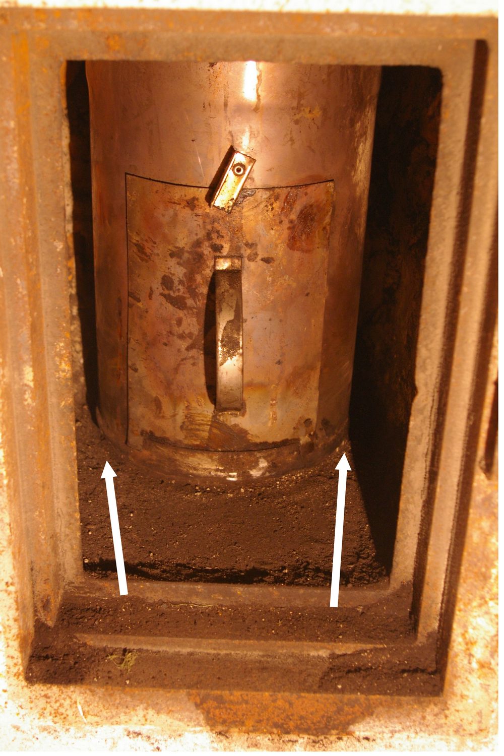

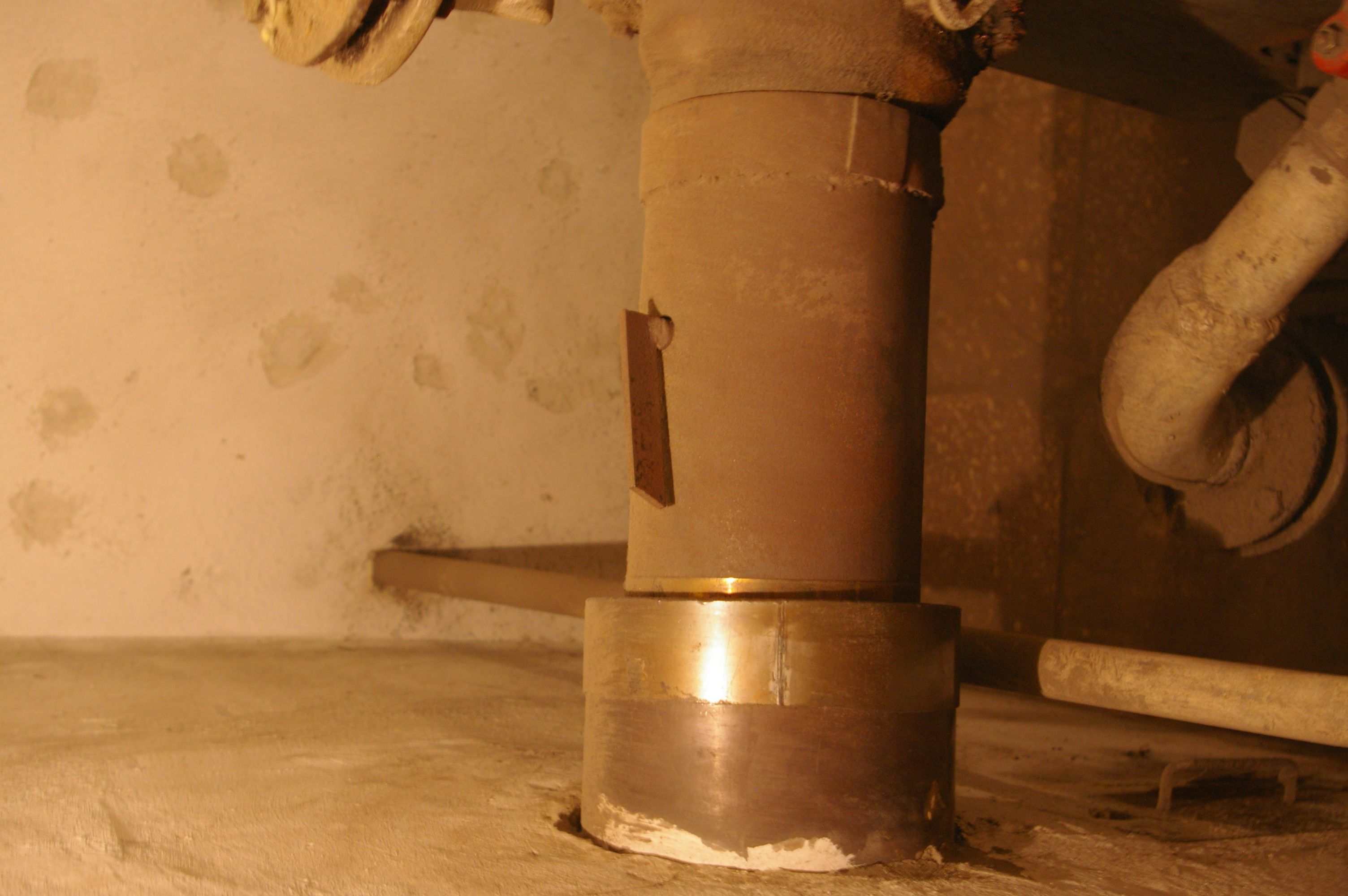

Dobrý den přátele. Prosím o radu Budu měnit Viadrus U22 za Viadrus Herkules U 68 .Mám ovšem problém U68 je vyšší než U 22 a proto je třeba komín zvednout cca 10cm tak aby spojovací roura od U 68 se dala napojit na vstup do konimu. Komín - nerez průměr 200mm výška cca 9,5 m , každý dílec spojovaný čtyřmi nerez nýty. Roura je vložena do starého cihlového kominu, který byl průměrově větší tak že kolem roury je relativně dost prostoru .Jak jste takový problém vyřešili. Za rady typu "svěř to odborníkům" předem děkuji.
V příloze obrázky komínu.
Jsou dvě možnosti. Vybourat zeď a napojit se na komín o 10 cm výše a nebo vysekat v podlaze ďolík 10 cm hluboký.
Vybourat pouze u vstupu z kotle do komína prostor pro zvednutí nerez roury. Podsekat rouru ve dvířkách, podložit kruhem, větším než trubka, který bude mít ve středu závit cca M12 nebo větší.
Závitovou tyčí, nebo dlouhým šroubem zvednout trubku komína.
Lze zvedat i postupně kdy zvedneš o cca 3cm, podložíš rouru, povolíš šroub, podložíš šroub a znovu zvedneš.
Šroub podložit nějakou podložkou se středem pro šroub - aby při otáčení nevybočoval.

Vážení a co kdybych jak jste radili místo šroubu, který přes podložku by zvedál komín, do prostoru pod komín zasekál malý otvor a vložil tam malý 2t hydraulický zvedák, kterým bych se to snažil nazvednout. Co si o tom myslíte
Když tam dáš nějakou podložku (širší a silnější pásovinu - lepší by bylo "Účko" do kterého zapadne vršek heveru) tak pokud to nebude někde drhnout bude to bez problému. Doporučuji ale druhou osobu na vršku komínu a spojení telefonem nebo vysílačkou, aby si náhodou nebortil komín někde cestou.
Začal bych vysekáním prostoru pro dvě páky mimo dvířka.
Zkusit zvednout a podle výsledku třeba i ten zvedák.
