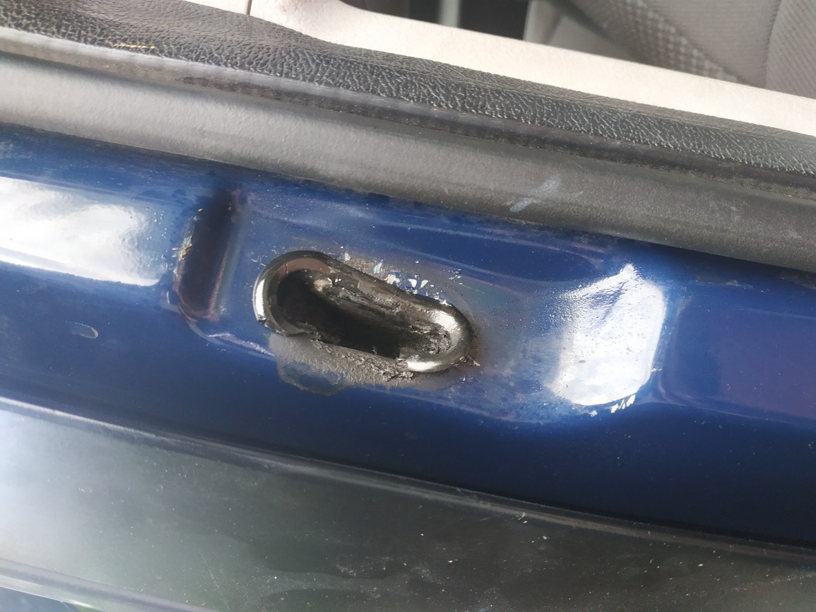

Zdravím osazenstvo,
mám Peugeota 807 a u posuvných dveří se mi vydřel protikus trnu zadních posuvných dveří. Je to taková plastová kapsa ve sloupku karoserie nahoře. Nevíte někdo, jak se to může jmenovat, nebo podle čeho ten díl najít ?
Díkes za radu.

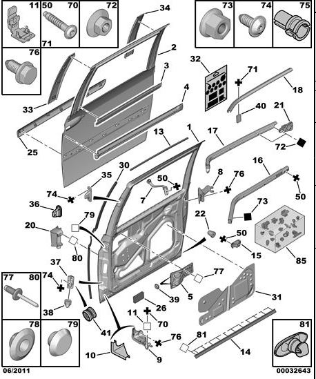

Najdeš to někde v tomhle schématu? Když mi to označíš, tak zjistím objednávací kod
Ne, to je právě na sloupku, foto. Ale na svislo,
Nevim jak Peugeot, ale Toyota má na každičkém díle vyražený kód, podle kterého se dá ten konkrétní díleček jednoznačně objednat.
Tipnul bych si, že to tak má každá automobilka?
Mělo by tedy stačit díl vymontovat a přečíst si to na něm.
Samozřejmě netuším, jak náročné to vymontování je. Pokud je to práce na půlden, tak rozumím tomu, že je lepší mít rovnou náhradu a tu tam rovnou namontovat zpět.
Já si myslím, že zezadu bude mít číslo, ale pokud to vytáhnu, tak to asi definitivně zničím.
Tak je to Vodítko horní.
Takže díl č. 36 z mého obrázku
