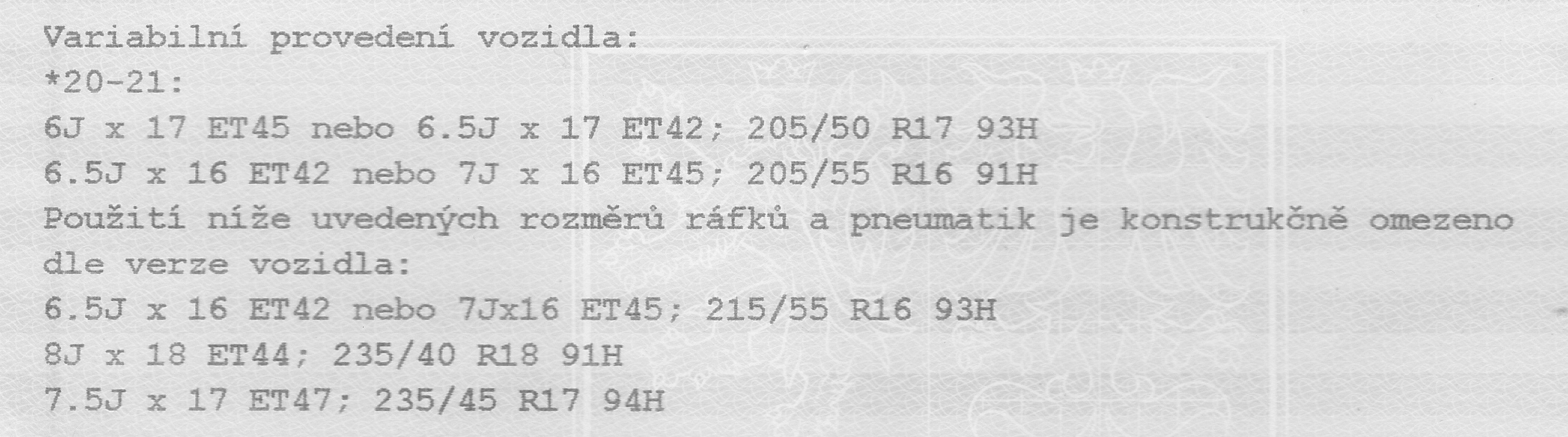

Na autě mam 205/55 R16
V techničaku 6.5J X 16 ET42 nebo 7 J x 16 ET45; 205/55 R16 91H
Mam možnost koupit 4 disky a v inzeratu je uvedeno 7J x 16H2, ET45

Tak pokud mam v techničaku 7 J x 16 ET45; 205/55 R16 91H takto musí pasovát, ne?
Disky jsou orginal VW passat B6 a ja mám B7.

Na autě smíš mít to, co je zapsané v TP - pokud tam ET45 máš, tak je můžeš normálně používat.
Za předopkladu, že zároveň dodrží ostatní podmínky a rozměry.
