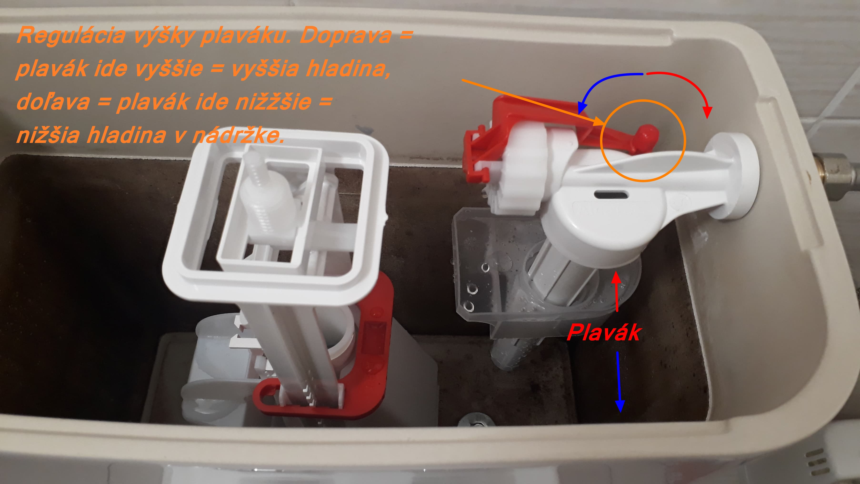

Pokud protéká přes přepad,tak máte špatně nastavenou vypínací hladinu na systému uzavíracího ventilu v nastavení plováku,seřiďte plovák níže,aby dříve uzavřel ventil.Dávám hladinu asi centimetr od vrchu přepadu,někdy i malinko níž,on totiž stoupne tlak v potrubí a plovák ho potom nepřemůže a protéká to opět,prostě určitou rezervu.Takto to seřiďte bez víka nádržky s kouněte jak to pracuje po spláchnutí a opětovném plnění.

Zkoušela jsem nastavit plovák níž...asi by to chtělo ještě níž - stále to teklo a nebo něco v tom vypouštění (což je horší, to sama nerozšroubuju). Nejsem si jistá jestli dobře chápu, co je přepad...

Regulácia výšky plaváku:
