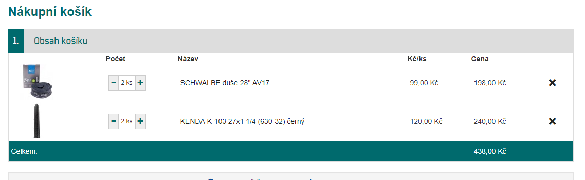

Ok, takže všem moc děkuji za rady a tipy. Rozhodl jsem se teda pro tuto asi nejlevnější variantu viz…
MichalF24 17.06.2019 15:17
MichalF24
Tohle pro začátek stačí.

Plášť máš 27",duši jsi zvolil 28" ???

No asi ano, je v tom problém? Kurt píše, že je to v pohodě.

Není v tom problém, duše se nafoukne, nemá přesný tvar, jejím úkolem je vlastně vyplnit vnitřní pros…
