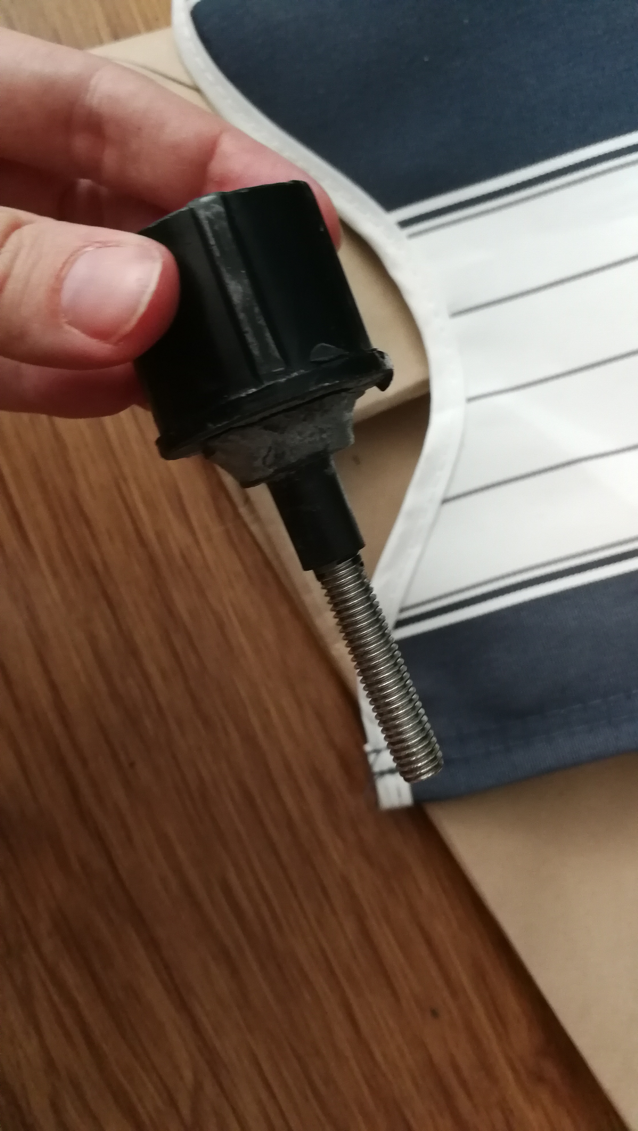

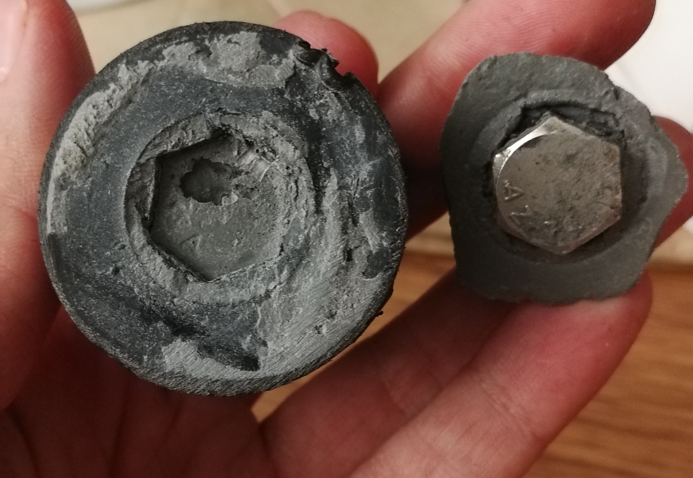

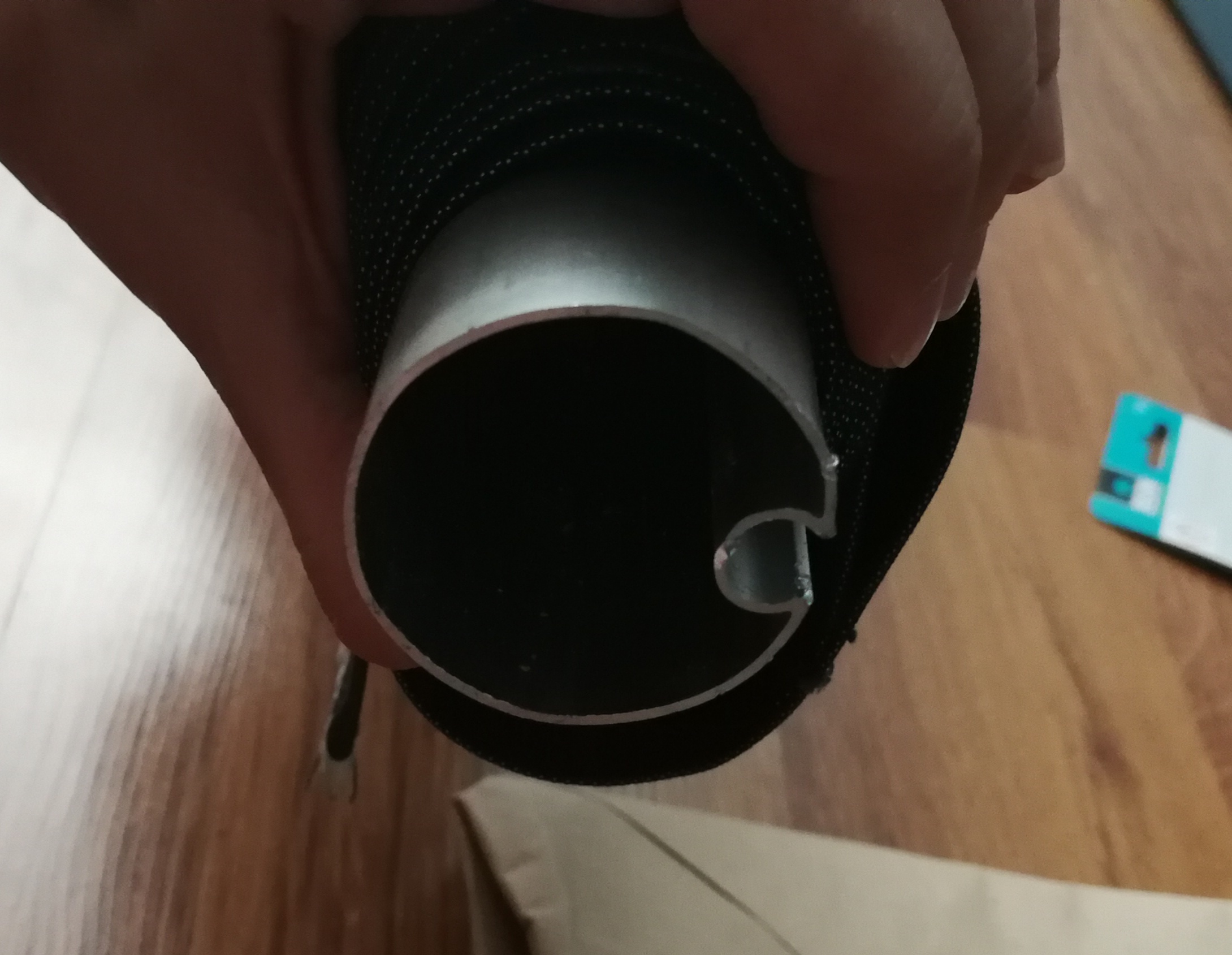

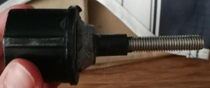

Rozlomil se důležitý spoj na markýze. Z plastového pouzdra na duté tyči, která nese plachtu, se vylomil sroub. Bez něho markýza už nikdy stát nebude. Jako opravu jsem zvolila epoxidovou plastelínu, ale při prvním pokusu o opetovnou instalaci markýzu se spoj znovu rozpadl. Napadlo mě vyrypnout plastové pouzdro, koupit nový sroub a zkusit ho nějakým způsobem ukotvit do tyce. Nejdriv mě napadla montážní pěna, pak jsem na internetu našla chemickou kotvu. Bude to ale držet v kovu? A nevadí, že je cela tyc dutá? Přikládám fotky pro lepší představu. Jsem v této oblasti úplně nepoužitelná. Třeba někoho napadne lepší řešení ?

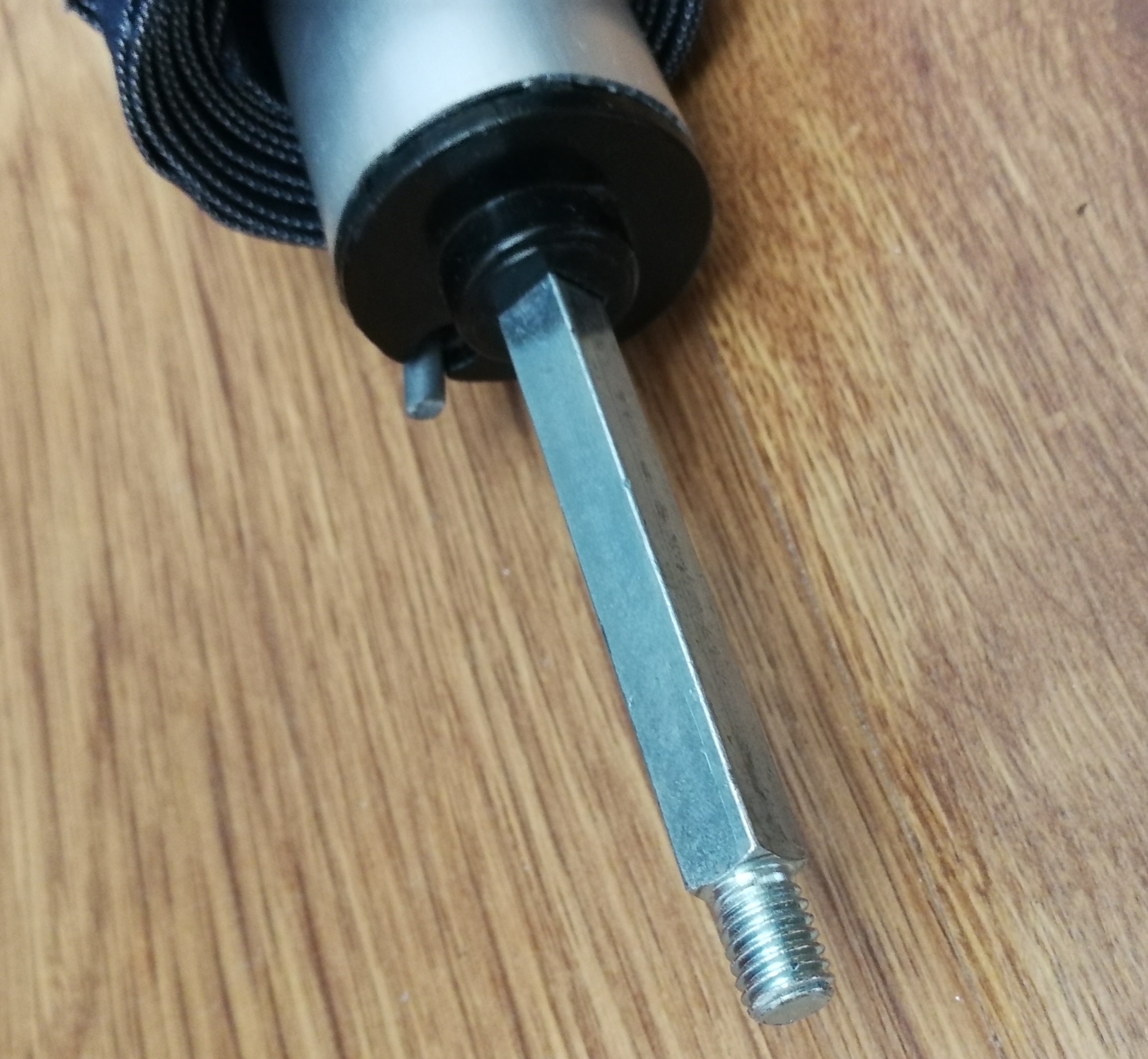

Hmm, nevím jak to lépe popsat. Zkusím tedy aspoň popsat fotky. Na první je inkriminovamy plastový spoj se šroubem nasazený na sebe (už ulomeny a opatlany lepidlem). Na druhé fotce je opět rozlomeny plastový spoj a sroub z té zlomené strany. Třetí fotka je dutá tyc - tu bych chtěla vyplnit nějakou hmotou a na pevno do ní vložit nový sroub a nahradit tak zcela plastový díl. Poslední fotka je druhá strana týče kde je spoj stále v pořádku.
Do části která patří do trubky vyvrtat v ose díru, vyříznout závit. Pokud je její vnitřní část dutá vyplnit tmelem aby bylo do čeho vrtat. Z druhé části vyšroubovat šroub a nahradit ho závitovou tyčí (nebo hodně dlouhým šroubem) a obě části sešroubovat.
Neboj sa to urobiť tak, ako si to už sama vymyslela. Teda vylúpnuť rozlámaný plast, naplniť otvor chemickou kotvou, osadiť namiesto pôvodného šroubu závitovú tyč (niečo podobné ako https://www.techmat-sk.eu/obchod/action/productdetail/oc/468/product/zavitova-tyc-m6-1m-zn.xhtml - nájdeš to v každom BAU-čosi). Nešetri dĺžkou tyče a daj si záležať na tom, aby tyč a rúrka boli v jednej osi.
díl s vylomeným šroubem provrtat , tak že se do šestihranu vloží matka a přes ní se provrtá plast skrz , tím se zaručí osové vystředění a pak upravit průměr otvoru aby prošel šroub patřičného průměru , použít co nejdelší co je k dispozici ,nebo cca 25 cm závitové tyče, jednou maticí zvenčí nastavit délku co má vyčnívat a z druhé strany dotáhnout druhou maticí , část tyče vyplnit chemickou kotvou a zasunout plastové víčko se šroubem a mělo by být ok
