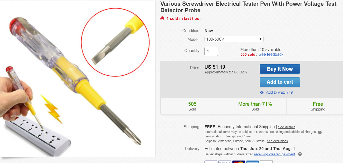

Když už doutnavkovou zkoušečku, tak na ebay se seženou takové, u kterých se hrot dá vytáhnout a šroubovák měnit mezi křížovým a plochým, docela šikovná vychytávka, kterou jsem v Česku neviděl, viz přiložené obrázky.
Tyto dvě konkrétně stojí mezi 1-2 dolary a červená má mrňavý křížák/plochý, kdežto žlutá drobet větší, teoreticky nahraděj čtyři šroubováky.

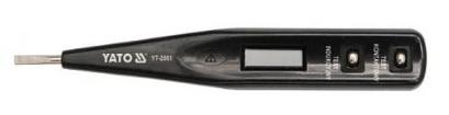

Já momentálně používám tuhle a na hledání fázového vodiče mi stačí. Koupil jsem ji v TESCO, možná pod jinou značkou.
