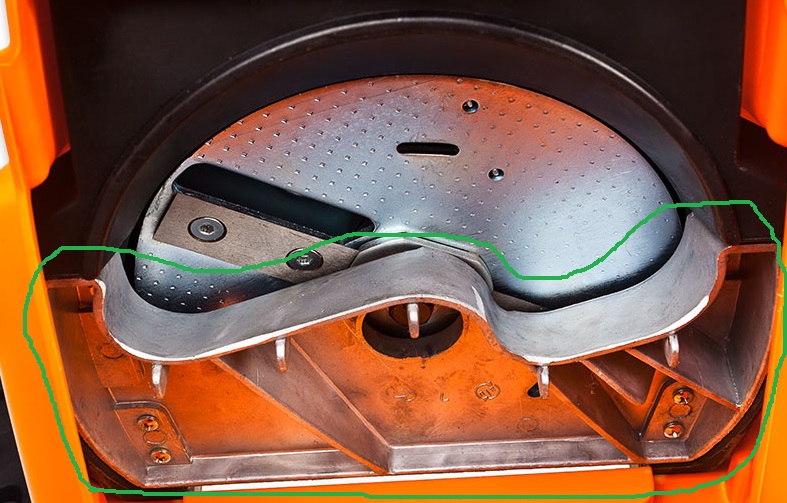

Drvič konárov Fieldmann FZD 4005 - zlomil sa mi kryt noža, neviete kde by som zohnal náhradné súčiastky na tento Krovinorez??? Firma nemá v KE, žiadne servis. Kúpil som ho v mail.sk ale pri reklamácií mi povedali, že prístroj odošlú na vlastné náklady do firmy a tam posúdia či som ho poškodil vlastným pričinením alebo to bola vada materialu. Ak je to vada materialu tak mi vrátia peniaze ak nie, nevrátia mi ani drvič konárov. Vtip je v tom že je to dobrý drvič konárov, drvil ako vetvičky do hrubka 3 cm tak maličké halúzky. Uplynulí rok nám spadol strom na záhrade a ja potrebujem zlikvydovať konáre. Neviete mi poradiť, kde by som kúpil tento náhradní diel???

Je to hlinikový kryt, špecialna zliatina. Problém je že foter ho chcel zvariť, domácou zváračkou to nešlo a tak šiel ku kamarátovi do firmy. Tam majú špeciálnu zváračku na hlinník ale bohužiaľ, po bokoch spojov urobili leda veľkú dieru. Jedná sa o veľmi špeciálnu zliatinu a preto zo zo zváračkou na hlinník nešlo.
Preco by to mala byt specialna zliatina? Nechaj si vyrobit rovnaky zo zeleza, toto ti vysustruzi sikovny sustruznik zachvilku.
Toto na soustruhu? Neříkám, že to vyrobit nejde, ale je to spíše pro zámečníka a určitě to není práce na chvíli.
Jezis to nemusi mat presne vsetky tie vybrania a zarezy ako je na obrazku. Staci aby to malo zakladny tvar a zmezstilo sa to tam a vyvrtat diery na skrutky...to je cele ziadna veda.
Samozrejme myslel som vyfrezovat, na sustruhu by sa to vyrabalo naozaj tazko;o).
U mna sustruh ako freza;o).

Nedávam ti šancu ani pri novej súčiastke, prdne znovu. Nevhodný, krehký matroš.
Nechaj si z húževnatého plechu 3-4mm vypáliť lejzrom/vodou podľa rozmerov duralu podkladový plech na ktorý navar z tvarovaného 5mm hrubého plechu predmetnú zarážku konárov v tvare profilu S. Toto zakrivenie zarážky ti pod horákom, zahriatím, kladivom na kovadline, spraví každý zámočník. Nemusí to byť na vlas presné, je to iba zarážka konárov, aby sa nezvrtli a cpali sa kolmo k nožom. Profil navarí na podkladový plech. Plech sa s navareným S profilom zarážky konárov uchytí na skrutky do telesa drviča, ako vidím z obrázku.
Je možné zarážku spraviť úplne rovnú kvôli jednoduchosti, nemusí sa takto tvarovať, ako je pôvodný materiál.
