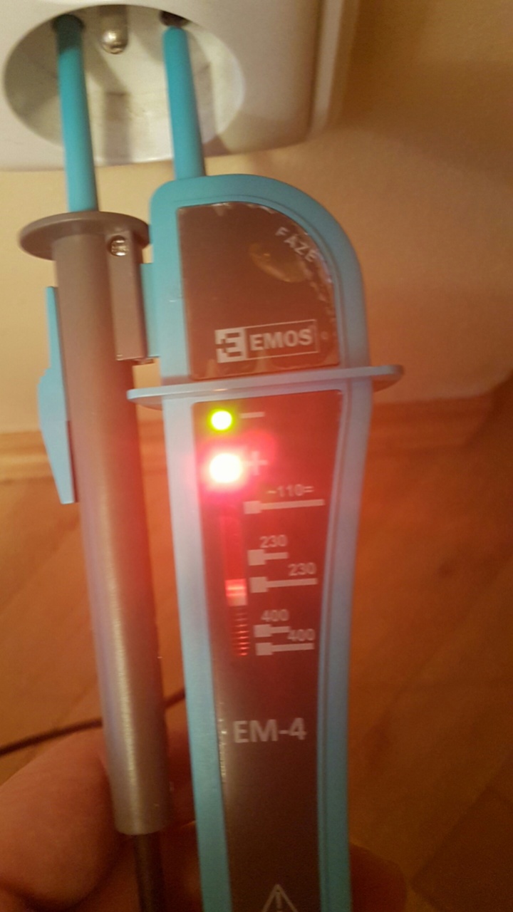

Chcem sa spýtať, viem ze co sa týka veľkosti zobrazovaného napätia jedna sa len o informačné zobrazenie, ale aj tak, nemalo by byť na prvej hodnote 230? Keď sa jedná o zásuvku, striedavý, teda ľavá stupnica, v zásuvke namerané 233v... Je to v pohode, alebo ju mam reklamovať? vid obrázok
čím jsi měřil těch 233V - chceš říct že tímto směšným ukazovátkem? máš ho kalibované? napětí v síti…

Nene, multimetrom. Toto síce ukazuje 230, ale až na stupnici pre jednosmerný. Je mi jasne ze je to z…

vím jak to myslíš, na obrázku je vidět, že ta logaritmická stupnice ukazuje nesmysl. je to prostě in…
napětí v síti nemusí být přesných 230V, záleží to na délce vedení od trafa k tobě a na zátěži. (to bys musel kvůli tvému ukazovátku reklamovat i všechny sousedy, že zapnuli málo spotřebičů, nebo že bydlíš blízko trafa a ne na konci sídliště)
síťové napětí má nějaké předepsané parametry, mimo jiné i toleranci, cca +-10%
tvým směšným krámem nemáš nejmenší šanci zjistit přesnou hodnotu.
Tohle bych asi nehrotil, 230 od 115 a 400 to poznalo. Ani mě nikdy až na malé výjimky nenapadlo se koukat, co ten ukazatel ukazuje, používám to jako akustický indikátor a když někam koukám, tak na místo, kde měřim (hlavně proto, abych si nešáhnul, málokdy měřim zásuvku nebo něco podobně dobře zakrytého), kromě zvuku tak vidím také jiskry, což je taky indikace napětí. Ta nová (jiný typ), prosvětlená ledkama mi dost vadí při kontrole sledu fází, protože neni na doutnavce moc poznat, jestli svítí nebo ne.
