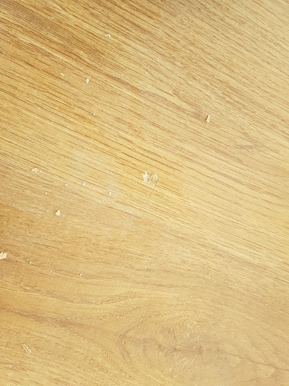

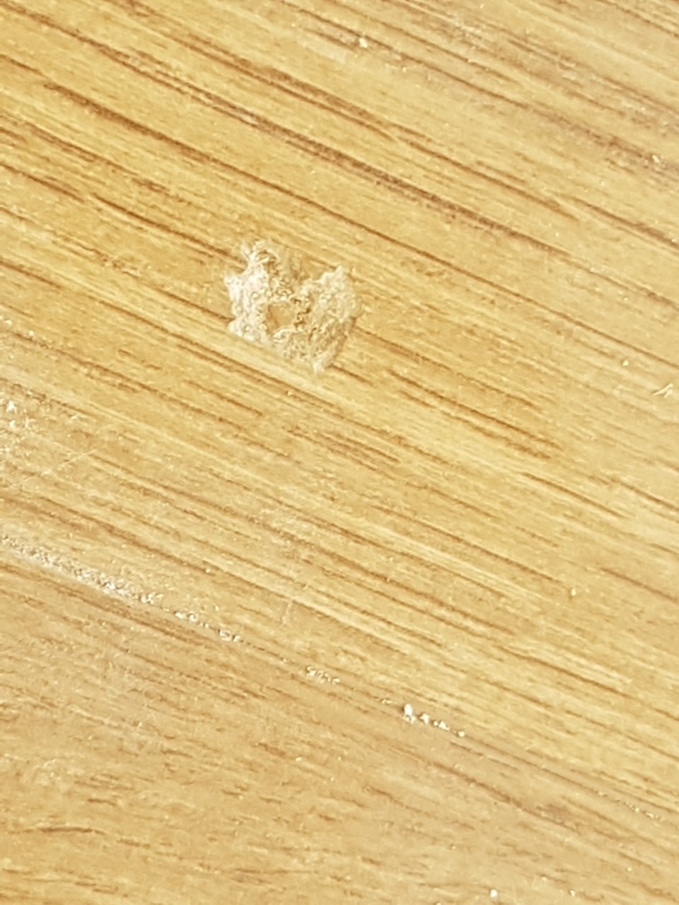

					Tak sa mi po dlhych rokoch pokoja podaril vyrobit mensi pruser u zakaznika. Pri montazi repro v strope mi z rebrika padla utahovacka...samozrejme, ze hrotom priamo do podlahy, takze mame dierku v nej.
Problemom je, ze je to 4 rada od steny, plavacka ma kliky na vsetkych stranach, aby nezatekalo, je zapustena pod zarubnami a pod linkou, takze vymena za iny kus nehrozi.
Diera je asi 5cm od buducej skrine, size vzadu, ale majitelke nechce rozsirit skrinku o tych 5cm, takze jedina moznost je tu dieru spravit.
Kazdy vravi, ze to nejde,
Naozaj?
To neexistuje nejaka sparovacia, krycia hmota, ktora by cca 10mm dierku vyspravila tak, aby to bolo co najmenej vidiet? Sa mi nechce verit.

Ja tam kupovat nic nebude, majitelka tam chce podlahu a nechce, aby to bolo vidiet. Koberec neprichadza do uvahy.

Aplikuju to tak, že vyčistím díru, vosk nahřeju nad svíčkou a díru zakápnu. Určitě je možnost vosk v díře prohřát pájkou. Nakonec to zaříznu čepelí z lámacího nože.
Poznámka - nefunguje to na malý dírky, tam se vosk nechce chytnout. Ale Flegova díra bude dostatečná.
Vyfotit, barevné vytisknout, nalepit epoxidem. Jen lesk nebo matný povrch bude problém.
Při lepení na nalepeny kus dát sklo a nechat vytvdnout, bude rovina.
Vidět to bude vždy, jestli je majitelka saň.
Opravit by to mohlo jít tvrdým podlahářským voskem vhodného odstínu. Rozehřát do tekuta, zakápnout, po vytuhnutí seříznout a rozleštit.
Musí to být tvrdý vosk, ne to měkké, co mají v hypermarketech na retušování vertikálních spár.

Co tohle? p100250214002
To vypadá dobře…
Opravuji s tím drobné rýhy na mořeném nábytku od dětí. Jsou to dost měkké vosky. Na podlahu se vůbec nehodí.
Je to 5-10mm velka diera, neviem si predstavit, ze aj makky vosk by po case robil nejaky problem. Uz som si to objednal, takze uvidime. Pripadne to nejake prelakujem s niecim s cim to stvrdne.
Niečo podobné som vyriešil obyčajným stolárskym tmelom približného odtieňa za cca 2 €, nechal vyschnúť, jemne zabrúsil jemným šmirglom a nakoľko bol odtieň trocha svetlejší, potrel som ho rozlomeným orechom (napr.vlašským), ktorého olej spôsobil jemné stmavnutie.
Inkriminované miesto k spokojnosti bez újmy drží skor rok.
