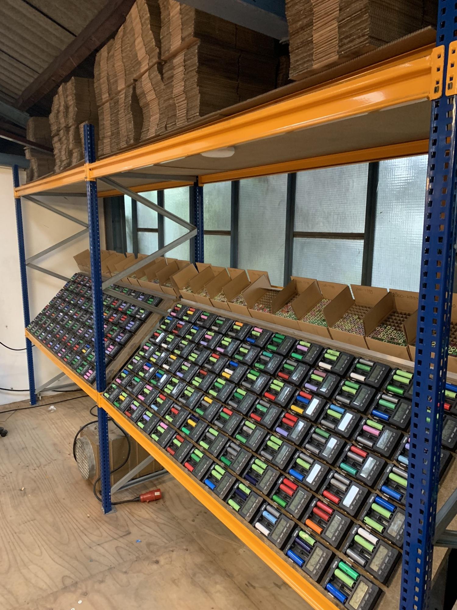

jen pro ilustraci, jak vypadá testování ve větším měřítku: [85244-kozogh2-jpg]
