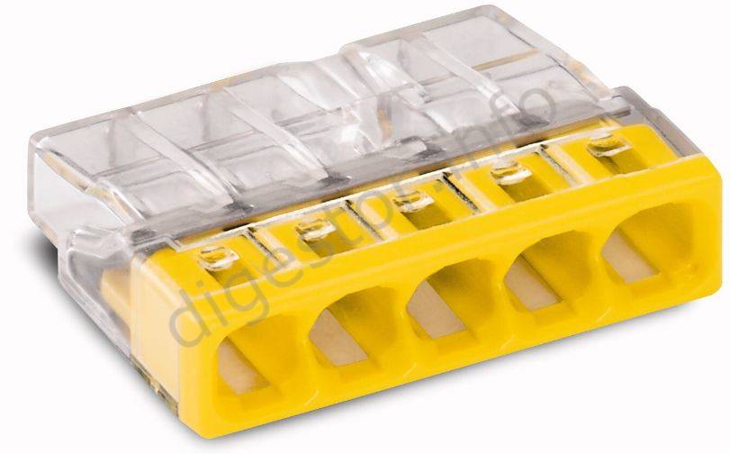

Wago nie je zrovna vhodné riešenie na rozdiel od čokolády v prípade al/cu:
http://www.svetelnezdroje.sk/UserData/Cache/Images/0BE497DD6392B035AD6C7BF165217E77C1DAE13E.JPG
