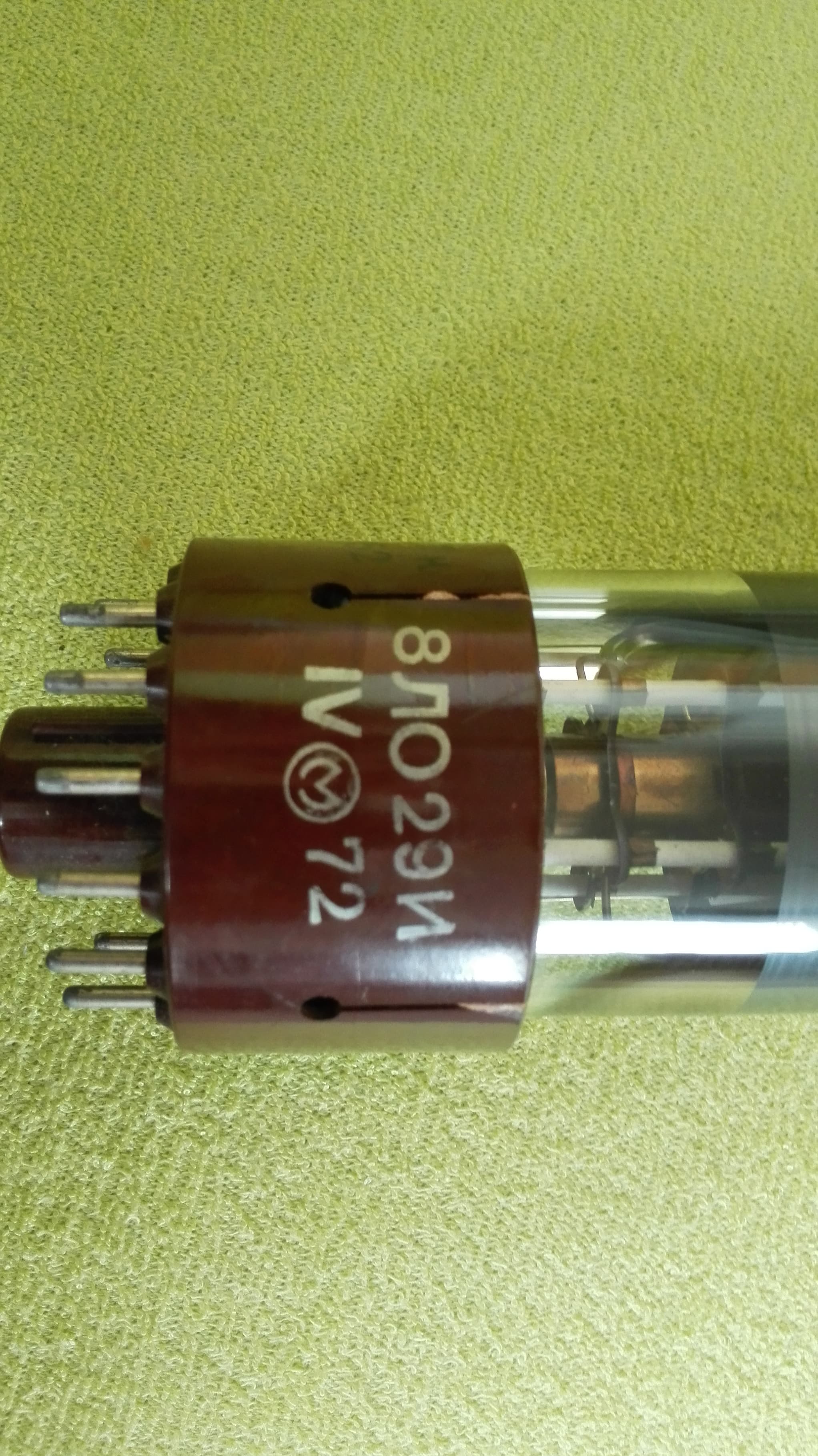

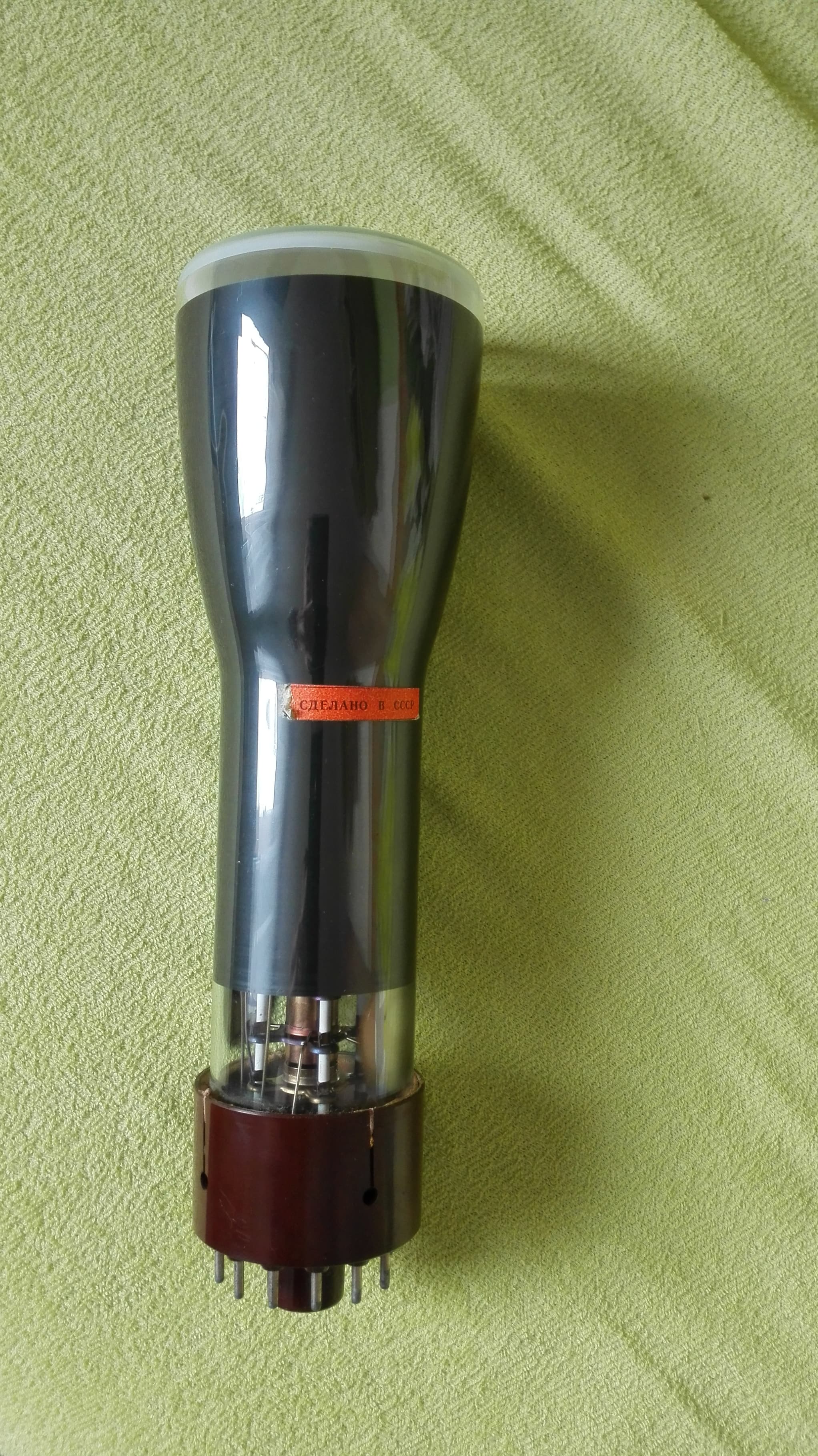

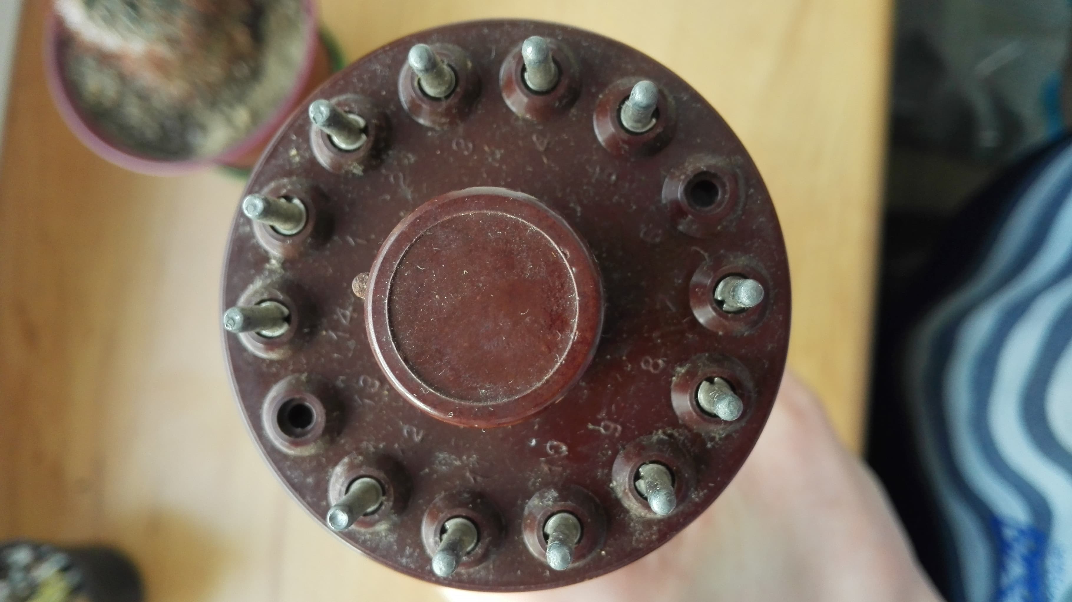

Předem se chci ospravedlnit, že se v elektrobranži nepohybuji. Chtěl bych se vás zeptat co je tato věc, kterou jsem našel na půdě a popřípadě jakou má hodnotu. Vypadá to jako nějaká žárovka, ale má to 12 vývodu.
Že by obrazovka osciloskopu? Snad odpoví nějaký bastlíř.

Jj, vypada to tak. Hodnota spise historicka.

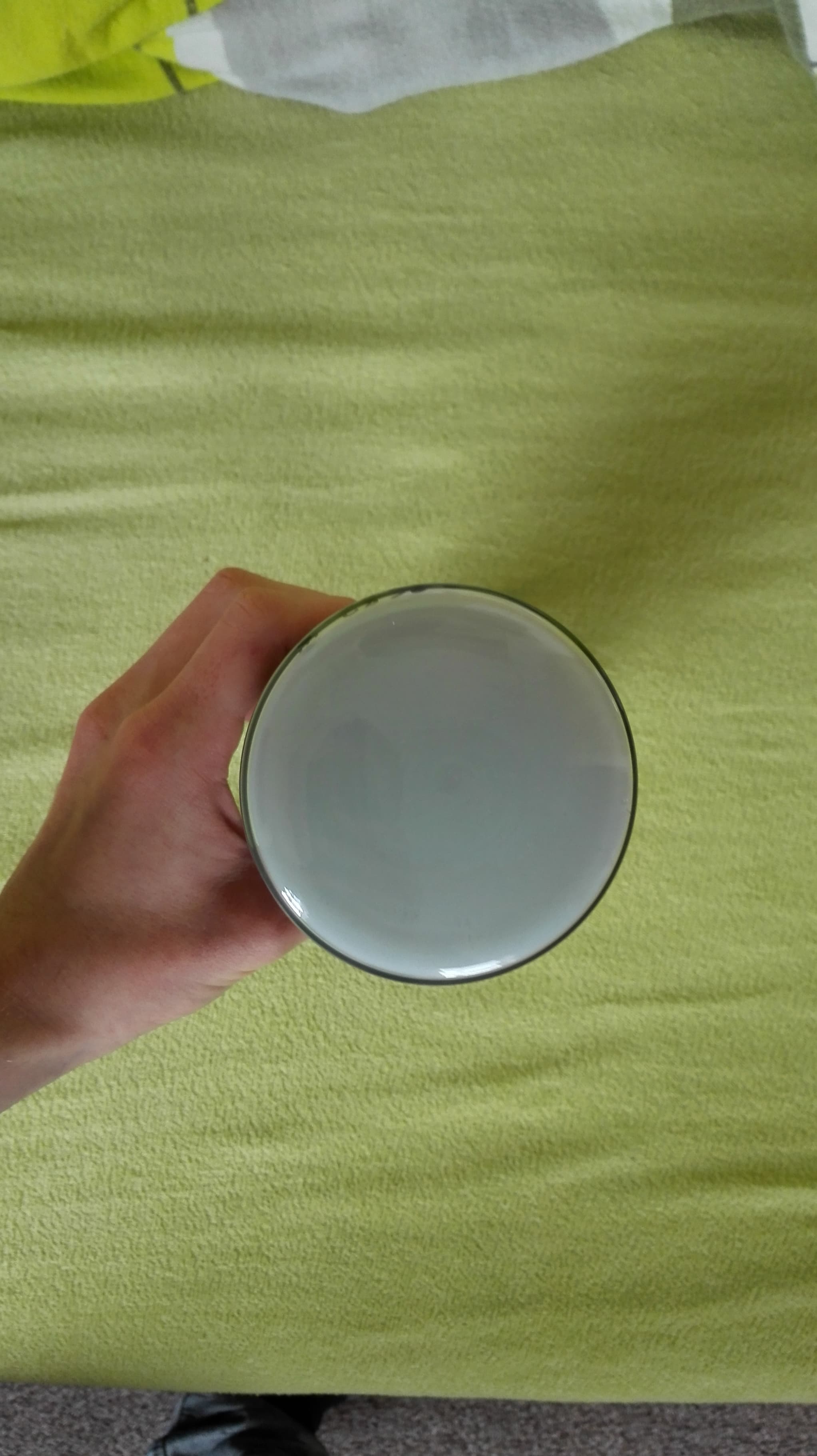

Ale kdyby to mělo průměr tak 40 - 50 cm, tak by to mohla být obrazovka ze Sovětského radiolokátoru.

Ruský překlad je "elektronková trubka". Takže by to šlo použít jako obrazovka do osciloskopu nebo je…

Электроннолучевая трубка 8ЛО29И. Google nejde?

je to jednoznačně obrazovka, možná z malého osciloskopusearch search
