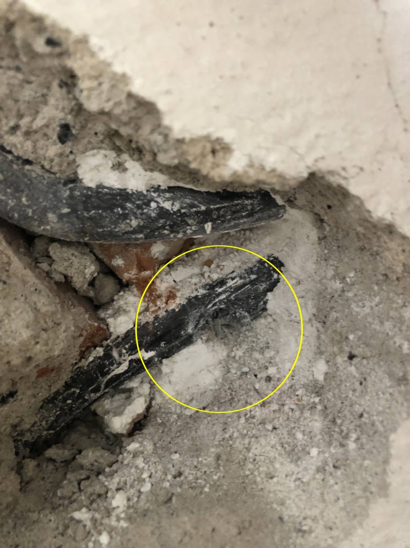

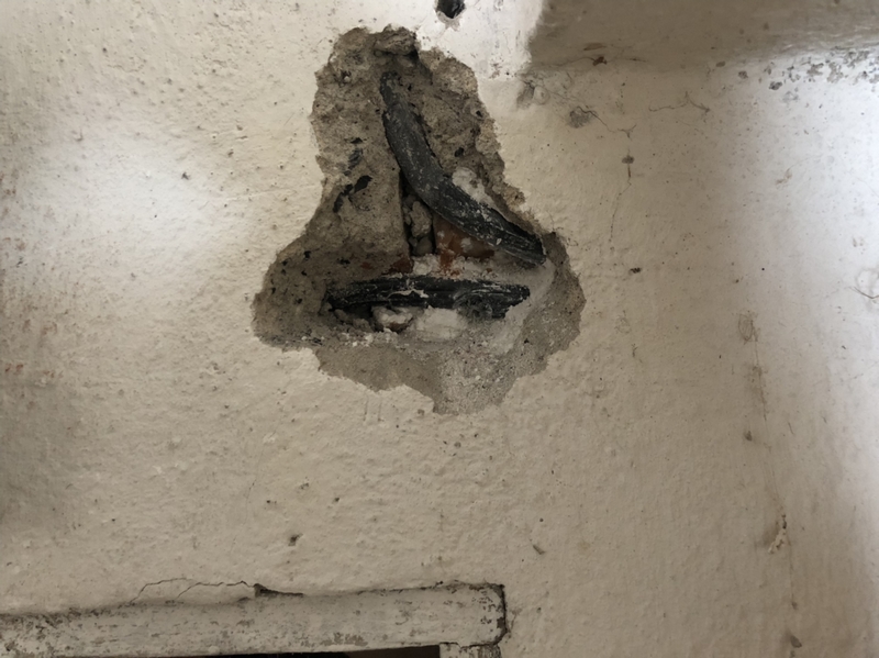

Přikládám foto poškozeného kabelu a okolí.

Vždyť ty na ten kabel krásně vidíš, není nijak hluboko. Jak píše George63, zabudovat elektrikářskou…

Zruš původní zásuvku. Odsekej ještě část omítky a namontuj původní zásuvku, kterou budeš mít posunut…

Když budu dávat krabici, nevadí že propojení uvnitř bude z mědi, když instalace po garáži je z hliní…

Pokud to nebudeš cpát obojí pod jeden šroubek, tak nevadí. Takže každý drát pod svůj šroubek: [SEZ63…

Pokud by jsi někde ještě sehnal (třeba od kamarádů, občas se doma někde "válejí") dvě starší lámací… poslední
