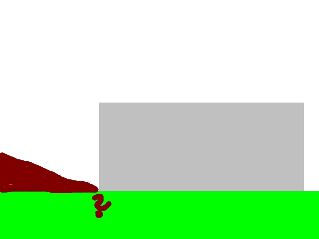

Potřeboval bych poradit jak a jak hluboko dát nopovou folii okolo garáže/dílny.Z 2 stran mám sousední pozemky do svahu a právě z nich tam stéká zřejmě voda,omýtka je zvencí odloupávána a ve vnitř to samé.jak hluboko ji dát aby to aspon dál nevlhlo,případně jak dlouho čekat něž to relativně uschne.Díky

jak to.....
ale co myslíte to? Odvézt vodu od baráku? To by chtělo fotky.
