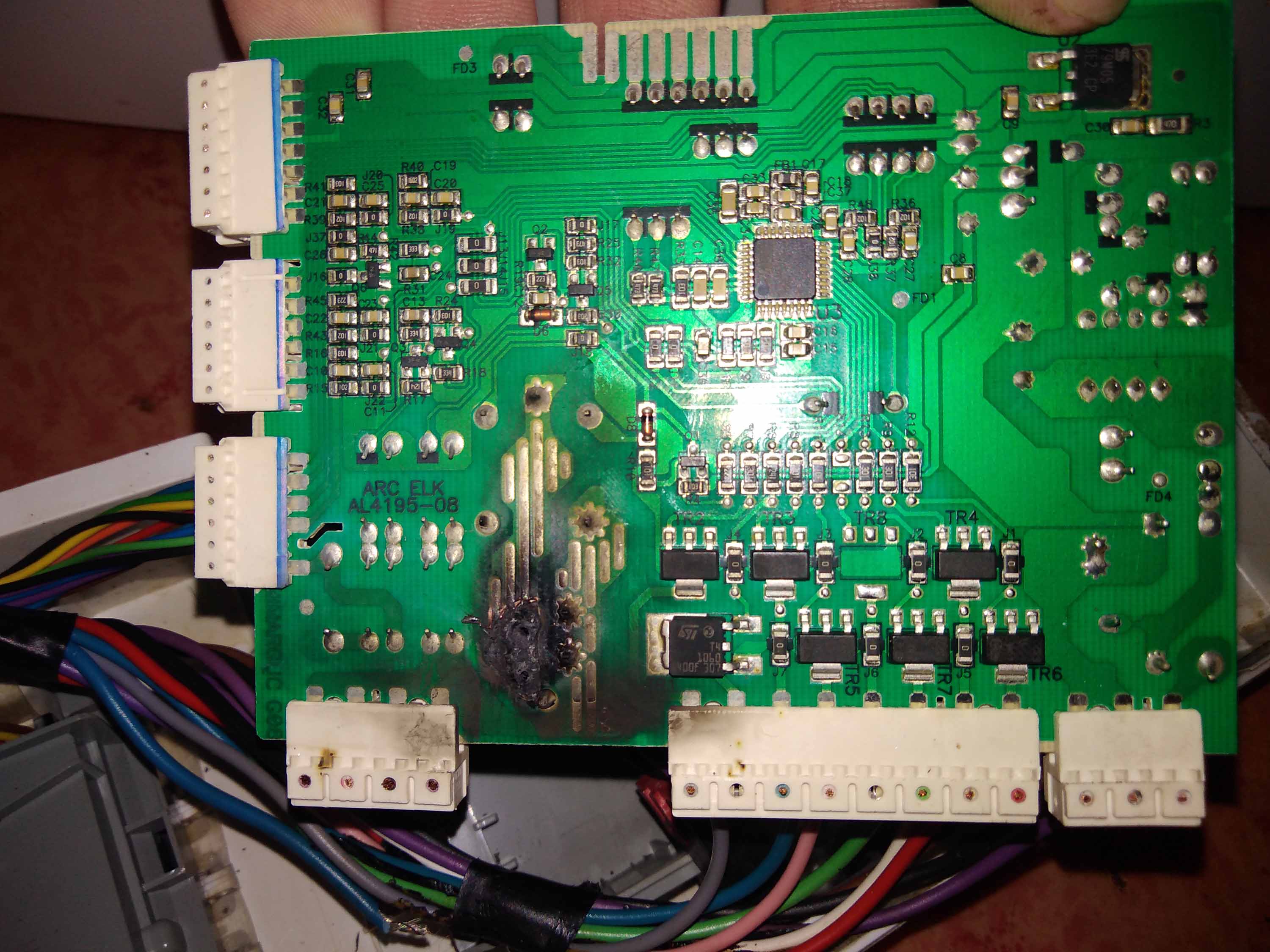

Dobrý den, mám dotaz ohledně myčky která přestala ohřívat vodu ale než přestala tak zní bylo při mytí cítit zápach,při rozebrání jsem narazil na opálený modul co je na fotce,otázka zní jestli je problém jen v tom modulu a stačí vyměnit ten modul nebo to způsobilo něco jiného,děkuji za rady.

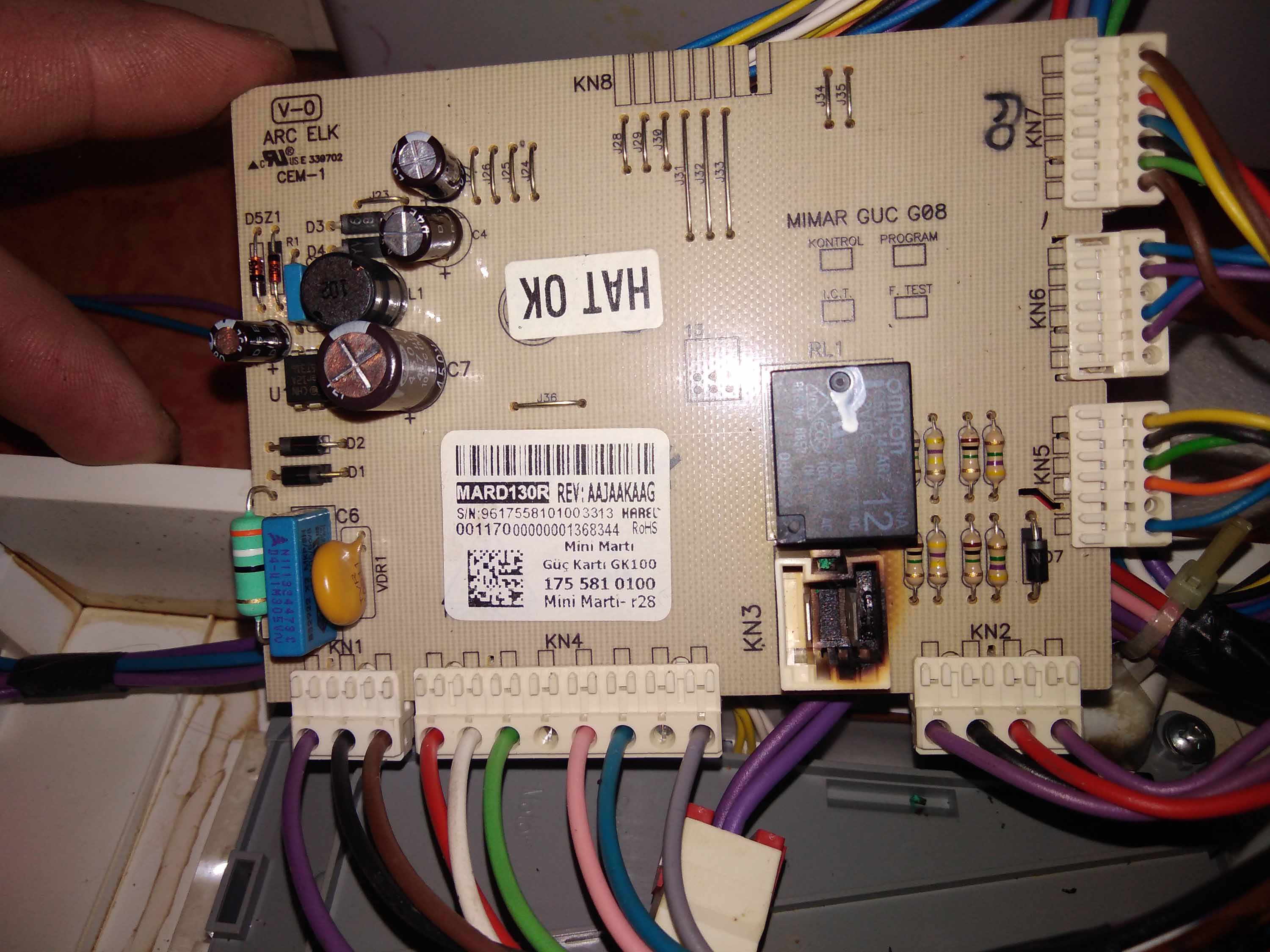

Dobrý večer,muselo tam být dost velké teplo,vidím na druhém obrázku viset volně jeden z vodičů,pravděpodobně z těch ohořelých konektorů,mohlo k tomu dojít jen na základě volných konektorů a přechodový odpor vykonal své,velké teplo,mohou být však i napáleny kontakty na relátku,které dle mého názoru ty vodiče spíná.Jestli ty ohořelé kabely vedou k topnému tělesu,tak těleso proměřit odzkoušet.Potom hledat dále,jestli spíná relé,případně opravit vrstvou cínu přehořelé tištěné spoje a měřit.Vidím to na závadu v silové části okolo relé,tak by oprava nemusela být náročná.

Ten kabel jsem odstrihnul od toho vypaleneho konektoru a visel na nem jen na par dratkach.
To opravdu vypadá na přechodový odpor na tom konektoru,mohl být volnější,zoxydovaný,vzniklo tam teplo a vše se takto speklo.Je divné,že při takovéto závadě nevypadlo jištění. Z takové závady se dá vyhořet.
