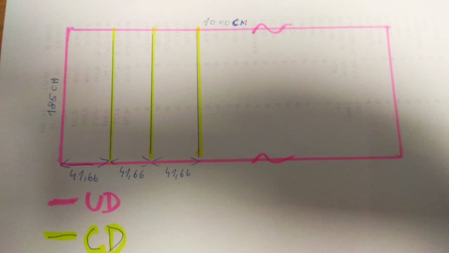

Dobrý den, chi udelat strop na chodbě, rozměr 10 x 1.9m. Tedy sádrokarton seříznu o 10 cm a desky dlouhou stranou k sobě. Otázka zní, jak nejlépe udělat rastr, pohrávám si s myšlenkou dát jen cdéčka do udéčka, tedy těch cca 190cm po 62centimetru a vyvěsit je jen uprostřed, tedy by to držel jeden závěs na cdéčku a jinak udéčka ve zdi. Ojebal bych křížový cd profil a navíc bych tedy zůženou stranu šrouboval po ploše cdéčka. Je to blbost nebo by to mohlo být ok? díky všem za radu.. Nejde mi o usporu pár kč ale o pracnost.. Přinejhorším jsem si říkal dát po délce do kříže ještě cdéčko, tedy by to opet drželi jen ud profily a závěs uprostřed.. Snižuji cca o 20cm a bez izolace. Sádroš tl.12mm

profil max rozteč 50 cm, křížem ke kladení desek. Závěs do 50 cm od UD.

Pokud to chcete udělat jak píšete, přidejte jeden CD profil ( rozteč 41,66 cm )
ok, takže nějak takto jak je na fotce a každé cd dám na tři závěsy a mělo by to být ok. tabule bude vždy chycena po krajích a dva cd profily uprostřed
Ano, závěsy dva - max 50 od UD - mezi sebou jeden metr.
super, díky
Jen upozorním, že první CD profil musí být o 5 cm blíže ke kratší stěně, Páč musíte odříznout fabion 5 cm. Takže první bude osově: 3.66. a pak již 41.66cm.
na délku 185 cm se musí 2x uchytit ke stropu.
