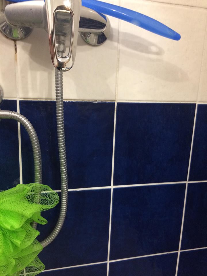

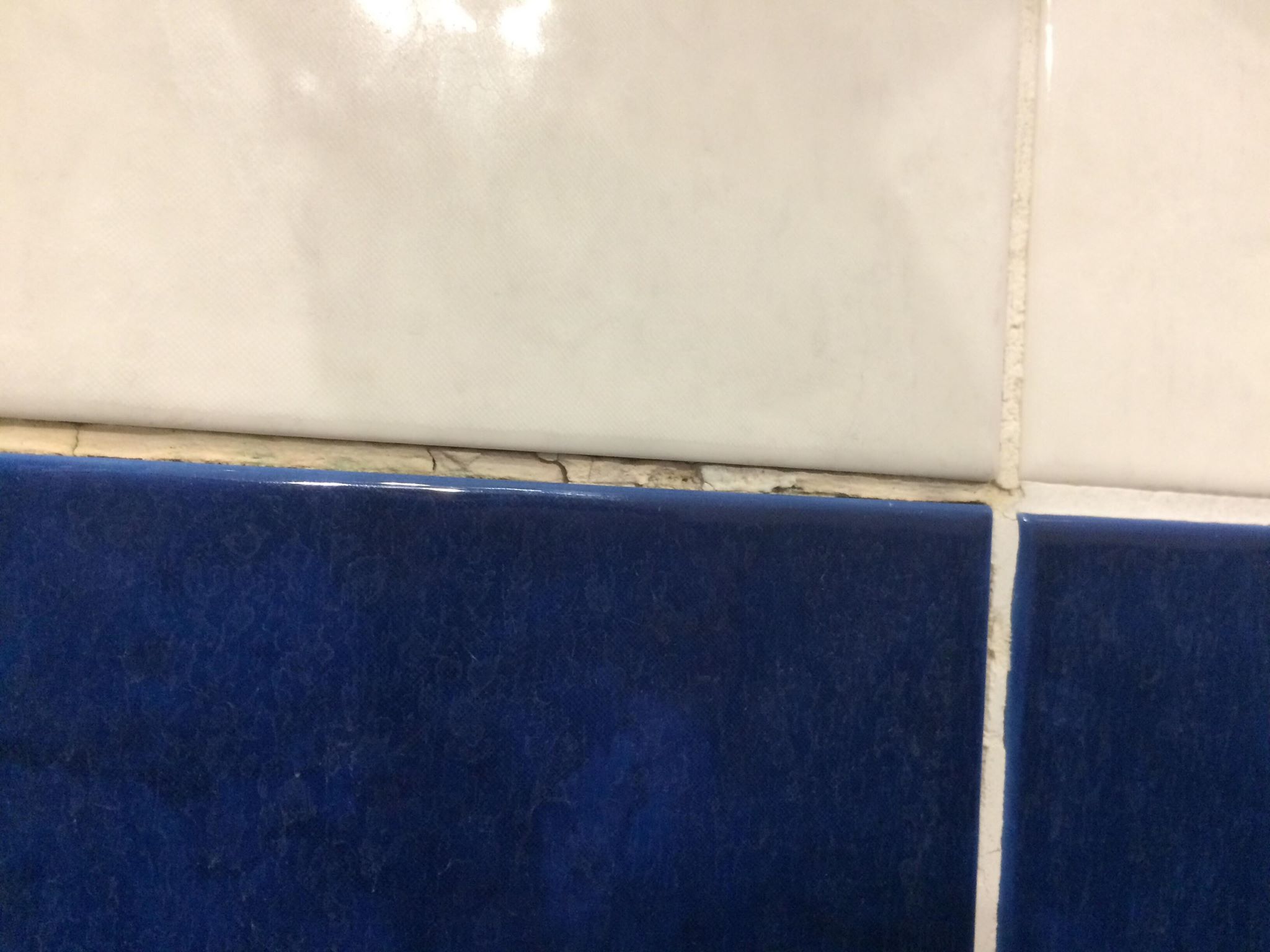

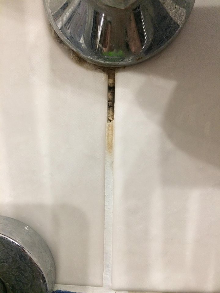

Posílám Vám orientační fotografie spár, které chci v koupelně opravit. Dále bych měl ještě dotaz na izolaci okrajů koupelny, ale to až poté, co dořešíme první otázku :)

Používá se spárovací hmota Knauf http://www.knauf.cz/knauf-fugenbunt-chytra-sparovaci-hmota .
Dle fotek - doporučujete původní popraskané spáry nějak odstranit nebo je stačí zatřít novou hmotou? :)
Na vyspárovávání používám běžné spárovací hmoty. Dostanou se v různých odstínech a u všech dodavatelů obkladových materiálů. Jsou různých typů, i s možností vyplnění dilatačních (dilatujících) spár. A většina z nich nepropouští vodu. Staré poškozené spáry vyškrábat, vyčistit, navlhčit a zaplnit pomocí gumové stěrky. Po krátkém zaschnutí stáhnout opět vlhkou stěrkou a obklady dobře umýt.
