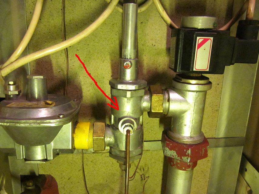

Prosím,nevím správný název (snad solenoidový ventil),dílu označeného na obrázku.Děkuji.
| Odpovím si sám,bohužel zřejmě nesehnatelná pojistka.
pojistka-te-bez-tmc.-918-_-zruseno-bez-nahrady-… miroslav 20.11.2018 13:51 |

| A co je na něm vadné? Není vadný pouze termočlánek? To je ta měděná "trubička" směrem dolů a je ukon… George63 20.11.2018 16:31 |
George63 | |
| Já pátral jen tak pro budoucnost.Kotel přestal spínat,termočlánek jsem vyměnil,nakonec jsem zjistil,… miroslav 20.11.2018 21:19 |
pojistka-te-bez-tmc.-918-_-zruseno-bez-nahrady-_

A co je na něm vadné? Není vadný pouze termočlánek? To je ta měděná "trubička" směrem dolů a je ukončena termočlánkovou "koncovkou" umístěnou v místě, kde má hlídat nějakou teplotu a v závislosti na ní pak uzavírá, nebo otevírá, okruh přívodu plynu (armatura, do které je vmontován). Používá se většinou jako hlídač "věčného plamene" hořáků. Ten by se dal snadno vyměnit. Může mít i pouze špatný kontakt pod tou maticí.
A i ta armatura by měla být, případně, opravitelná, ale toto doporučuji provedení servisním technikem - plynařem.
Solenoidový ventil je ten vedle vpravo s cívkou nahoře (s přívodem elektro).
Já pátral jen tak pro budoucnost.Kotel přestal spínat,termočlánek jsem vyměnil,nakonec jsem zjistil,že je malý věčný plamínek,na jeho přívodu je clonka s dírkou o průměru odhadem 0,3mm a ta byla zanesená.
OK. Trysky (věčného plamínku i hlavní) je občas vhodné vyčistit. Jinak vše ostatní ("pro budoucnost") platí. Pokud by "odešla" cívka solenoidu, dají se většinou sehnat, ale jsou dosti drahé. Jinak jde i převinout, ale to už je pro zručnějšího bastlíře. Toť rovněž "pro budoucnost".
