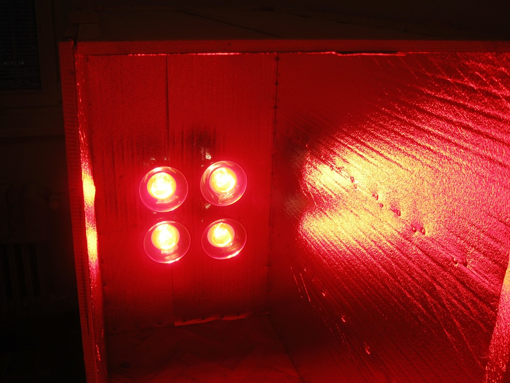

Cus. Jenom jsem teda chtel napsat. Ze infrasauna funguje perfektne. 4x 250w infrazarovky. Drevenej ram vyplnenej tepelne izolacni foli.. Do 10 minut se zacnu potit jako krava.. Mnohem lepsi pozitek nez klasicka sauna, kde jsou hodne vysoke teploty. Tady je 40 stupnu a krasne to ted v zime fakt prohreje telo. Vylezu ven a trva 15 minut nez se prestanu potit a ochladim se..
