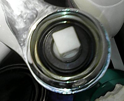

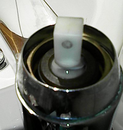

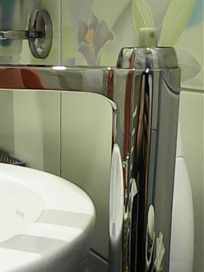

Jestli jste někdo měl tu čest s takovouto potvorou, opravdu musím sehnat trubkový klíč 30mm se stěnou 1mm, nebo je na to nějaká jiná finta? Ta "manžeta" zakrývající matku nevypadá, že by byla oddělovací... (omlouvám se za nekvalitu fotek, čínský mobil...) Bohužel kape čím dál víc, musím to nějak vyřešit...
Ta kulovitá krytka pod pákou bývá někdy jen nacvaknutá, jindy má závit, někdy jde povolit i jen rukou. Pak se dá dostat k matici celkem snadno. Dost často pomůže trochu matici přitáhnout a přestane to kapat. Pod kartuší je těsnění ve tvaru takových spojených kroužků a to se dá v železářství sehnat, ale je dobré ho mít sebou, nejsou stejné pro různé typy. Pokud jinak kartuše funguje, stačí zpravidla vyměnit jen to těsnění. Do některých baterií se dá koupit i samotná kartuše, tak není nutno měnit celou baterii.
