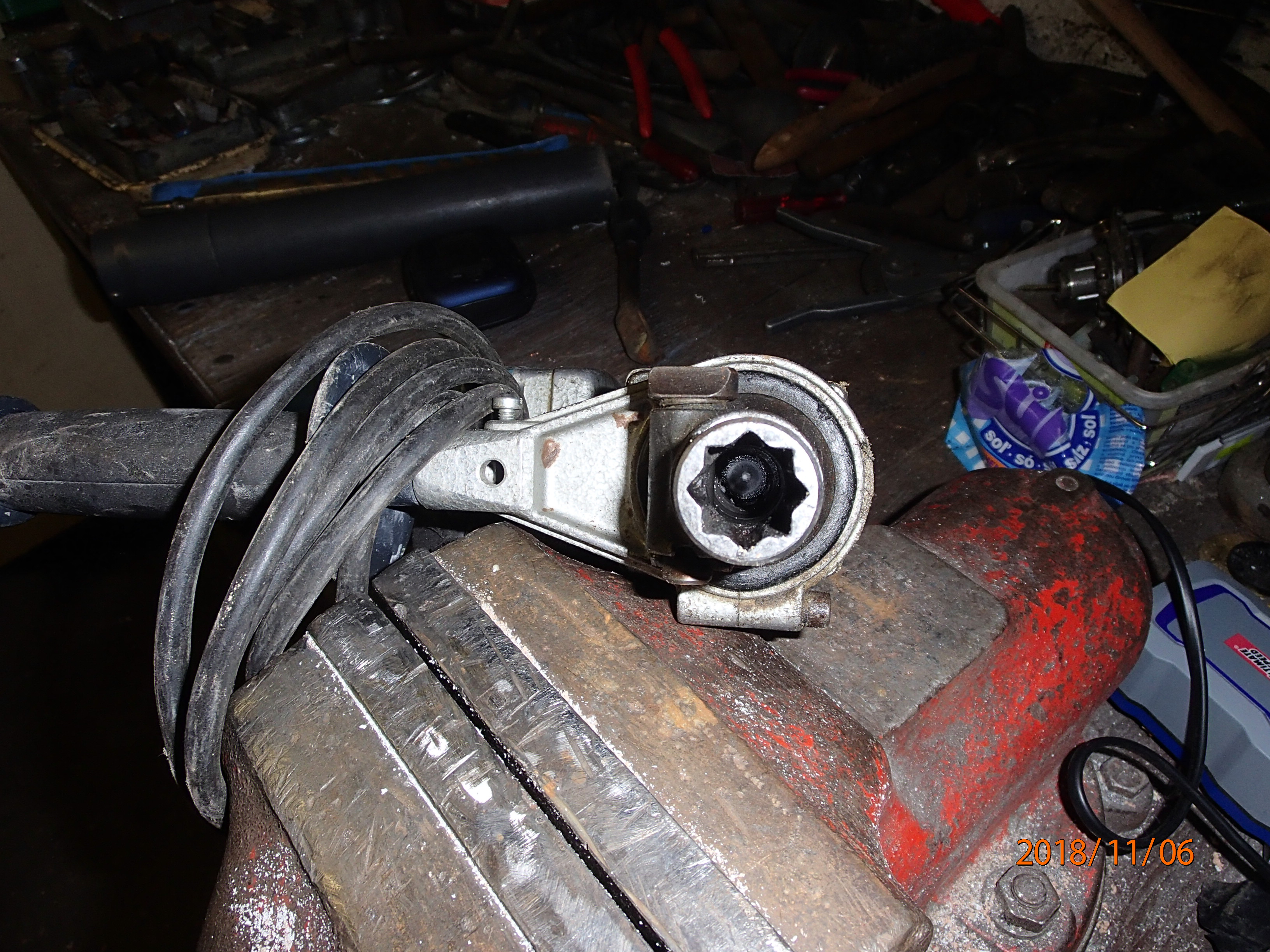

Dobrý večer, od známého jsem získal bourací kladivo EKV 35-S, protože mě přestalo mlátit moje staré kladivo narex EKV 35. Zjistil jsem ale že do kladiva EKV 35-S patří sekáč osmihran oproti mému rozbytému kde pasujou šestihrany. Prosím o radu zda ty hlavy se dají vyměni na tech kladivech z osmihranu na šestihran a nebo jestli nevíte kde sehnat aspoň jeden sekáč. Děkuji za odpověd možná bych to lépe vysvětlil po telefonu 606438708
Na to by ti asi odpověděli zde, anebo zde.

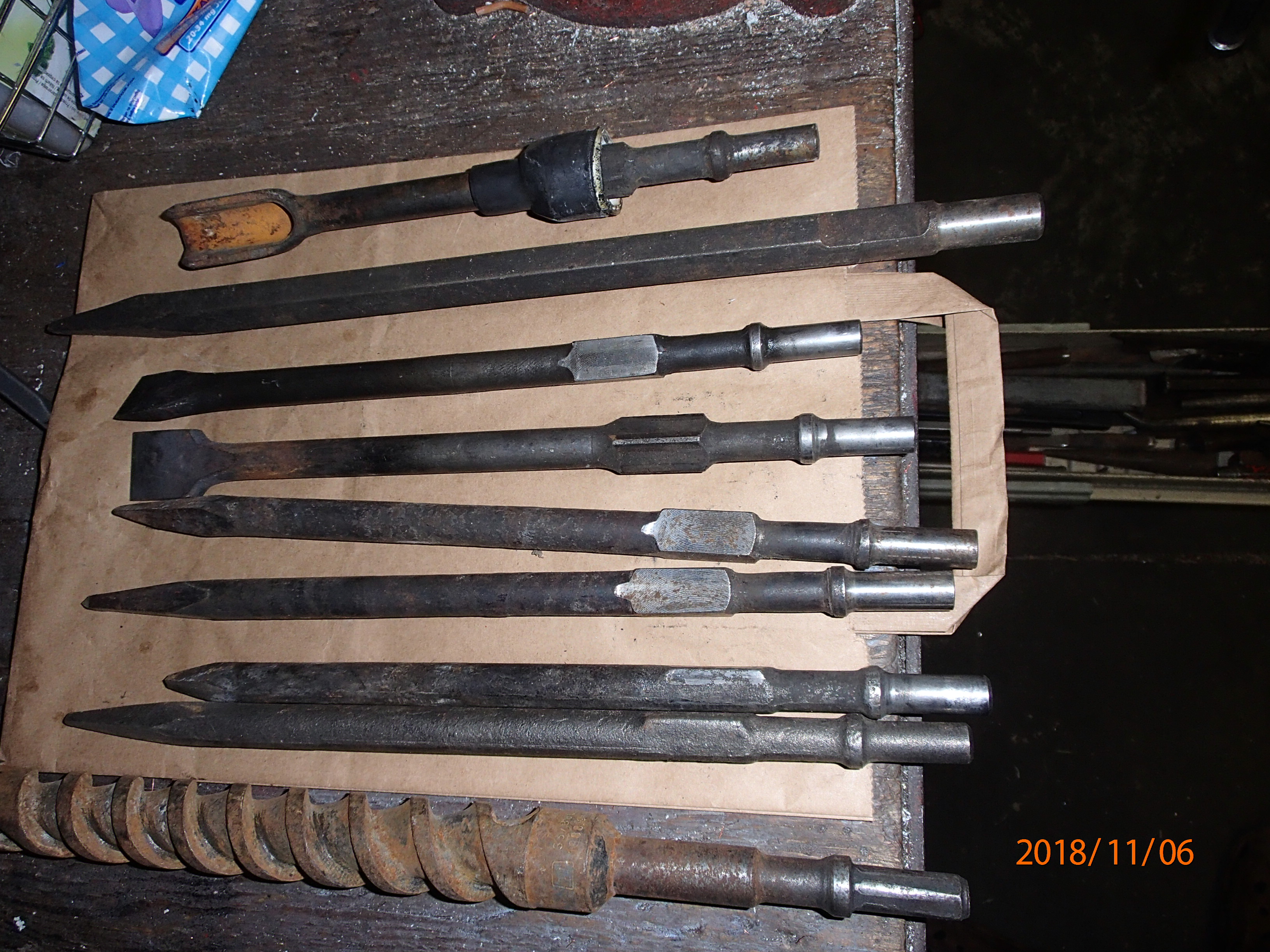

vyměnit konce by měly jít bez větších problémů , dokonce to svého času nabízely a pak tam dávali i SDS, dejte foto konců a pak bych mohl možná pomoci ,mám dost sekáčů a špic se čtyřhranem takže do osmihranu a moje kladivo které má mimo jiné obroušené zuby na vrtání je již neotluče ,
takže se dohodneme
Dobry vecer fotka me sem nejde vlozit mohl bych vam ji poslat mmskou. Moje cislo je 606438708
Dobrý den foto osmihranu tam patří sekáče čtyřhran 14mm nebo 2hran, pak mám šestihran 19mm
