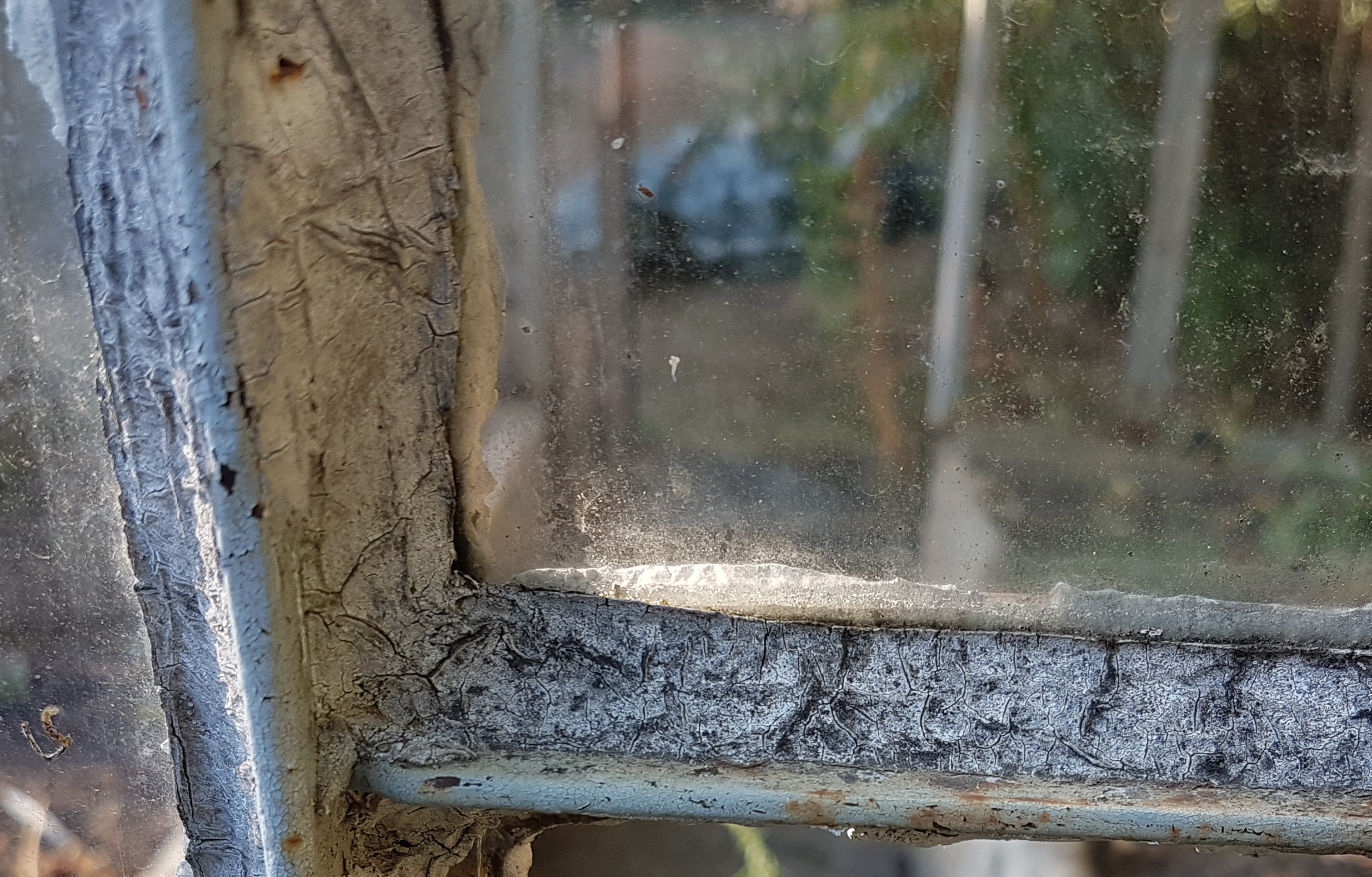

mám na zahradě starý skleník klasické konstrukce dané doby - betonová podezdívka, na ní kovová konstrukce a v ní skleněná okna nejrůznějších rozměrů.
Barva opadala, sklo časem zkřehlo, některá okénka vypadla, tedy jsem se rozhodl jej zrenovovat.
Plán je vyházet sklo, obrousit, natřít a osadit plastovými okénky.
Jsem ve stadiu odstraňování starého skla a narazil jsem na problém s megadávkami sklenářského tmelu, které jdou jen s obtížemi odstranit - viz foto. Plánuju jej opálit hořákem - je to dobrá strategie, nebo to lze nějak efektivněji?

Jedine ostré, širšie nabrúsené dláto zo švádskej ocele, kladivko a osekávať. Ako sochali sochy antic…

Kyt je v podstatě plavená křída s fermeží, ale někdy se do tmelu přidával suřík, pro vyšší odolnost.…

Mechanicky - to napruží, čili odlámat. Špachtlí. Oheň je nesmysl, navíc nebezpečí pro skla.

Diky za rady, sekání jsem jsem se právě chtěl vyhnout, hmota je tvrdá jak kámen :-( Budu tomu muset…

To se neseká, potřebujete hrot dostat mezi tmel a sklo a potom jej opatrně směrem od skla odtlačit.…

žádné sekání, to ohrožuje celistvost skla. Starý kyt jde nejlépe odstranit "škrabkou": https://www.o…

Je to tvrdé jak šutr (stáří tmelu min. 50 let). Odsekávám jej dlátem a paličkou, sice pomalu, ale po…

Pokud tuto práci chcete absolvovat tak nějak pohodově tak doporučuji oscilační univerzální přístrtoj…

Ahoj, právě řeším ten samý problém. Jelikož je tmel opravdu starý tak jsem jej odstranil - odsekal p…

Kyt je v podstatě plavená křída s fermeží, ale někdy se do tmelu přidával suřík, pro vyšší odolnost. Takže nic zdravého při práci s plamenem.
Co takhle si půjčit silnější vapku a nástavec, který udělá ostrý paprsek vody?
Je to tvrdé jak šutr (stáří tmelu min. 50 let). Odsekávám jej dlátem a paličkou, sice pomalu, ale po kouscích jde tmel dolů. Škrabka přijde vhod na finální začištění.

Pokud tuto práci chcete absolvovat tak nějak pohodově tak doporučuji oscilační univerzální přístrtoj který má v říslušenství na toto takový nůž.práce s tím je nenamahávavá.Dnes už se dá pořídit v ceně do 1500 kč.
Ahoj, právě řeším ten samý problém. Jelikož je tmel opravdu starý tak jsem jej odstranil - odsekal plochým šroubovákem a kladívkem. Ani jedno sklo se nerozbilo. Je nutné tmel odstraňovat od kovové konstrukce a né na skle.
