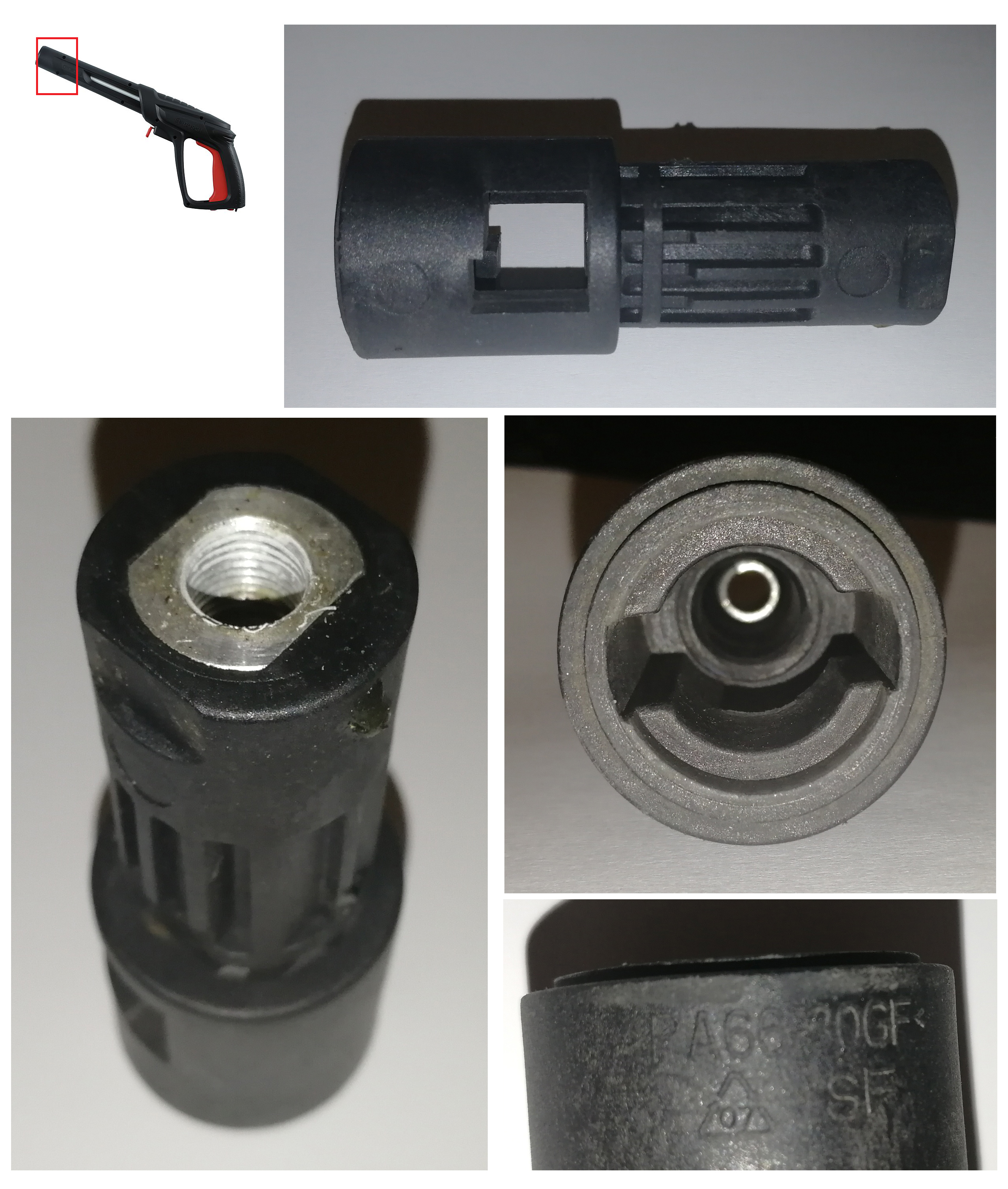

Stena bajonetu od tlakove mycky BOSCH ma dve mikro trhliny, kteryma vsak pri provozu mycky unika podstatna cast vody. Tento dil jsem z pistole demontoval a nafotil (fotky prikladam). Poslal jsem to mailem s dotazem na dodani tohoto dilu do BOSCHe a bylo mne sdeleno, ze jako nahradni dil vedou jedine celou pistoli. Ta vsak stoji temer 1000Kc. Neni nejaka moznost jak to opravit? Napado mne v miste uniku vody vyvrtat diru a vyplnit ji necim nevim cim.
tam ty mikrotrhliny nevidím ale vhodný by byl asi nějaký epoxid

Co to je za blbost, nojo, když tady budu nadávat, tak to odnesu zase já, smažou mne, protože jsi chráněnec velkého medvěda. Sekundové lepidlo je kontaktní - to jest potřebuje co nejmenší spáru, nejlépe úplně nacpané lepené díly na sebe. Tudíž nic nevyplní a když něco rozleptá, tak tak tuplem držet nebude. A vodou povoluje. Obávám se, že v tomu tlaku nic neodolá, jedině zkusit epoxid, to je nejpevnější, co lidstvo vymyslelo (kromě průmyslových lepidel). Jen aby bylo kam to nacpat, není mi z fotek jasné, kde ty trhliny jsou.

Také nic není vidět ale zkusil bych v místě kde ty trhlinky jsou to natavit pájkou a zažmoulat natavený plast.
Taky mi není z fotek jasné, v které části ty trhliny jsou. Pokud jde o termoplast (zřejmě), zkusil bych to tou pájkou zatavit (viz.kap.dalb.) nebo, pokud by byly podélné na obvodu bajonetu, co tak zkusit to stáhnout šroubovacími plechovými páskami?

Je potřeba najít spáry uvnitř, na povrchu by to dlouho nedrželo.
