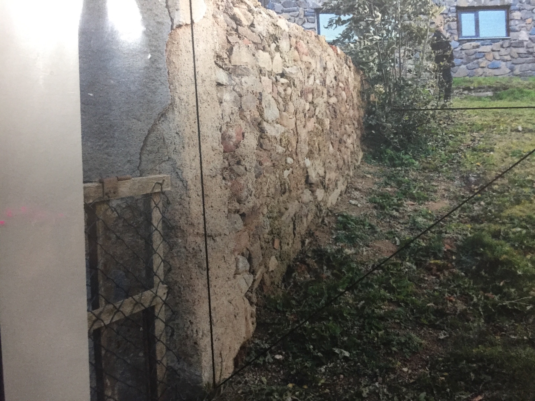

Cau, dve zelezne stojky 2m dlouhe, (60cm v zemi zabetonovane) mezera 180cm a mezi stojky zasunu (180cm/30cm/9cm) stropni desku PZD na vysku 150cm takze dam na sebe 5 desek a zatim vyrovnam hlinou zem do roviny, po vyrovnani na to postavim 2metry vysoky takzez betonovy plot z desek .. vydrzi ty stropni panely na opernou zed celkove na vyrovnani zeme (celkem 4m dlouhe a 1,5m vysoke? Diky

Stojky bych dal z zeleznych nosniku a zabetonoval klidne 1,5do zeme .. a je to jeste do sikma takze na zacatku je 1,60 a po 4 metrech uz 60cm ..
Tohle k rohu do roviny
