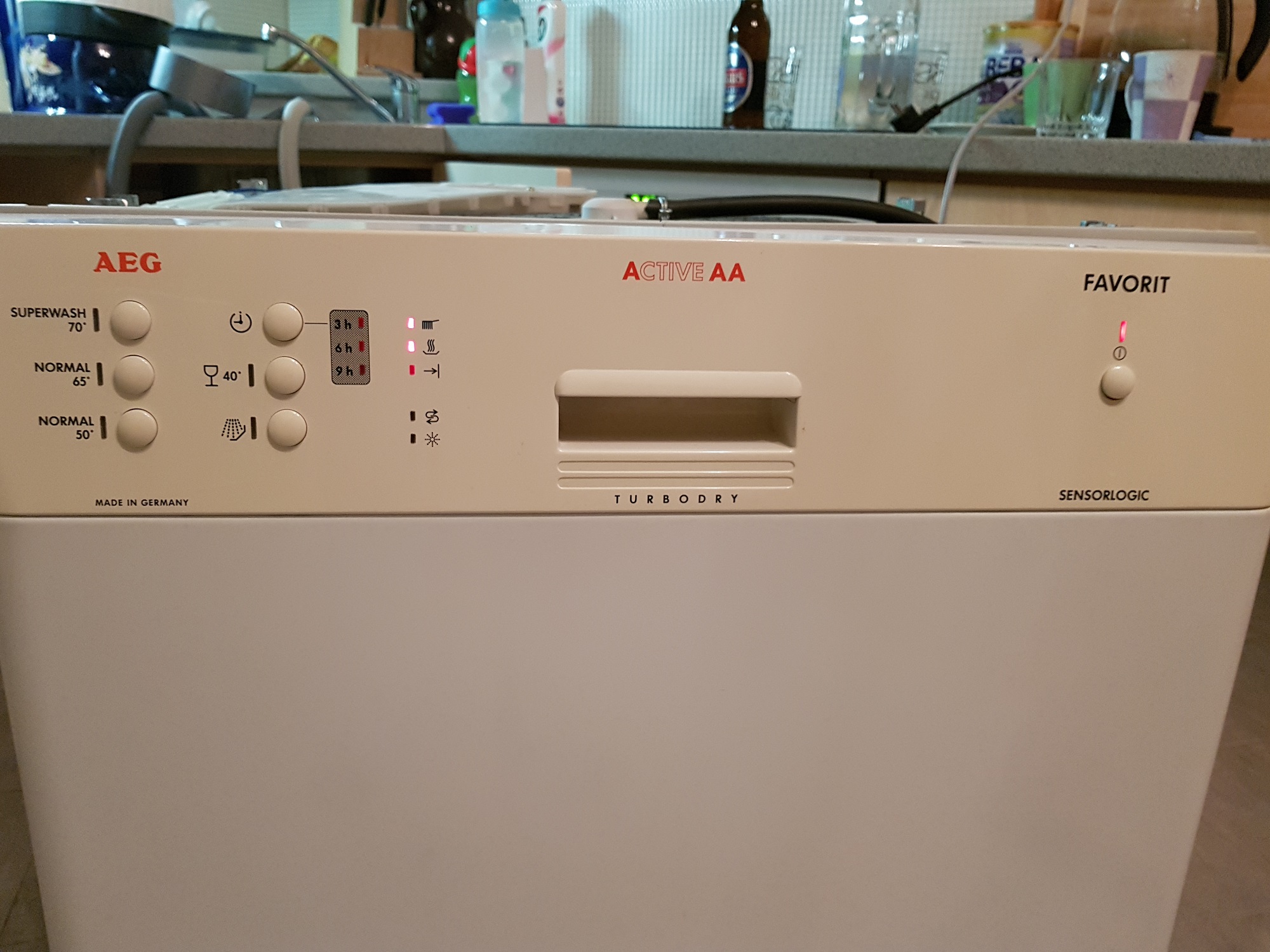

Jedná se o myčku AEG Favorit (štítek přiložen foto2).

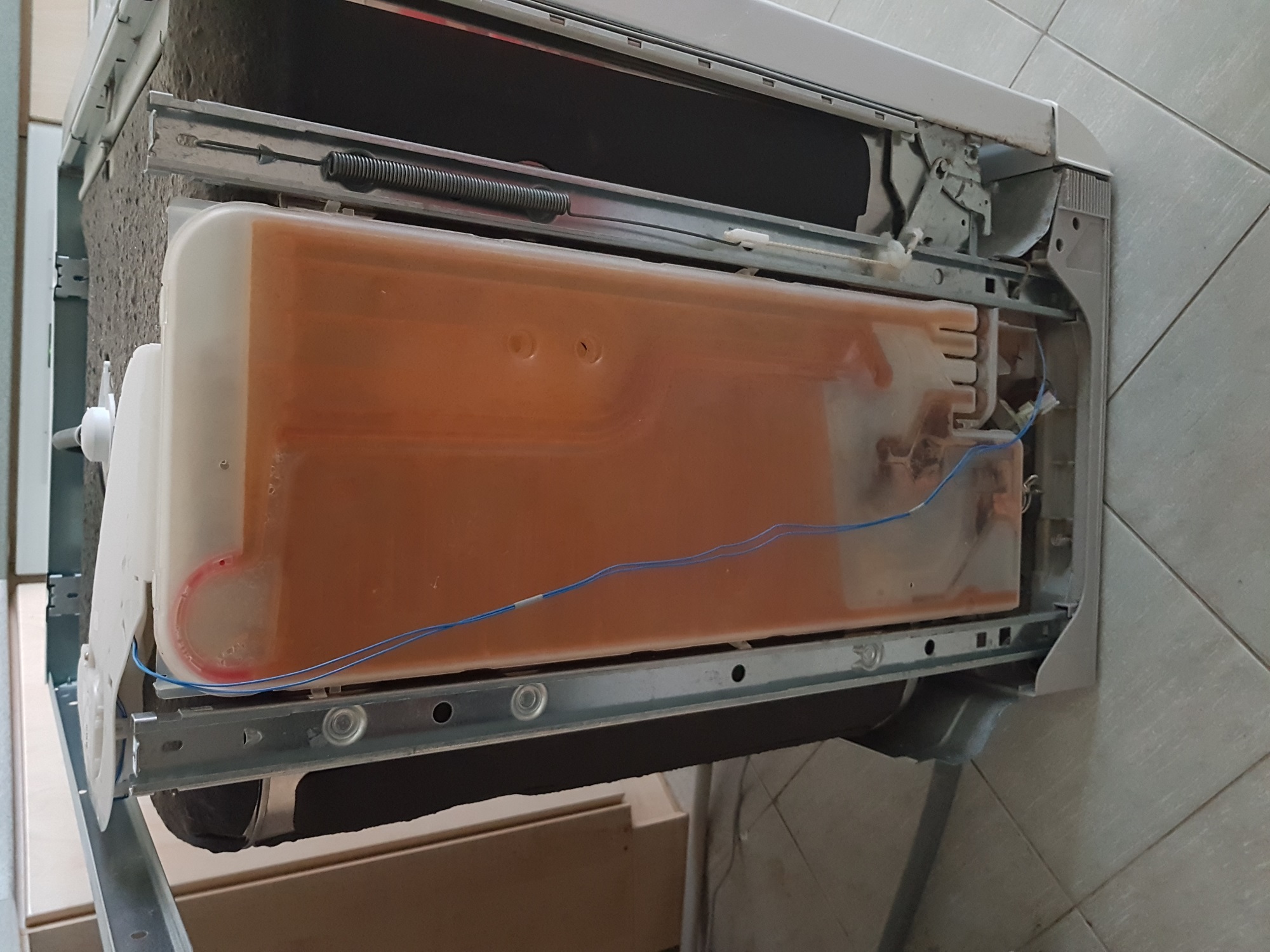

Myčka bliká na první dvě kontrolky (mytí a sušení foto1) ihned po zapnutí (tedy pár vteřin po zapnutí tlačítkem) a snaží se honit čerpadlo. Pokud naliji do myčky vodu, všechnu ji odčerpá. Blikání trvá pořád a myčka zkouší jednou za čas pořád odčerpávat. Pokud po zapnutí myčky ihned pustím program (standardně 50°), tak bliká myčka rychleji (stejné dvě kontrolky vč. kontrolky programu). Program se dá dlouhým stiskem zrušil, ale myčka nic nedělá jen po nějaké době spustí zase čerpadlo. Z mého pohledu si myslí, že je zaplavená. Ale není. Nikdy nebyla. Rozdělal jsem boční kryty, plovák (polystyren foto3) je dole, voda nikde žádná, čidlo nad plovákem cvaká a vypadá, že spíná normálně. Meandr je v rámci možností čistý (propláchnutý-fotka ještě s nepropláchnutým foto4) voda jím protéká dobře. Při vyndání myčky z linky je meandr plný vody. Po vyčištění (meandru), kontrole plováku, konektorů atd. zapojení myčky, nalití vody dovnitř do myčky (kterou odčerpá) dál nefunguje a při opětovném odkrytování je meandr stále prázdný.
