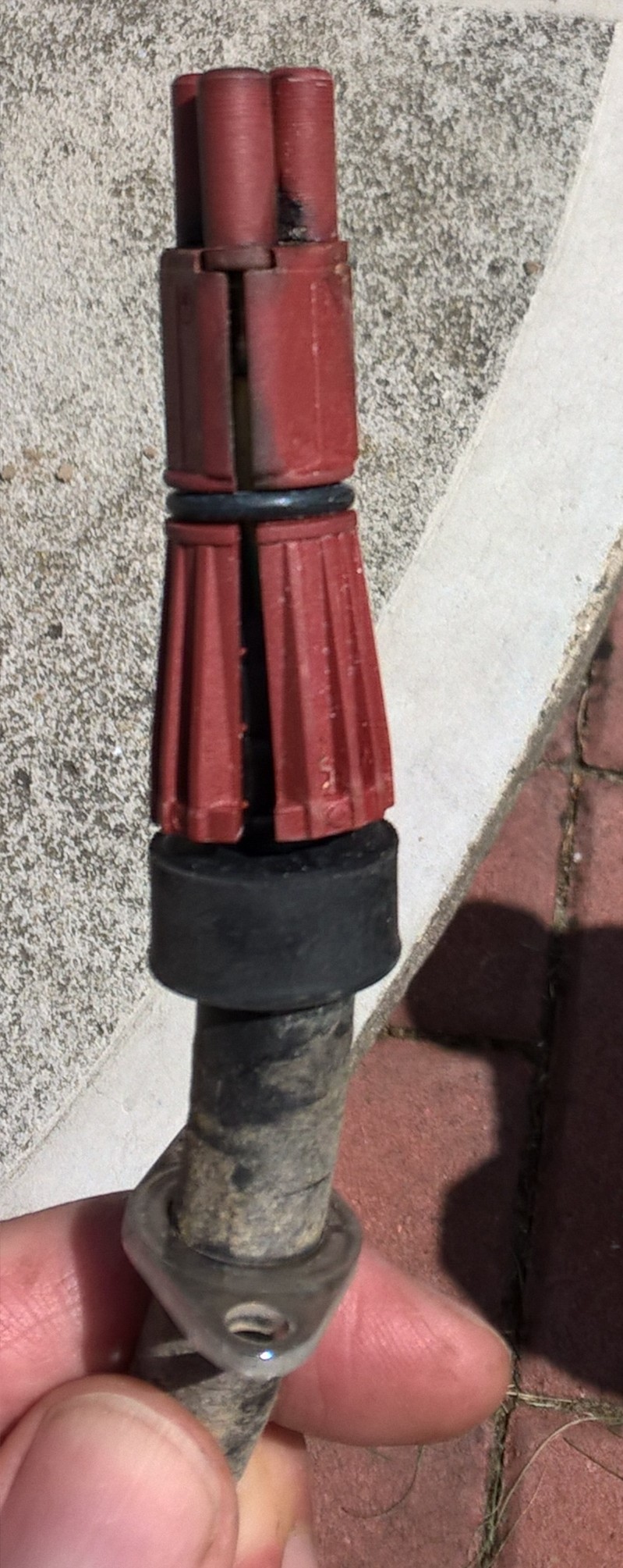

Dnes mi přestalo jít čerpadlo DAB.DIVERTRON 1200. Zjistil jsem, že je poškozeni vodotěsné připojeni kabelu. Nevíte někdo zda se da tato koncovka normálně koupit?

Co se týče samotné vodotěsné vývodky, tak těsnění zajišťuje pryžová stlačitelná průchodka (černý váleček) a pryžový okroužek mezi plastovými díly. To se dá sehnat, třeba z běžné šroubovací vývodky a podobně. Ale ani se mi to nezdá vadné. Plastové díly vodotěsnost nezajišťují. Kuželová část svírá po dotažení kabel proti vytržení. Další díly nevím, je v tom snad nějaký konektor na snadné připojení? Myslím, že to bude znovu použitelné.

Čerpadlo přestalo jít po předělání výtlačné trubky. Bylo málo vody a tak jsem spouštěl čerpadlo níž. Čerpadlo jsem vůbec neodpojoval, jen vyměnil výtlačnou trubku za delší. Po zapnutí jističe mi začal okamžitě vypadávat proudový chránič. Po vyndání kabelu byl konektor ( viz obrázek) propálený.
