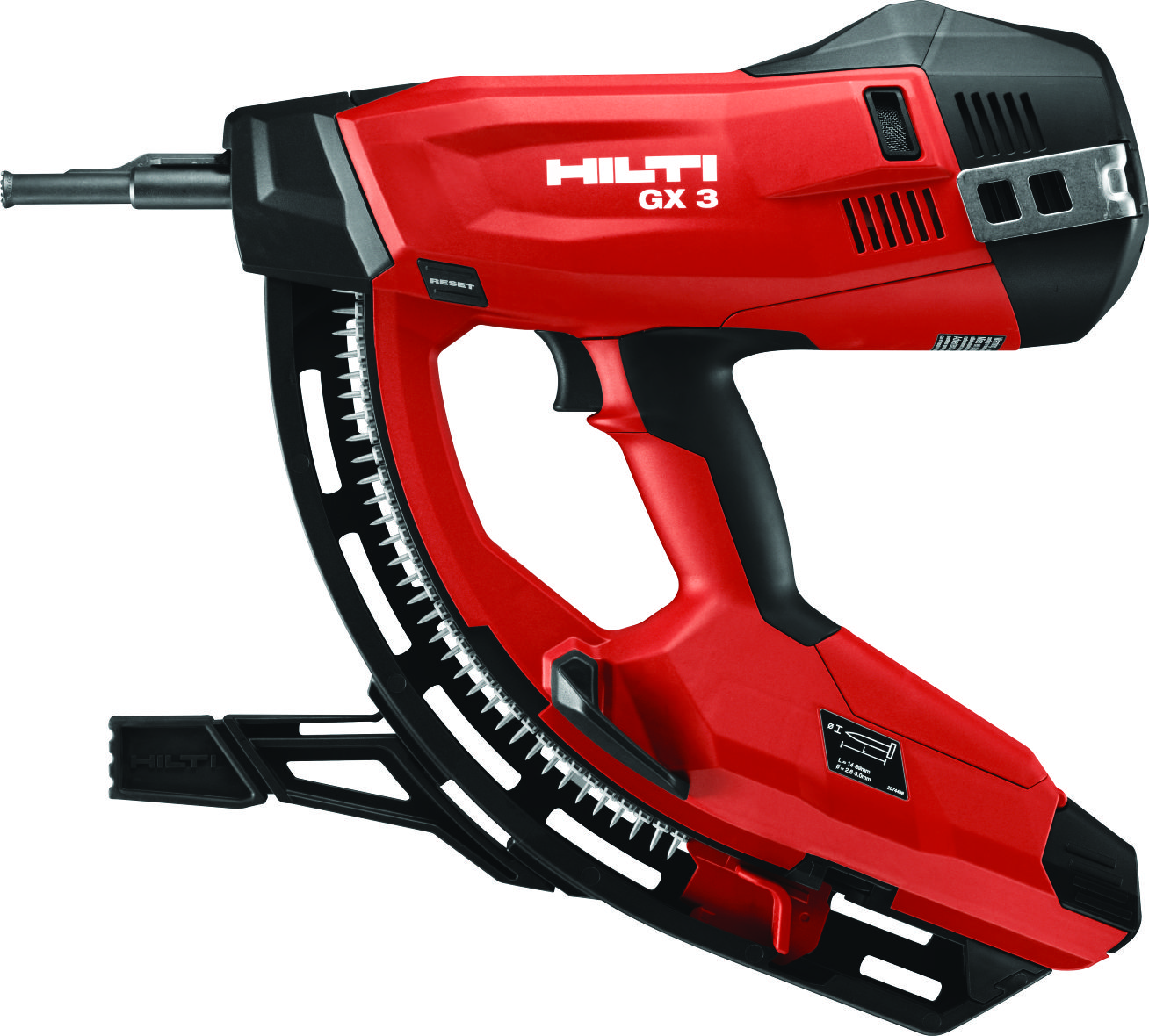

Hilti

Rozmyslal som aj nad tou nastrelovackou, neviem, ci by to neznicilo tie listy. Tiez to zrejme nie je bezna vec v pozicovniach co som pozeral.

Mate niekto skusenosti s tou nastrelovackou a plastovymi listami? Idu do toho klince aj s podlozkami? Nevidim tam ziadnu poistku na spusti, moze to byt celkom nebezpecna zbran.
