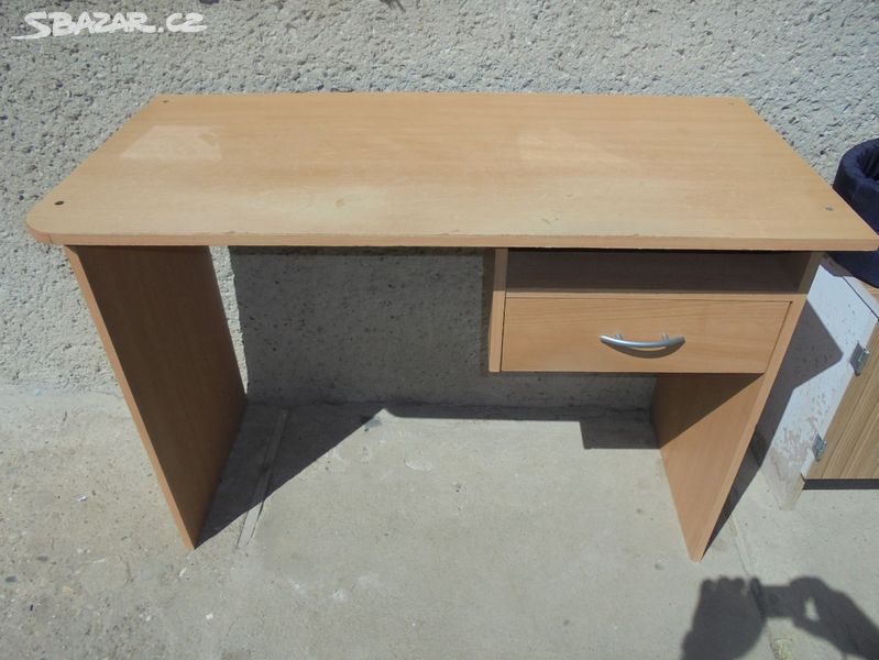

Mám tu tento stůl (viz fotka). Jak vidíte, nohy stolu jsou přišroubované. Já bych z toho ovšem potřeboval udělat něco, aby šlo nohy stolu snadno sundat a zase přidělat zpátky téměř kdykoliv a kdekoliv (během pár minut) a aby tento stůl šel převážet autem jako 3 samostatné desky (bez toho šuplíku, ten prostě vyhodím). Třeba jen za pomoci klasického šroubováku či tak.
Nenapadá vás nějaký způsob, jaká "konstrukce" by tam šla přidělat, aby stůl byl rozdělávací na několik dílů a šel snadno převážet?

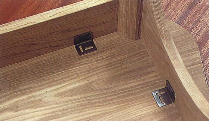

Jinak mě napadlo, že by to mohlo být možná něco takového, ale nevím, jestli by stůl pevně držel (kdyby z každé strany byly 2-3 tyto... co to je?).
A musí to být tři části? Co třeba dát ty bočnice prostě na panty?
Nemusí, ale potřebuji ho převážet v kufru a chci, aby zabíral co nejméně místa. a aby popř. na něj šly dát další věci.
Panty nebudou tak pevné a stůl se po rozdělání bude viklat, ne? Ale jinak by to šlo.
Panty budou tak pevné, jak pevné tam dáš. Samozřejmě musíš ještě vyrobit vzpěry, které budou držet bočnice v rozevřeném stavu ve správné poloze.
V tomto se až tak nevyznám, proto píšu sem. Dokonce ani nevím, jak se dělají vzpěry, takže... :/

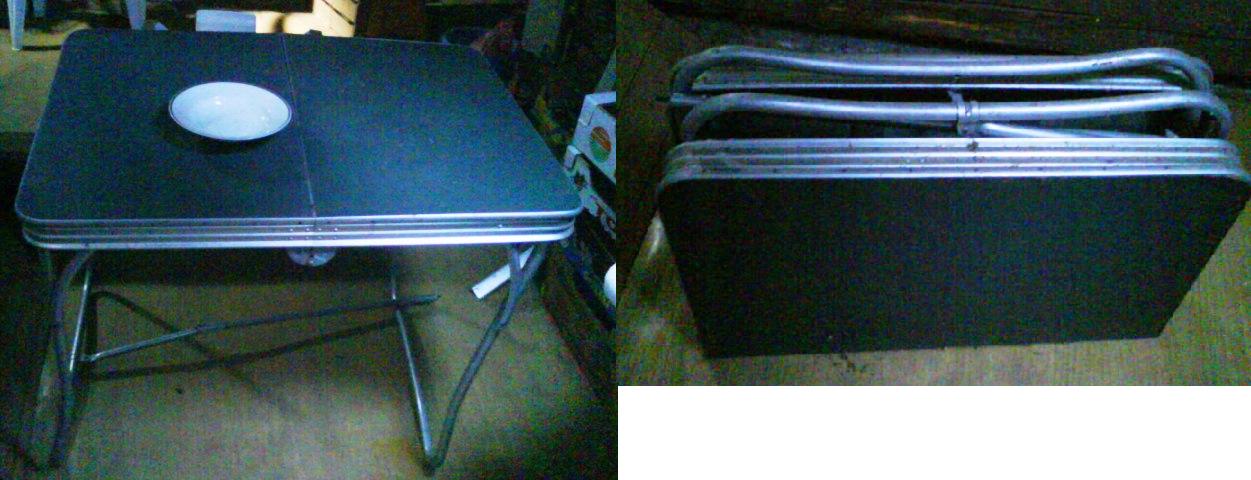

Já jsem měl (a možná ještě někde mám) takový skládací kempingový stůl, šel rozložit a složit bez nářadí, byl větší než ty co se teď jako kempingové prodávají a byl dostatečně stabilní. Měl jsem ho v rohu kuchyně, na něm ubrus a učil jsem se u něj. Pokud bych ho ještě někde (asi na půdě) našel, měl bys ho za odvoz.

Stůl jsem našel, takhle vypadá rozložený a složený (polévkový talíř není součástí, jen jsem chtěl něco na porovnání rozměrů a geologické kladívko jsem neměl po ruce). Když je složený, je uvnitř prostor na další věci, původně tam byly čtyři kempingové židle, ale ty už podlehly zubu času. Pokud bys měl zájem (ještě se zeptám bratra, jestli pro něj nemá použití, ale asi bude rád, když z půdy zmizí další věc), byl by k mání za odvoz tam co se potkali dva medvědi.

Záleží na tom, jaké máš možnosti práce. Zcela nejjednodušší se mi zdá takovéto řešení.![:puff:](https://static.poradna.net/images/smiley/puff.gif)

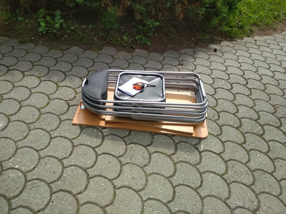

Děkuji všem, co mi odpověděli. Nakonec jsem stůl tedy rozšrouboval a trochu upiloval. Do dřeva jsem vrazil matičky a na 2 prkna přidal úhly. Pak to stačí jen spojit šrouby. Celý stůl jde postavit za 2 minuty a je hodně stabilní. Přikládám fotky.
