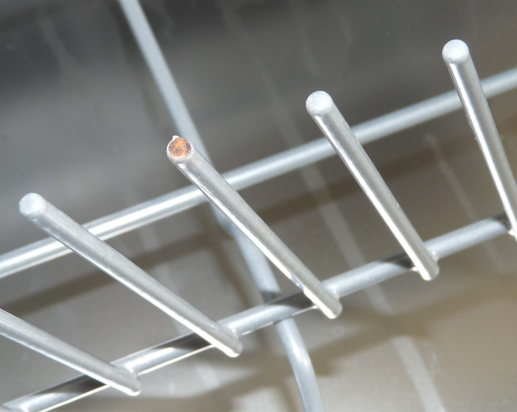

Čím opravit (tedy zatřít, zalakovat..) koš myčky, kde došlo k odloupnutí vrcholu jedné "tyčky" držící nádobí? Mělo by to být potravinářsky nezávadné, mělo by to vydržet horkou vodu (nevím kolik, 75°C?) a neměly by to rozežrat chemické látky z tabletek, soli či leštidla.
Podle mě tam možná byla skrytá vada, špatně to bylo nalakováno a někdy při manipulaci s nádobím se to odřelo, odlouplo.
Díky za rady.
[82335-foto-png]
Odhrdziť kyselinou (odrezovačom T) a postihnuté, osušené miesto zapatlať napríklad gelovým, sec. lep…

Proboha, na takový prdeček tahat odrezovač??? Kouskem šmirglu očistit a olepit tavnou pistolí. Ale s…

Myčka (Bosch) má několik měsíců. Pochybuji, že bych nějak rozumně uplatňoval záruku. Netuším, co si…

Tavné lepidlo bych raději neriskoval, aby nebylo pak na nádobí. Nevím, při kolika se taví, ale mně s…

Já bych to ošmirgloval od rezu (aby to dál nerezivělo, nebo to odpadne zase) a zaplácl epoxidem smíc…

Klid. Nic není věčné. Notabene takto exponované zařízení. Toto reznutí jsem na naší myčce zaznamenal…

Odhrdziť kyselinou (odrezovačom T) a postihnuté, osušené miesto zapatlať napríklad gelovým, sec. lepidlom.
Na opravu plastového povrchu v domácich podmienkach nemáš prostriedky.
Už som vyrazil tri umývačky riadu od roku 1989, mal by si vidieť, ako boli tieto stabilizačné koše na riady časom od riadov omlátené, tiež hrdzavé. Vec som nikdy neriešil. Však je to spotrebný tovar, vec na vyhodenie pred chalupu pre cigáňov v prípade závady.
Já bych to ošmirgloval od rezu (aby to dál nerezivělo, nebo to odpadne zase) a zaplácl epoxidem smíchaným s cementem nebo sádrou, vznikne neztékavý tmel. Vytvrzený epoxid je chemicky stálý a v takovém malém bobečku bych se toho nebál.
Klid. Nic není věčné. Notabene takto exponované zařízení. Toto reznutí jsem na naší myčce zaznamenal po deseti letech provozu a vydržela s tím dalších devět let. Kdyby nepadlo čerpadlo, myla by dodnes, leč v březnu už ani nedomyla a v tichosti odešla na věčný odpočinek. A protože jsme k ní měli po těch letech citový vztah a prakticky se stala členem rodiny, dodnes stojí na čestném místě v chodbě i se svým na cimprcampr prorezlým košem. (rozuměj tomu tak, že jsem lempl že jsem ji jěště neodvezl na sběrák a všemu a všem překáží)
