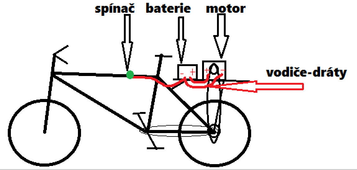

Dobrý den, najdese dobrá duše co pomůže? Nějaký elektrotechnik( znalý v elektokolech). Stavím si elektrokolo z vlastních součástek. Motor z elektrického vozítka model ZY7712-12VDC-200W a baterie SHIMATSU NP 7.2-12V, 12V-7,2Ah a vodiče na výkon 200W, slabší se přehřívaly, spínač na 12V. Motor jsem chtěl sehnat silnější, než 200W, ale v ČR jsem nanašel jiný, a u daného bylo napsáno že se používá u elektrického vozítka pro invalidy, byl nový a za cenu 1300kč, což bylo dle mého rozpočtu. A pokuď takový motor utáhne váhu přes 120kg (vozík+člověk), tak by to mělo stačit, má váha i s kolem 95kg. Celou sestavu jsem chtěl pořídit max do 4000kč, nejlevnější elektro sada v obchodech je kolem 6500kč. A baterie 12V, jelikož motor byl na 12V. Když jsem uviděl několik videii na youtube, tak tam měli slabší kapacity baterii, tak jsem zvolil o něco víc - 7,2Ah. Vše jsem sestavil a na podstavci na prázdno bez zátěže vše funguje. Původně jsem tam měl i PVM regulátor s displejem 6-30V/8A, ale tan se spálil, nevím proč, když v GM-elektroniks uváděly, že snese danou zátěž -parametry. Když jsem nasedl a zapl ele. pohon, tak jsem jel sotva krokem a asi 100m. Přitom by rychlost měla být větší než 20km/h. Baterii jsem zapl do nabíječky a jak byla plná, tak jsem jí znovu připojil, ale opět jsem jel jen krokem 100m a pak konec, dál to nejelo. Ví někdo v čem je chyba? Nejsem eletrotechnik, ale udělal jsem to stejně jak to dělali v návodech ve videiích. Jim to fungovalo a mě né. Dát tam silnější baterii, nebo připojit další seriově?

Elektrické invalidní vozíky jsou dotované. Z tohoto důvodu je u nich omezení rychlosti (na rychlost chůze) jelikož se pohybují mezi chodci. Dále je rozdíl mezi vozíkem pro domácí potřebu či na venkovní použití. Pokud má elektrický invalidní vozík malá přední kolečka je určen pouze na rovné plochy a ne na velké přejezdy (na to jsou jiné vozíky). U elektrokol jsou oficiálně používané motory o výkonu 250 W (počítá se tam s šlapáním cyklisty). Neoficiálně se používají motory od 350 až do 1000W, které jedou po rovině rychlostí více jak 60 km/h (bez šlapání). Je tam ovšem problém s bržděním, jelikož kola nemají stavěné brzdy na tuto rychlost.
Aby to bylo elektrokolo (a ne třeba elektromotorka), smí mít motor maximálně necelých 1000W (tuším že 950W) a omezení rychlosti na 25 km/h (zásluhou motoru, nic nebrání rozšlapat ho nebo rozjet z kopce na víc). Omezení obsahu válců na 25 ccm je pro elektrokola nepodstatné. Brzdit kolo v šedesátce opravdu neni jednoduché (rozjet se klasickým kolem na šedesátku z kopečka lze, můj rekord je něco přes šedesát a rozhodně nepatřím mezi lidi, co by z kopce šlapali, šlapu jen do kopce, z kopce se vezu i kdyby to jelo jen 3 kilometry za hodinu, však ono se to rozjede).
Ale ten motor může i brzdit, nebo alespoň pomáhat a šetřit tak špalky.
V běžných nabídkách jsou elektrokola s motory 250W, málokdy víc. Pro představu koňská síla (HP) je 750W, je to teda třetina koně. To neni zase tak špatné, a pokud bychom šli na maximum, tedy 1000W, což je něco přes jednoho koně, to musí bohatě stačit. Když si představím, jak dokáže pádit kůň, tak i ta třetina musí stačit.
U elektrokol je omezení 250 W dle nějaké vyhlášky. U kol se spalovacím motorkem je také omezení a to buď jeden kůň nebo 1kW nyní to nechci hledat. To s tou rychlostí u elektrokol to platilo hlavně v začátcích kdy se nepožívaly kotoučové brzdy.
