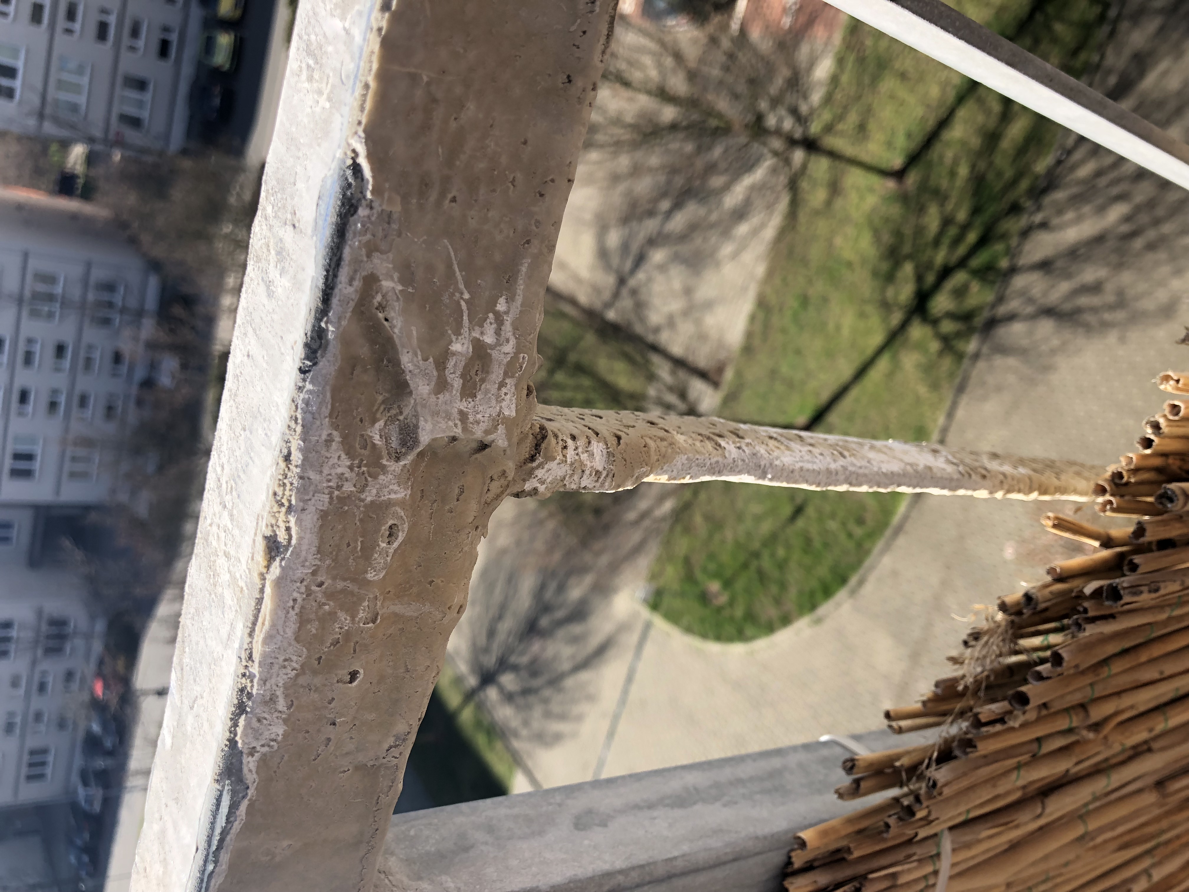

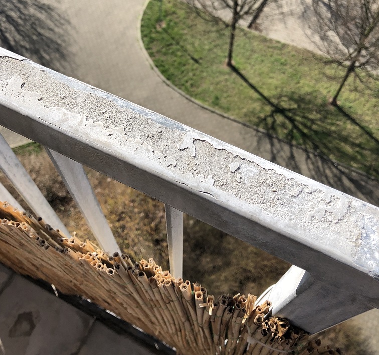

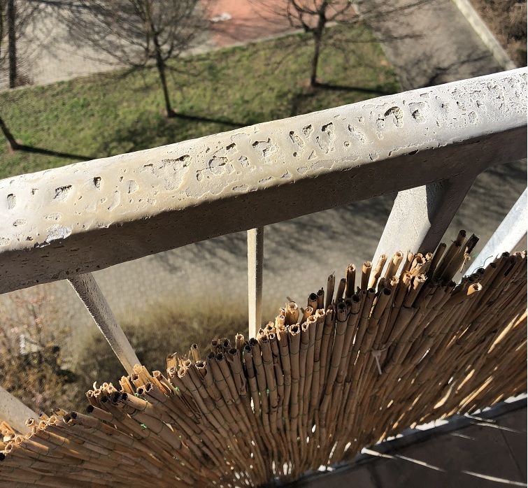

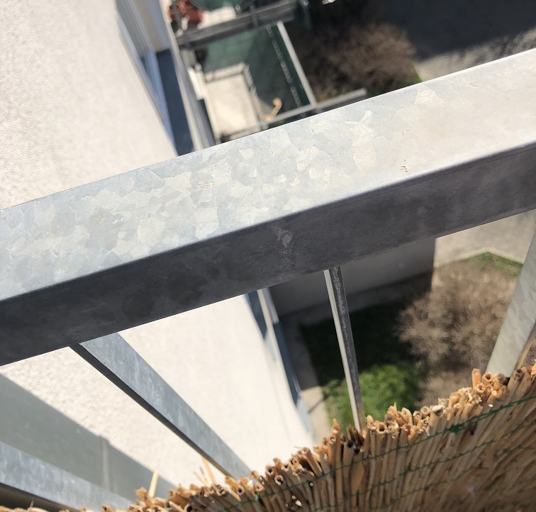

Koupil jsem byt a na zabradli balkonu je usazen kamen a tvori az krapnik (viz foto, na poslednim obrazku je zabradli jak ma normalne vypadat).
Jaky je nejjednodussi zpusob to odstranit? Dlatem a spachtli to jde tezce.
Nejlepsi by byla nejaka chemikalie.
Dekuji za kazdou radu.

Nebo, co to je? Nebo je hned vedle nějaká vápenka, nebo cementárna s neuvěřitelnou prašností?
Ještě jsem to neviděl a to jsem už viděl leccos
No jak to odstranit? Toť otázka. Normálně na vápenité úsady radím kyselinu solnou. Ale tady, v takovém množství nevím. Snad zkusit nějak mechanicky a kyselinou až zbytek. Při použití kyseliny by bylo nutné zajistit aby kyselina nepoškodila něco dole pod balkonem.
Nebo, pokud je to měkké zkusit obrousit smirkovým kotoučem ve vrtačce, alespoň kde to půjde, ale spousta prachu.
Jestli by nebylo snažší, zábradlí uřezat a svařit nové. Sousedé to mají také?
Teď mě ještě napadlo, je to něco jako kámen? Není to náhodou, že by původní obyvatel to mnohokrát nějak tlustě napatlal nějakým latexem, a je to silně zvětralá vrstva těch nátěrů?
Pravdepodobne z horniho balkonu kdyz steka destova voda nasakla stavebninou z kachlicek, nebo neceho jineho co tam maji sousedi.
Puvodni majitel asi nic nepatlal, to by podle me udelal vsude a ne jen u prostred.
Dekuji za napad s kyselinou, bruska me taky napadla.
Zřejmě je to jakýsi vápenný výkvět vypláchnutý z betonu nad vámi. Určitě nebrousit! Zničíte původní zinkovou vrstvu. V baushopech na to prodávají chemický odstraňovač, není tak rychlý jako flexa ale určitě pomůže.
A mohl bych poprosit nejaky link na ten chemicky odstranovac? Diky moc
Pro začátek to zkus obalit třeba hajzlpapírem (nepoužitým), nebo podobným materiálem a nalej na to ocet a nech šumět, co to udělá.
Možná by to otryskal i ostrý paprsek vapky, ale neumím si představit reakci sousedů pod tebou.
Neznám název, měl jsem jen zbytek od kolegy. Ten to ale koupil normálně ve stavebninách a čistil tím pozinkované parapety.
Kyselina a další chemické preparáty, stejně jako brusivo/flexa,brusný papír/ poruší zinkovou vrstvu. Usazený vápenec je křehký a měký,použil bych zednické kladivo,z většího bych oklepal,dočistil špachtlí.
Ocet v koncentraci 8% toho moc na žárově naneseném zinku neporuší.
